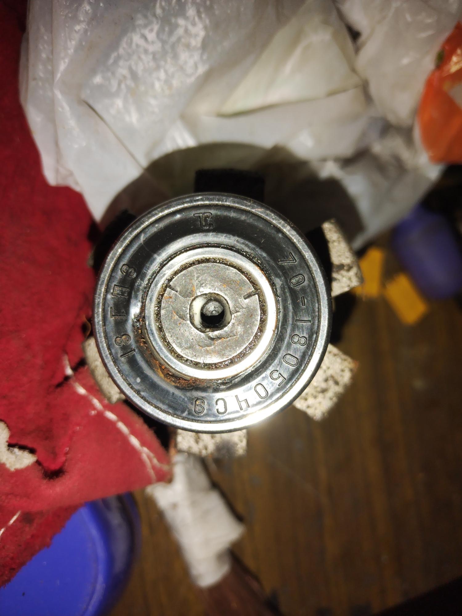

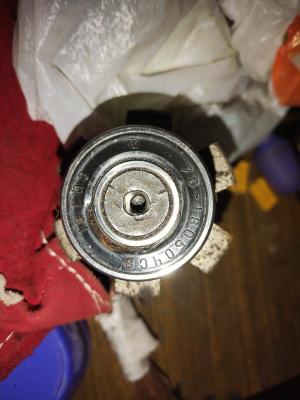

понадобилось мне спроектировать  небольшую электрическую  тележку, грузопод
ъёмностю  500 кг, из  мотора ЭлектроУсилителя руля авто .
Категорически, всё  должно быть 12 вольт.. Не более 14, т.е. от аккумулятора авто или мото.
Для цирка, для животных.
Имеется ЭУР, от Тойота РАВ-4, и отдельно блок управления от него .
В сам мотор входит 3 оченьсиловых провода, и 2 косы, с 6-8 тонкими.
проводами.
Один шлейф входит в Зад мотора, другой, в редуктор
Всё это идёт на блок управления .
Задача, запустить этот эур, чтобы он работал как простой мотор, и вперёд и назад.
Эур такой.
Завтра дам фото внутренностей .
Поможете??
Реально-ли вообще это. ??
Есть подобные мотры от более маленьких ТОЙОТ, там в мотор входит всего 2 провода, и они спокойно работают, без всяких блоков управления. Их ставят на ледобуры.

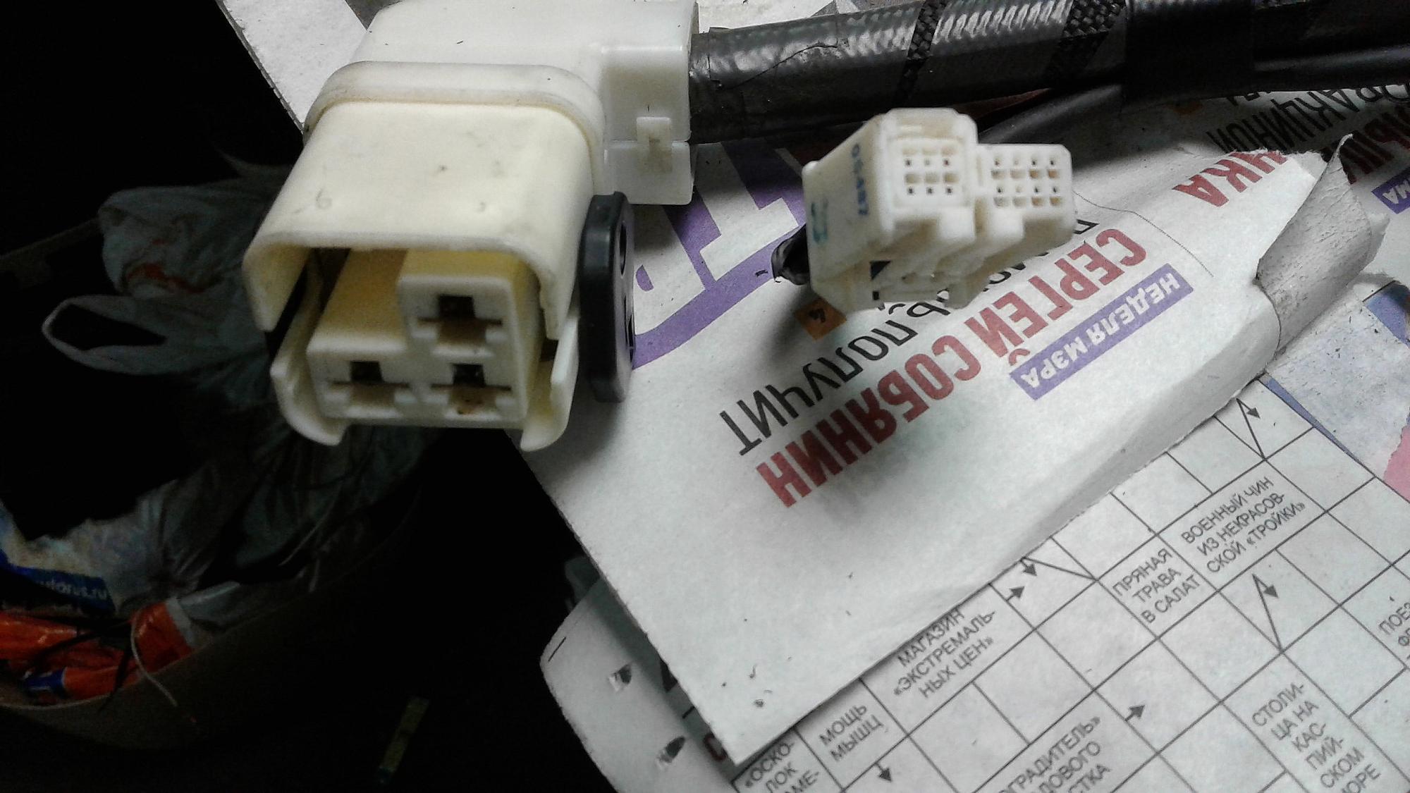

А у  меня, между блоком и  и самим ЭУР, 3 оченьсиловых провода.

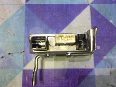

Georg
Блоков управления несколько модификаций , различаются способом монтажа ( совмещенный / внешний ) судя по вашему фото это модуль внешнего монтажа 42030 или 12161 . Разьемами к себе ..... слева 3 это фазы двигателя , 6 контактов - torque sensor , 8 контактов -  питание от ключа зажигания , контакт сервис режима , контакт управления от датчиков холла , сигнал от датчика вращения  , 12 контактов - датчик угла поворота ,
два контакта справа это силовое питание , вот и все пожалуй

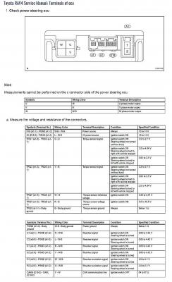

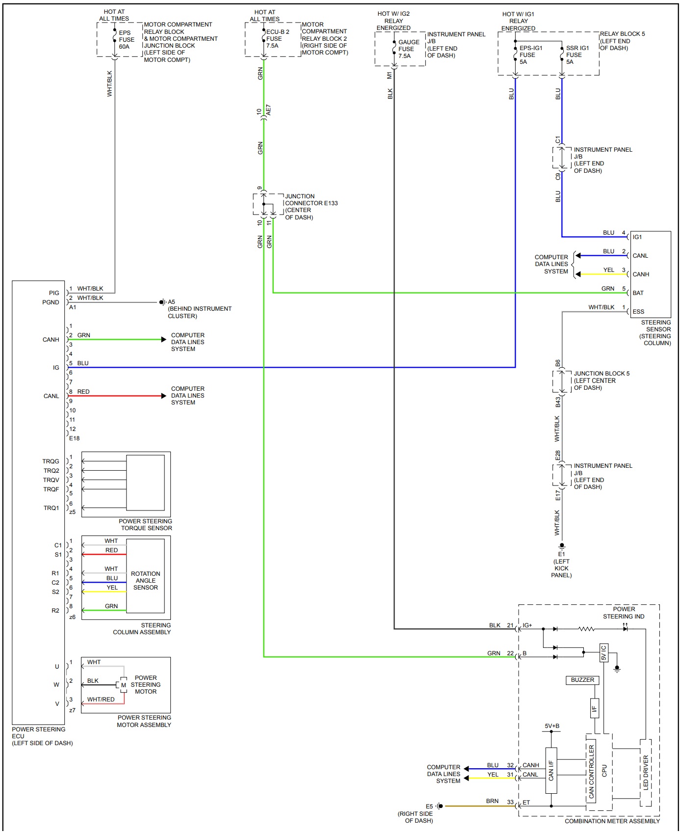

Александр397

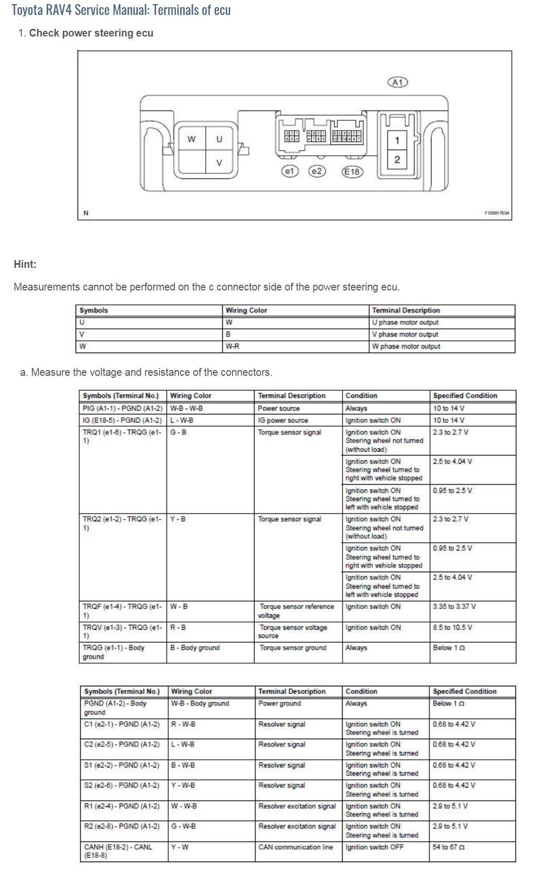

Мастера, правильно-ли я понял, что на сам ЭЛ. двигатель, согласно  этой картинки, должно подаваться
0,6-4,42вольта??
  там к нему 3 силовых идут.
Чёрный, Белый, и Белый\красный.

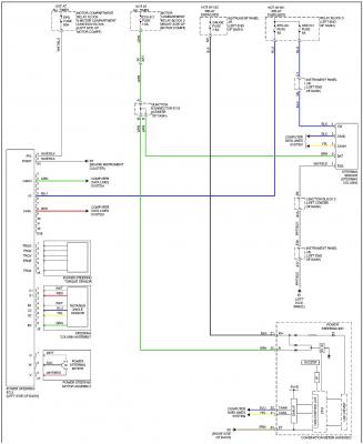

HPend
Там же написано на картинке, датчик положения привода рулевого управления. 0,68В-4,42В это диапазон напряжений с датчика угла поворота руля. Чем сильнее повернут руль, тем больше напряжение с датчика вплоть до 4,42В, если руль до упора вывернут. В исходном положении руля 2,5В. Датчик этот к слову, находится в корпусе двигателя, и конструктивно связан с валом двигателя. Именно этим и объясняется требование при подключении ЭУР ставить руль в нейтральное положение.
По идее, этот датчик надо отключать, иначе момент на валу будет падать и довольно быстро, буквально несколько оборотов вала. Как я понимаю он для того и сделан, чтобы снижать подаваемую на двигатель мощность по мере увеличения угла поворота руля.
П.С. Я сам ни одного ЭУР в глаза не видел, в руках не держал, вся информация от меня из картинок в интернете.
ну вот пару картинок склеил, должны пригодиться :

Georg
Простите Александр397 но как это нет ? Куда же они подевались ? Они же встроены в рулевую колонку ! тем более что по разьемам на ваших фото они явно полноценно присутствуют , 6 контактов это torque sensor а 8 контактов это датчик угла поворота , не увидел на ваших фото разьем с датчиками холла но полагаю что он тоже присутствует так что у вас отсутствует только руль а все остальное для запуска всей конструкции есть в полном обьеме .  HPend в плане описания работы системы управления вы явно заблуждаетесь .... исходное положение руля 2,5V +-200 милливольт гистерезис ( в описании которое вы приложили это явно указано ), с двигателя идет только один сигнал , импульсный или как его называют на сленге трещетка то есть двинатель вращается ( включен ) есть импульсы , выключен - нет ,  более никаких сигналов с двигателя не приходит .  В описании это тоже явно указано конкретно по контактам и режимам работы . Эта сигнал (трещетка ) трещетка предназначен для того чтобы система рулевого управления знала с какой скоростью движется авто и соответственнно регулировала усилие на рулевом колесе ( есть термин - чем выше скорость тем тяжелее руль )
