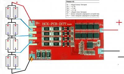

Вот начеркал, правда только для 4S2P, ну там уже добавите к этой сборке еще сборку 4S2Р...
А и припаиваться к плате сборкой нужно будет снизу-вверх(от B- к  B+)

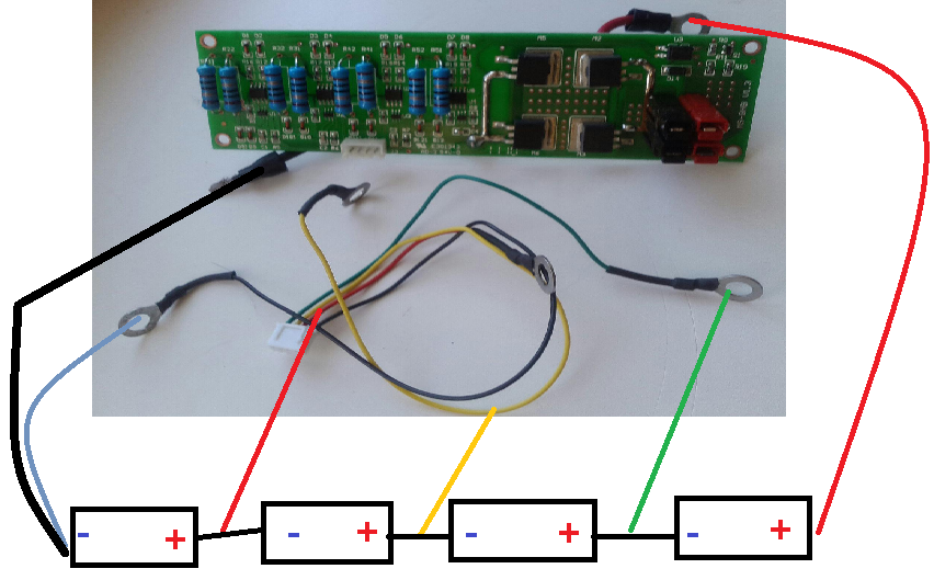

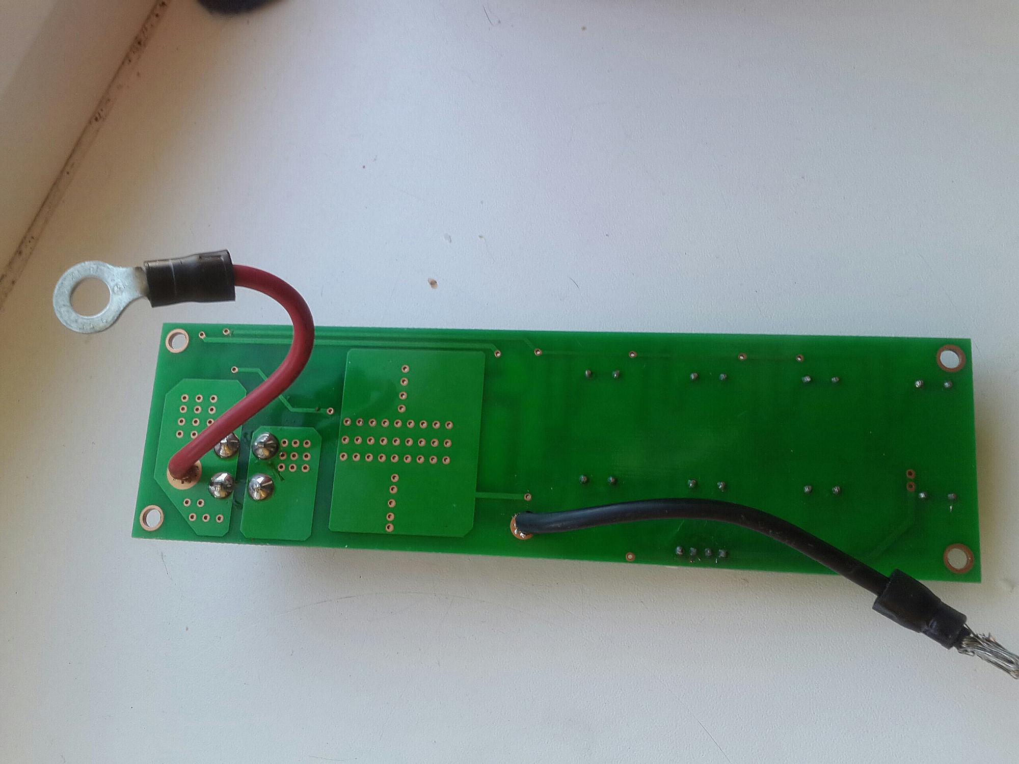

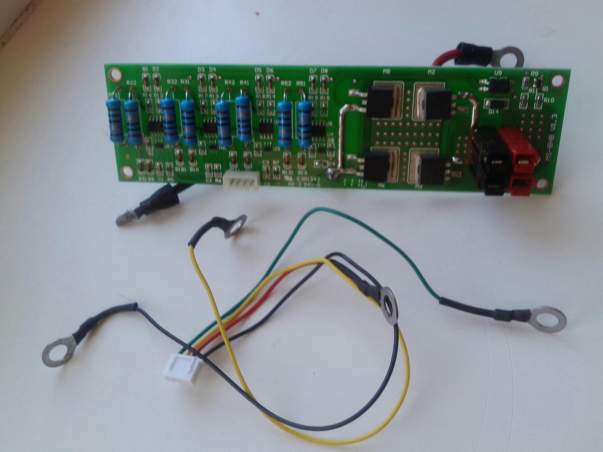

Подскажите, какой порядок подключения проводов в плате BMS к акб LiFePO4 4S 12V 10A.
У платы 2 толстых провода (BLACK & RED) и шлейф из 4х тонких проводов (black, red, yellow, green),
в какой последовательности их коннектить?
koolon
а она не 3S? маловато проводков на шлейфе
inter77
[user]koolon[/user], была подключена неск лет к 4-ём 38120
crond
#25
Цитата: koolon от 10 Окт. 2022 в 21:34а она не 3S?
Посмотрите на количество микросхем - оно кратно четырём, значит на 4 ячейки!
[user]inter77[/user], Разместите почётче фотку стороны с деталями - это поможет понять куда подключать тонкие. Впрочем, мне может быть не захочется рассматривать мелочи. )))

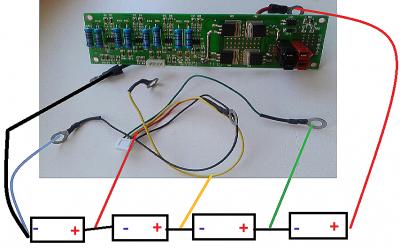

crond
#26
90-99% вот так
остался неправильный 1 процент, может 10%%)))) нужно (умело) прозвонить, тогда будет 100%%
inter77
А коннектить как: сначала шлейф, затем толстые BLACK & RED, или BLACK, затем шлейф и RED? И как проверить, что все ОК?
