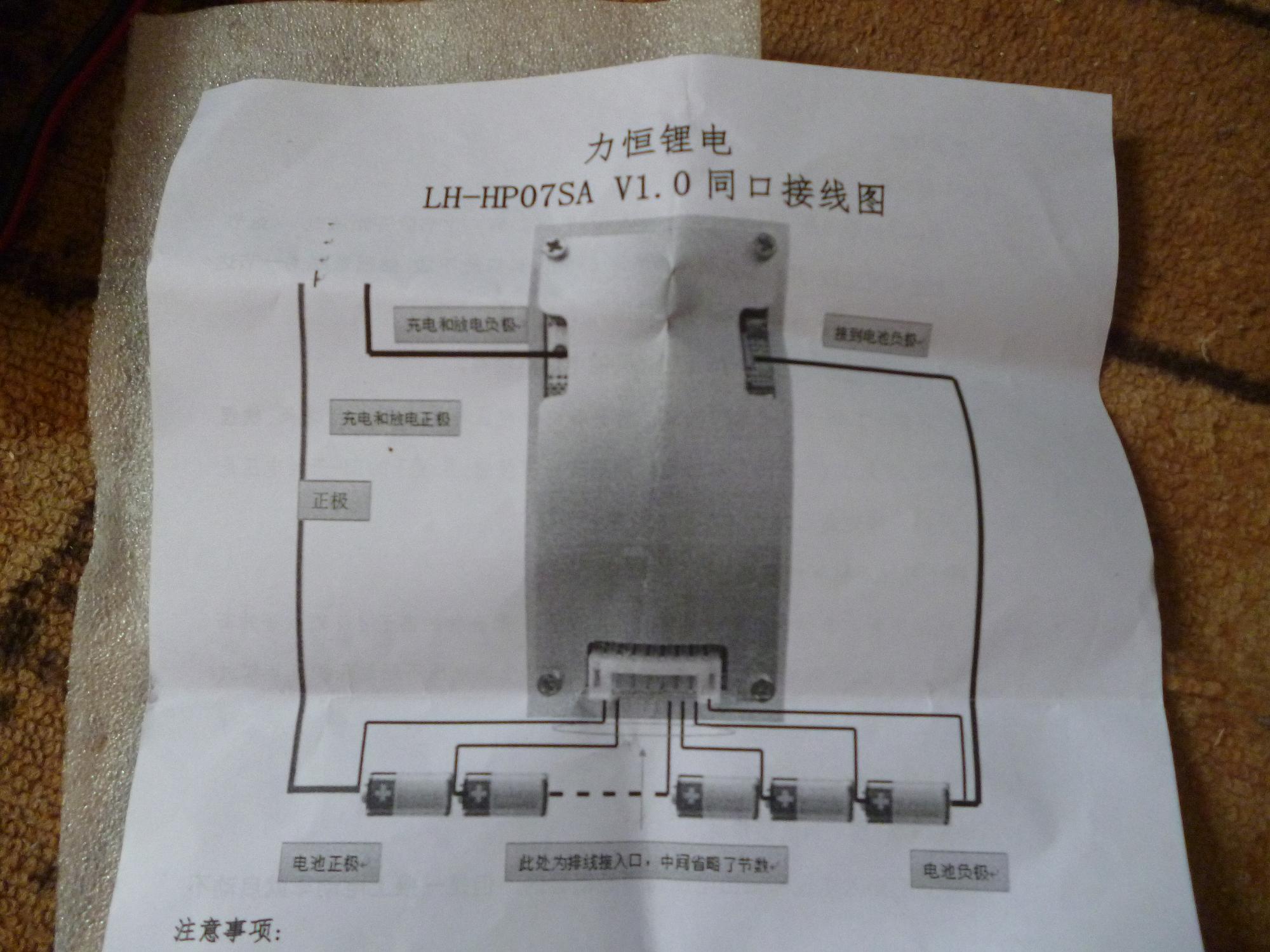

Вильхельм
Просьба к опытным электронщикам помочь определить куда припаяться для подключения платы защиты 4s LiFepo4. В описании к устройству всё на китайском, не могу даже понять, с балансировочной функцией плата или нет, симметричная она или нет?! На всякий случай выложу корявый гугл-перевод с китайского:
______________
* Защита от батарей серии 4 серии, до тех пор, как изменения кабельного соединения можно изменить количество строк ниже этой защитной пластины для использования, гибкие и удобные.
* Улучшение стабильности зарядки и разрядки различных функций защиты, таких как точная защита от перезарядки \ в течение разряда защита \ перегрузок по току и короткого замыкания.
* Батареи аппаратного обеспечения сбалансирован, соответствующий текущий баланс, разумное и сбалансированное тепло не влияет на производительность батареи.
* Обработанные с радиатором, увеличивая тепловой МОП-транзистор, МОП продлить срок службы труб.
* Очень низкое потребление статическая мощность, общая потребляемая мощность менее 30 микроампер.
После того, как первый батареи в параллельном каскадном кабель от B1- начать подобрать, выбрать B1- всегда отрицательный, положительный электрод , соединенный с первой секцией (всего отрицательна в этом разделе), а затем на второй участок соединен с положительным электродом, поэтому напряжение в порядке возрастания, батареи B- припаян к общему отрицательному электроду, P- сварочные проволоки, чтобы работать во время зарядки и разрядки отрицательного электрода, положительного электрода приводит непосредственно к положительному полюсу батареи.
Примечание: B-, P-, используйте толстые линии, соединяющие две линии.
Прошу ответить в максимально доступной форме, "взять + и припаять к выводу такому то, - к такому то". Спасибо заранее.

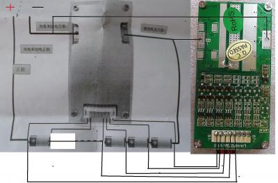

chelo_vert
Силовой плюс от батарей в эту бмс не заходит.
Силивой минус паяете на B-
Зарядки и нагрузку паяете на P-
Ну а балансирные провода паяете так как показано на Вашей нижней картинке.

Василий22
[user]Вильхельм[/user], Если нарисовать ,то соединить вот так...

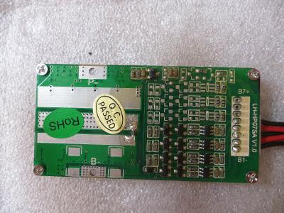

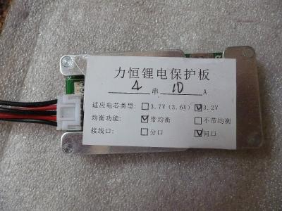

Вильхельм
И еще. Припаять плату защиты - припаял, а вот до сих пор не знаю, балансирует ли она сама ячейки, и симметричная она или нет?! ХЗ

chelo_vert
[user]Вильхельм[/user], симметричная. Иначе под заряд был бы выделен отдельный канал. У вас его нет.
Если нет светодиодов, то проверить можно разрядив одну банку чуть больше осталтных. Потом поставить на зарядку 14,4 вольта. Под конец заряда бмс должна начать греться. Это значит что стравливается лишний заряд. Ну и через некоторое время напряжение на всех банках должно выровнятся.

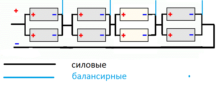

Василий22
#13
Если использовать БМС(желательно), то ее подключать на постоянку и БМС поставить одну на 4S2P,подобрав ее на нужный ток и нужные пороги(для литий-иона)И тогда уже можно будет обойтись простой зарядкой на 16,8в, БМС сама будет следить за порогами и балансировать запараллеленые  ячейки.
БМС подойдут типа таких(как вариант,а там уж где сами купите),разница в токах разряда http://www.zapas-m.ru/shop/UID_kontroller_zaryada_razryada_pcm_dlya_li_ion_batarei_11_1_14_8v_16a_s_balansirom_hcx_d177.html  http://www.zapas-m.ru/shop/UID_kontroller_zaryada_razryada_pcm_dlya_li_ion_batarei_11_1_14_8v_20a_s_balansirom_hcx_d123.html  http://www.zapas-m.ru/shop/UID_kontroller_zaryada_razryada_pcm_dlya_li_ion_batarei_11_1_14_8v_25a_s_balansirom_hcx_d180.html  и зарядное типа http://www.zapas-m.ru/shop/UID_309.html .Единственное поставить может вольтметр,что бы липоли не разряжать ниже 3-х вольт, т.е 12-12,6в считать полным разрядом :-) (в БМС порог 2,5в)
Валерий 13
Т.е. в случае с приведенной мной батареей, после разделения и запараллеливания, подключать к одной из двух групп банок?
Василий22
#15
[user]Валерий 13[/user],Балансирные провода БМС да, ну типа того,.. а последовательное соединение желательно по центру соединения параллели,чтобы не было "перекоса" :-) по току (от 2-х банок) и так все 4 параллели пройти последовательно проводом 2,5мм2(25А) Потом все это соединить по схеме распайки выводов БМС
Валерий 13
Жаль чертить так не умею. То есть надо как на Вашей схеме, только добавить еще такой же ряд 2х4 батареи и все это запараллелить толстыми проводниками, чтоб получилось 4х4 батареи. И провода для БМС как на картинке? Я правильно понял?
Василий22
#17
А, да, у Вас же будет 4S4P- примерно так,только подключать(припаивать) эту сборку нужно будет согласно схеме распайси той БМС,которую купите...Т.е можно заранее собрать,спаять сборку, а потом подключить БМС и уже пользоваться как полноценной батареей.Еще,..соединять в параллель нужно ячейки с одинаковым напряжением,например заряженные до 4,2в.
Там по ссылкам выше есть описание выводов БМС,куда что припаивать,т.к.схемы соединения могут немного отличатся...
Или когда уже купите БМС,если сомневаетесь как соединить,пишите сюда...
