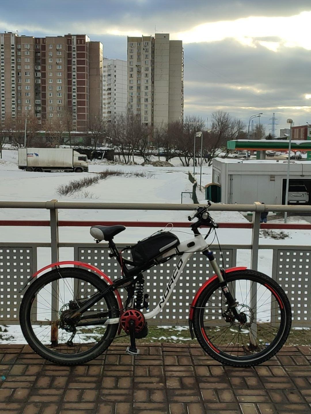

Fox_exe
Я собрал двухподвес на базе Teleport Prime.
Двиг - кареточный BBS02 (750W).
Хода у подвеса огромные (15-20см), что позволяет катать вообще везде. Мощности моторчика вполне хватает чтобы залазить в любые горки. Ну и на педалях едется тоже вполне комфортно.
Отсутствие торк-сенсора вполне компенсируется программным ограничением мощности.
Багажник - на подседельный штырь. Написано, что до 10кг. Вешал порядка 20кг - норм держит. Хотя всё равно подумываю усилить двумя трубками (Ф:5-8мм), прикручиваемыми к креплению подседельного штыря.
Палатку и коврик обычно просто вешаю на руль спереди.
Ну и батарейка в 50Ah/48v позволяет по шоссе проезжать порядка 300км (На педалях) или 100-150 на почти полном газу, по горам.

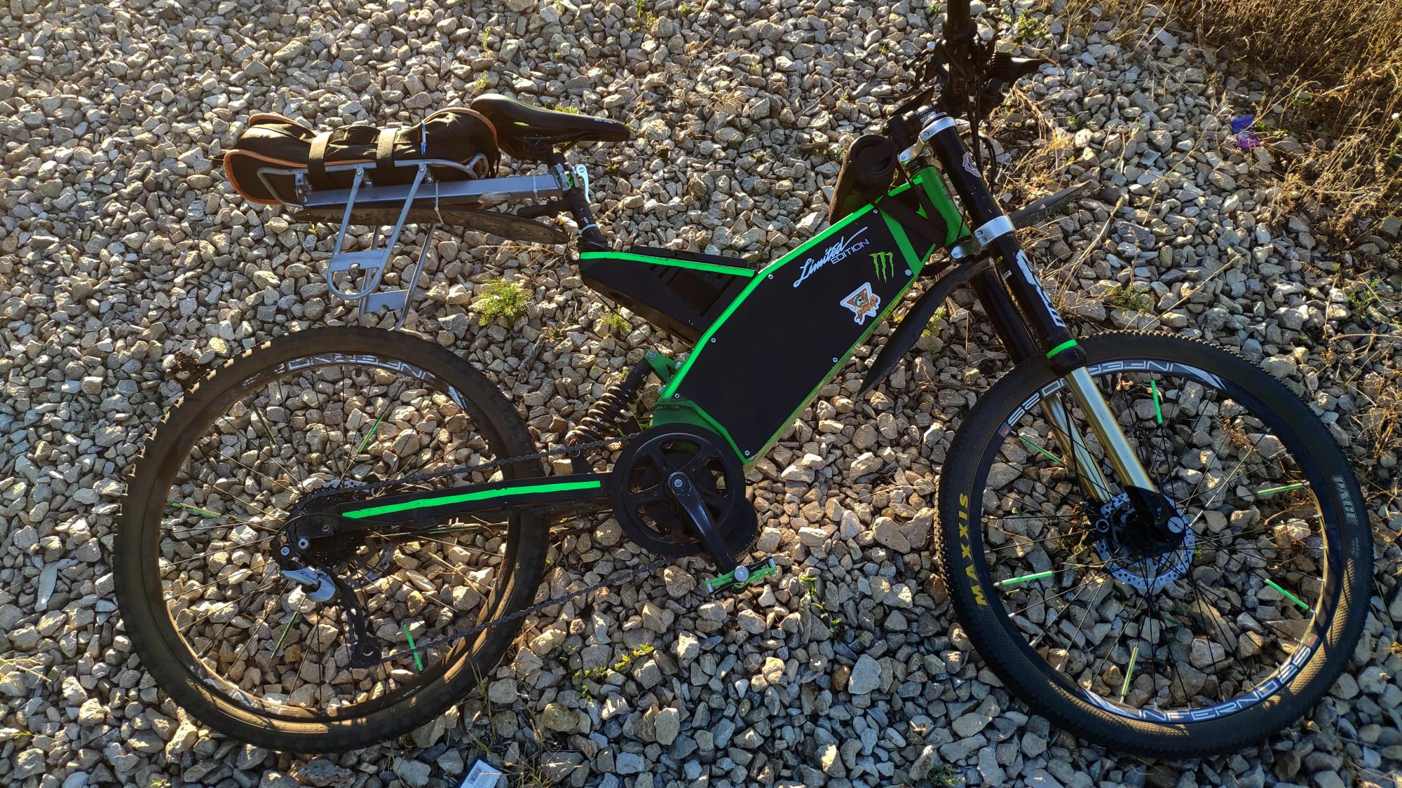

BYN
Цитата: Stanislavchik от 12 Нояб. 2022 в 10:35Также я видел багажники под штаны на передние амовилки, это частично снимает остроту проблемы консольных багажников.
Вот пример такого багажника на переднюю вилку.
BYN
Цитата: Татос от 12 Нояб. 2022 в 07:19Alexardos, мысль здравая, но обратите внимание на два момента. Багажник на двухподвесе нужен консольный, производственные слабые, не для походов. Нужно дорабатывать. . Его нельзя опирать на перья, хоть вы подобное наверное видели. Просто для некоторых слова неподрессоренная масса ничего не значат.
По выше приведенной причине я на прошедших выходных изменил заводское крепление багажника на моем двухподвесе, т.е. перенес ее крепление с заднего треугольника на раму велосипеда. Если интересно завтра выложу фото багажника с измененным креплением в теме "Хвастаемся своими е-байками".
