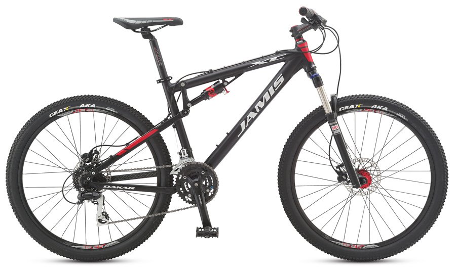

Jamis Dakar XC
только нужно перевернуть аморт.

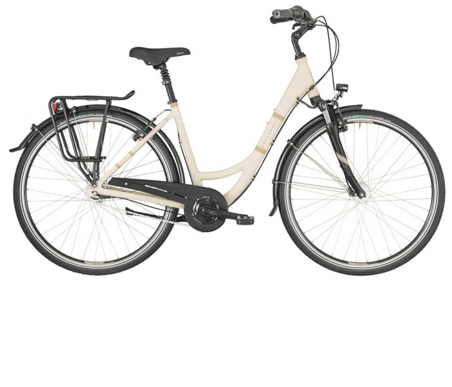

Сам нахожусь в поиске выбора донора для тактического городского эловела. :facepalm:
По ряду причин выбор пал на модели с крепкими рамами планетарками 3-8ск, в идеале имеющими колеса не более 24" (для удобства перевозки в лифте). А, ещё желательно, что бы он был складной (для зимнего хранения);
Наткнулся вот на велосипеды от BERGAMONT, в частности BERGAMONT BELAMI N7 WHITE https://www.bergamont.com/ru/ru/product/bergamont-belami-n7-white?article=270329048
Запал он мне. Конкретно так цепанул. Что-то в нём есть такое... такое внушающее мощь и надёжность скрытую под необычным дизайном, без свисающих переклюков скоростей, без ломаной рамы двухподвесов. Ничего лишнего! Идеальный донор городского эловела для подвесного двигателя.  :pardon:

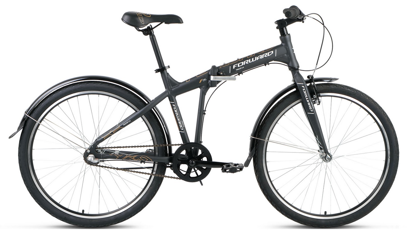

Ну, вот ещё Forward Tracer 26 3.0 но его надобно пощупать :

P.S. не знаю, насколько правильное название темы определяющее "лучшего донора", ведь правд как известно две – моя и другая; а, учитывая цели, задачи и различные предпочтения множества велосипедистов, сие грозит вылиться в глобальную избу-флудильню, где каждый будет топить за свой идеал периодически ударяя себя левой пяткой в правую грудь...       :ireful:

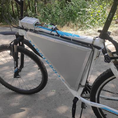

newsky526
Мой Cube например,в 22 размере в треугольник влазит 14S10P максимум. Но дорогая рама..,хотя конечно качественная.Дропы-обычные.

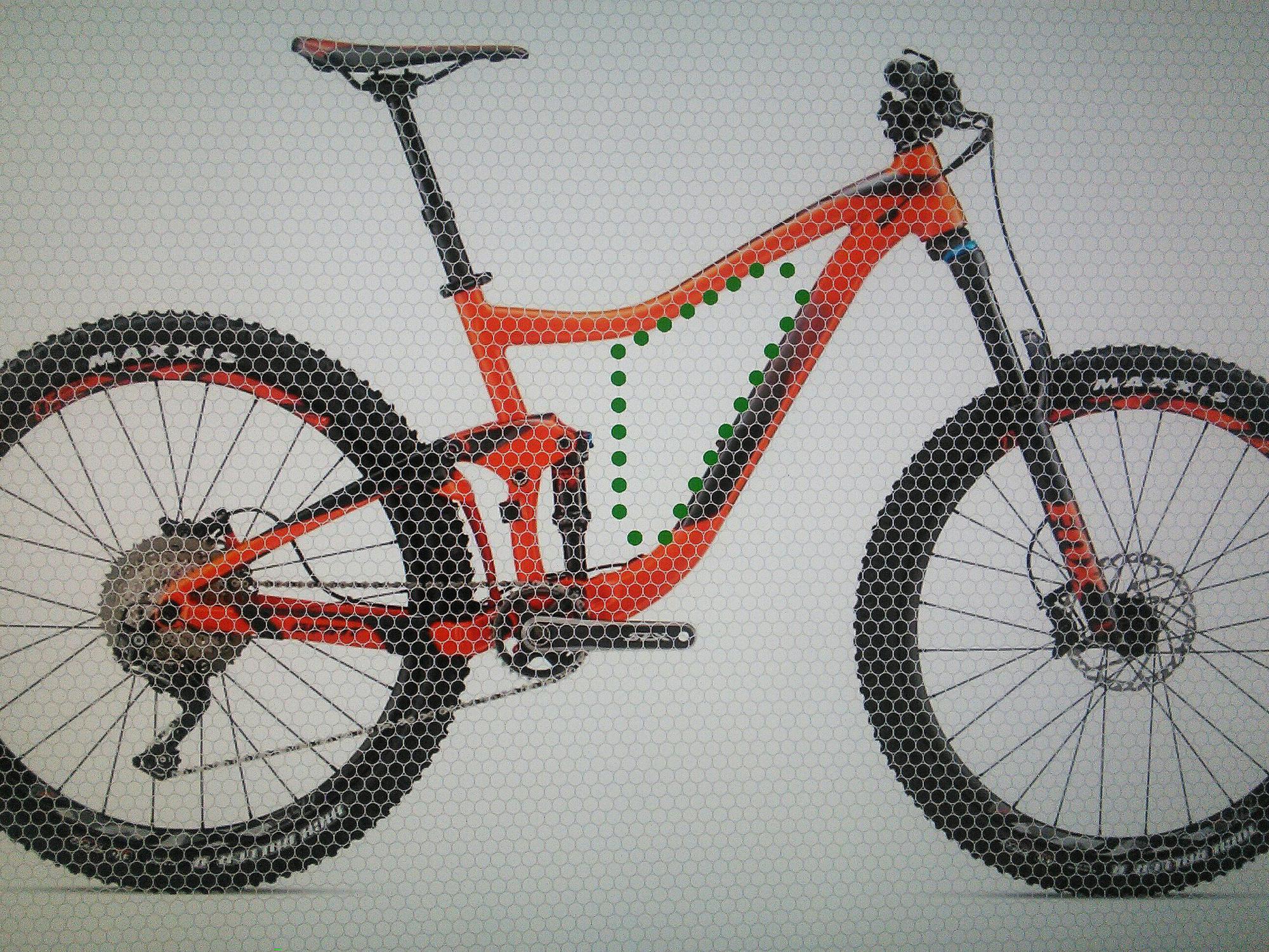

Из вышеперечисленных только у Giant (Anthem, Trance, Reign) подвес - замкнутый треугольник https://electrotransport.ru/index.php?topic=59849.msg1726335#msg1726335
Но разрезные дропауты у древних годов выпуска.
Добавлено 28 Сен 2019 в 06:53
У меня Giant Trance 2018, с запасом влезает 84 шт 18650 + Smart BMS

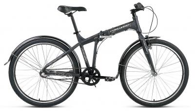

Bekjan
Forward Apache 1.0 (2016) рама 21" - в короб легко влезло 156 ячеек 18650 + BMS 13S40A ещё место осталось, думаю на ещё 12 ячеек 100%

Цитата: Bekjan от 08 Окт. 2019 в 21:08Forward Apache 1.0 (2016) рама 21" - в короб легко влезло 156 ячеек 18650 + BMS 13S40A ещё место осталось, думаю на ещё 12 ячеек 100%
с таким  стаканом для вилки  и  отсутствием дискового  тормоза  не тянет  на   звание лучшей рамы

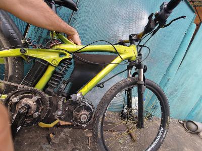

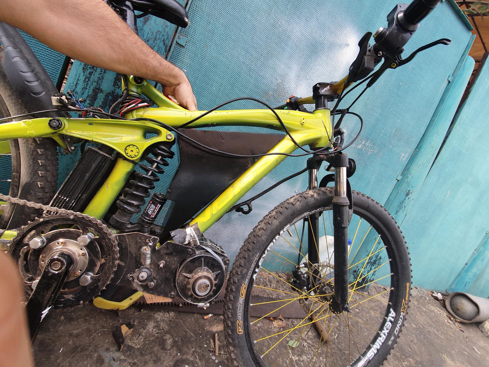

Gt8

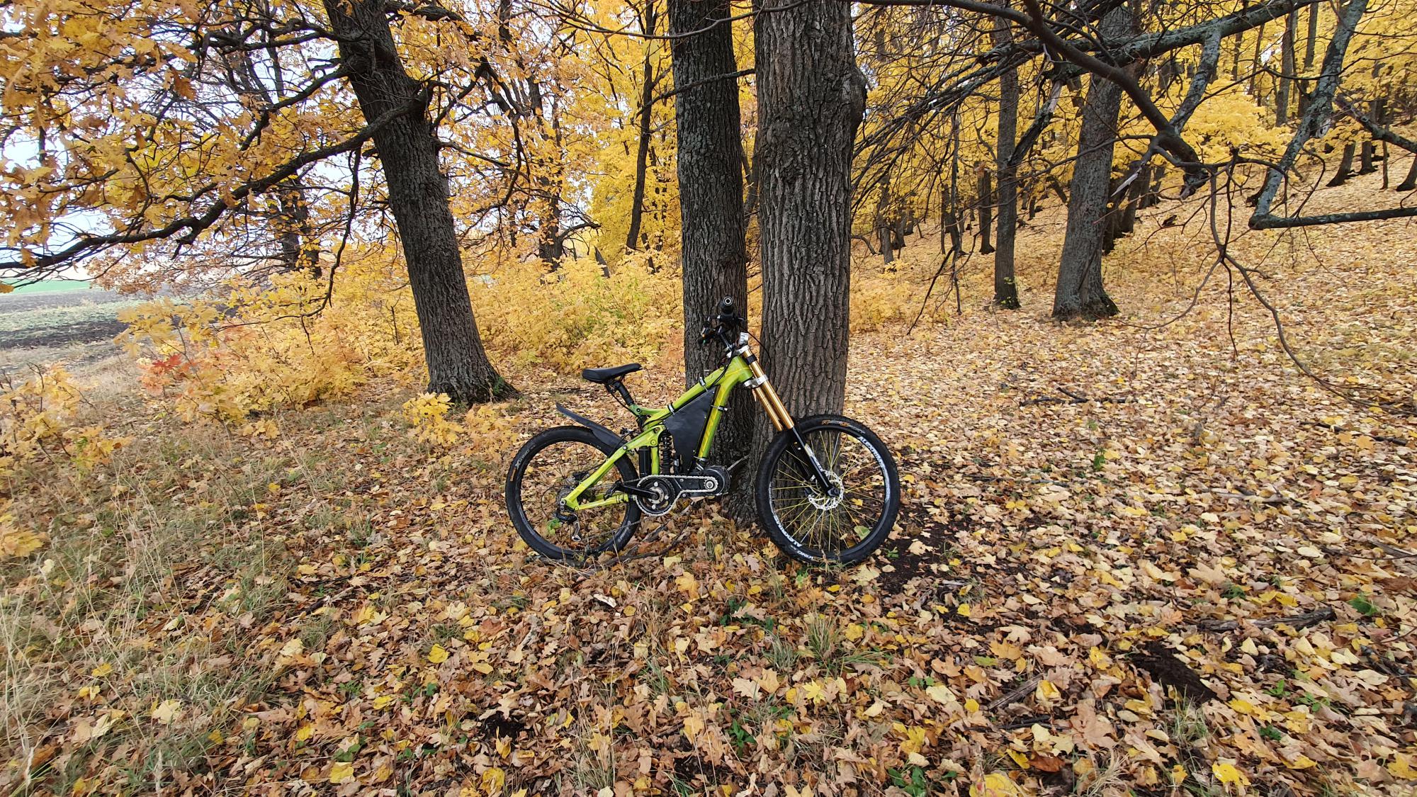

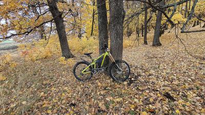

#15
ДХ рама , влезло 90 баток.  15S   6p    3300mah
обижаю велики на редукторах
Bekjan
а что не так со стаканом? сейчас вилка santour xcm в ней нормально себя чувствует
дисковый тормоз можно поставить, надо поменять втулку
но рама не вилка и не тормоз.
тут ведь пишем про донор а не раму
serg79
рама  и есть основная часть донора  все остальное второстепенное .  в этой раме  стакан на  дюйм  . а это значит что нормальную вилку  туда   не поставить без извращений  . а макеты это   не вилки. так же не  видно крепления дискового  тормоза на раме . название темы   лучшие . а не обычные  ашаны .
