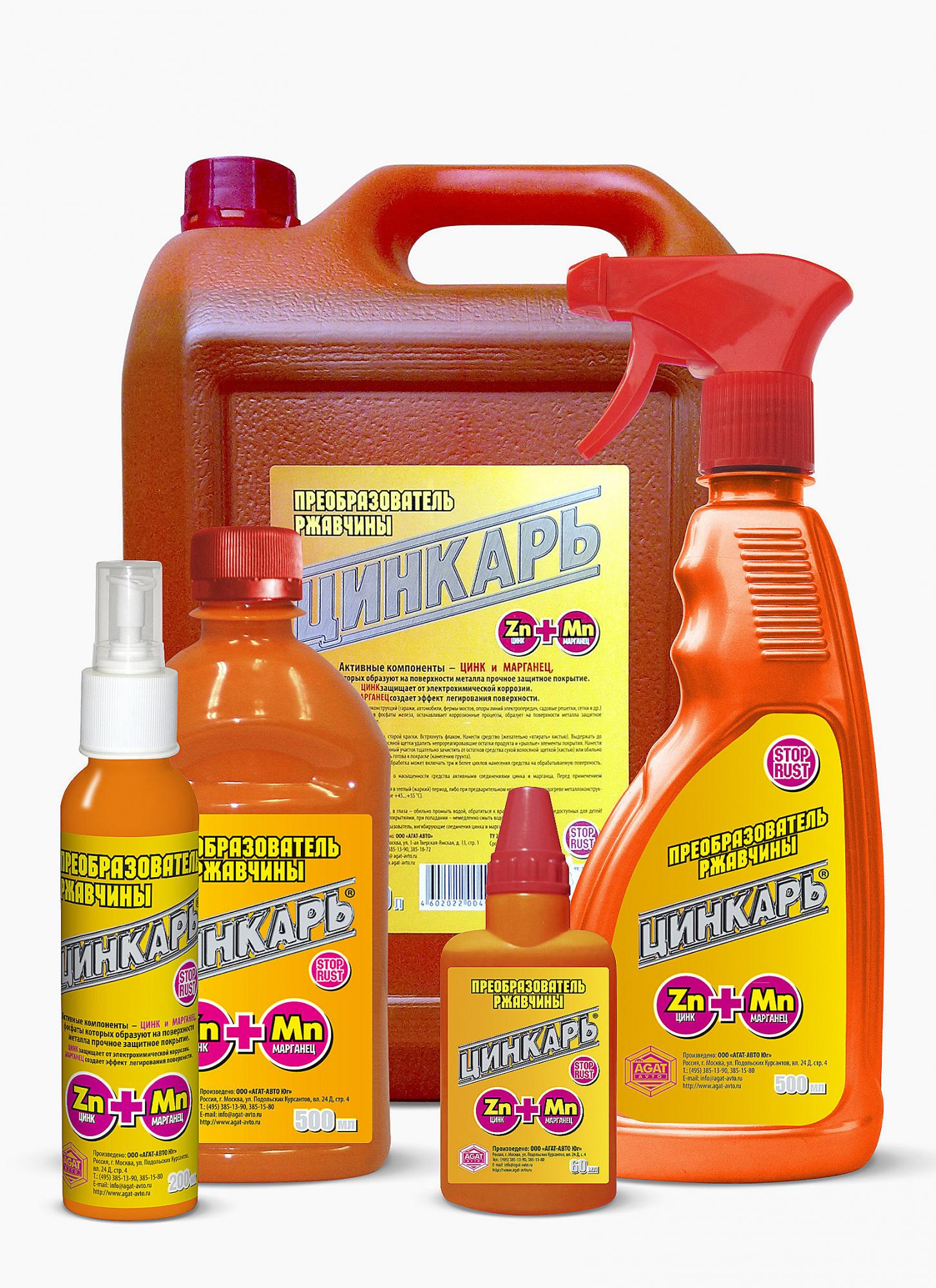

Цитата: zap от 03 Апр. 2017 в 20:47
........ Цинкарь ......
www.auto49.ru/index.php?option=com_jorange_catalog&view=item&id=80786
в шаговой доступности. ;-)

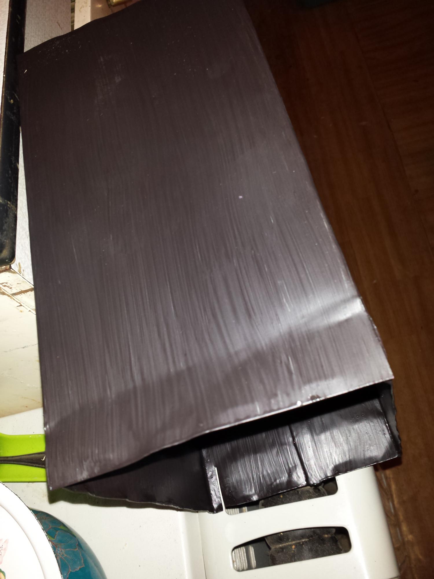

В "природе" существует краска
. Как она с магнитами и железом - хз, но на оцинковку легла.
SF8. B1-Р600 с ЛЖФ15S-19.5АЧ.
