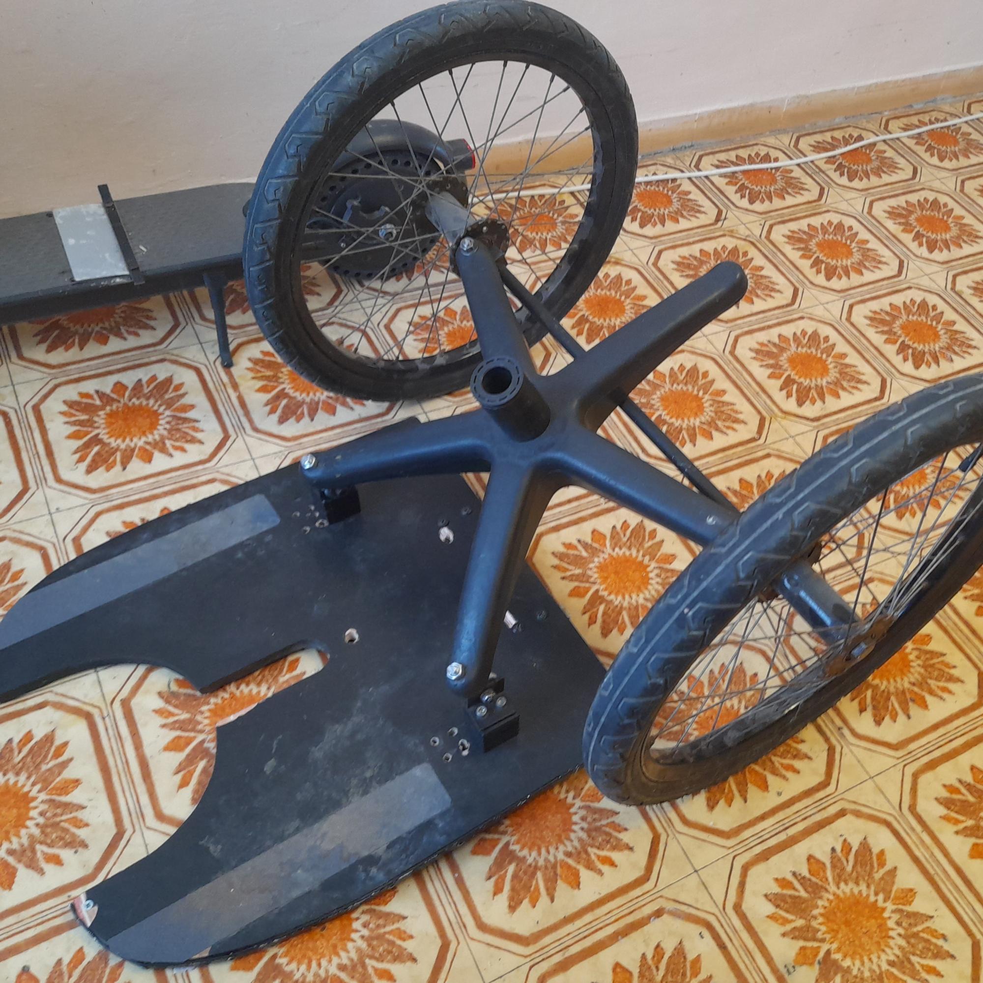

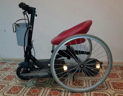

Пока еще добуду нормальные боковые колеса для эгоистки, попробовал монструозный вариант:
Посадка очень устойчивая. Залазить/вылазить удобно. Сдать назад легко прокрутив рукой колеса. Одним словом - за вычетом сюрреалистичного образа аппарат хороший.

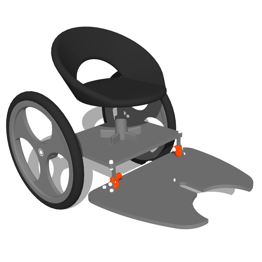

Давайте прикинем не вообще, а совершенно конкретно про эгоистку. Про нее прикинуть просто - Вы видите ее фотки, а я так еще и пощупать могу.
Так вот, эгоистка на самом деле та же коляска с прицепным тягачом, про которые в теме много раз облизывались. Отличается же она от корявых фабричных предложений легкостью, дешевизной и, главное, кустарной реализуемостью. При этом, выбор самого тягача (самоката) и выбор колес прицепа и выбор сидения - ВОЛЬНАЯ ВОЛЯ !
Теперь про компактность. Про самокат не будем - его популярность утверждает возможность и транспортировки  и домашнего хранения. Остался прицеп. Так он же легко превращается в плоскую фигуру после снятия (выдергивания) сидения и в варианте "монстра" боковых колес. Сунуть в багажник три части легче легкого. А дома прислонил пол с крестовиной к стеночке и нету проблемы с жилплощадью. А сидение можно воткнуть в дополнительно припасённую дома крестовину на колесиках - получите удобный рабочий стул/кресло.
И. Про трансформеры. Чем больше в аппарате всяких сочленений, тем он тяжелее, ломче и ДОРОЖЕ. Это нам нужно?
И. Прокатил монстра. Ну очень летучий снаряд - накатом как будто с мотором прет. И народ как пешеходный, так и в машинах воспринимает совершенно равнодушно, типа какой только фигни нет в этом алиэкспрессе  :-)

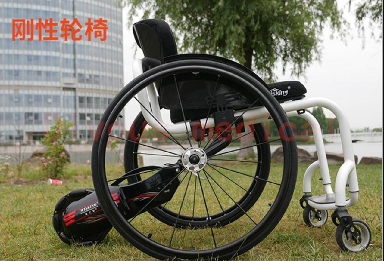

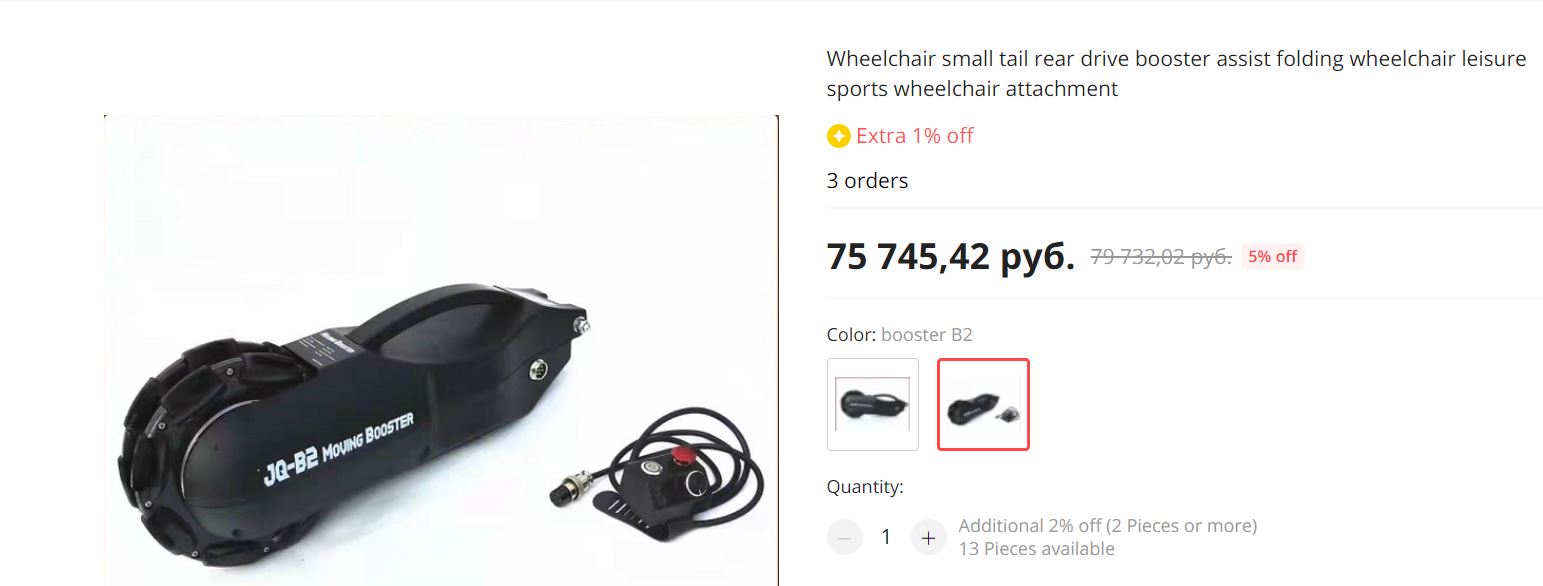

Вот очень хайтечный толкач к инвалидной коляске -
Толкач этот, конечно паркетник и управление им (притормаживанием одного из колес - как у танка) требует навыка, но каков дизайн!
И стоит в половину от передних приставок...
Но эгоистка все равно и круче и дешевле  :-) Наша мультиколесница переобулась в двадцатидюймовые колеса.
Бегает не хуже монстра, но удобнее, чем он и опрятнее.
Если срастется, завтра сниму и положу клипчик...

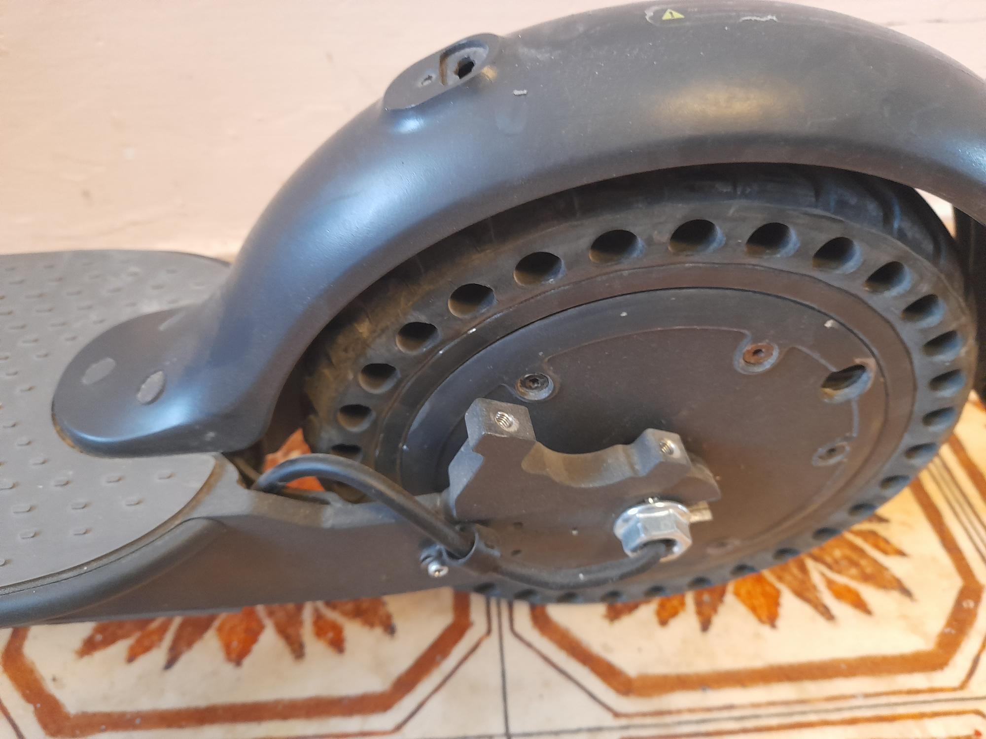

А вообще... из короба можно и нужно достать вообще все. Я пока что в нем оставил контроллер потому, что переставил мотор назад. Если мотор впереди контроллеру лучшее место на стенке корзины. А батареям (не менее двух) - в самой корзине.

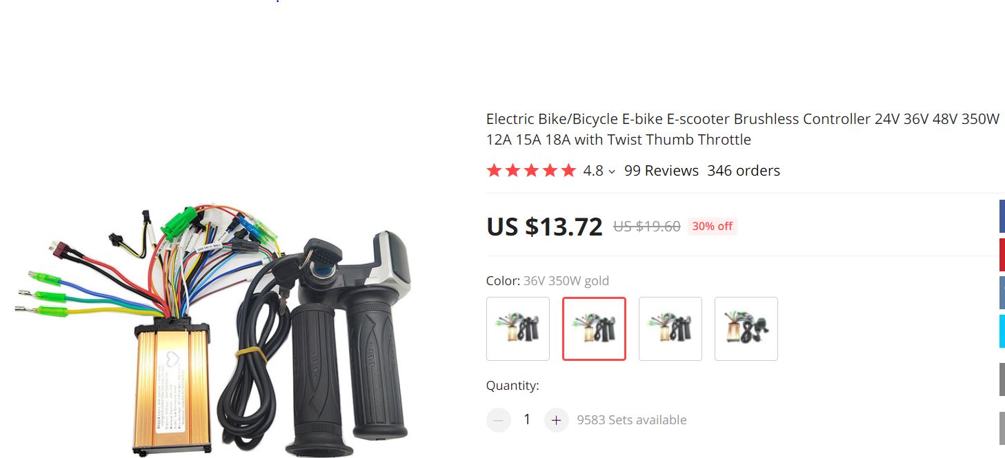

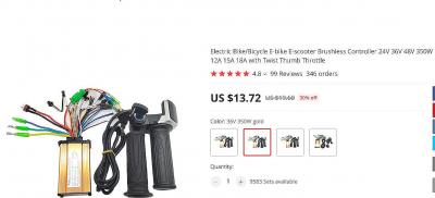

ExcMark
Ответы и подсказки.
Я применил подобный (точно продавца не припомню) комплект -
Провода маркированы - разобраться не так уж и сложно:
- 2 провода к батарее;
- 3 силовых провода к мотору;
- 5 проводов датчиков холла мотора и контроллера соответственно цветам;
- провода, что соединены зеленым разъемом - к замку на ручке газа;
- 3 провода к ручке газа:
- провода "обучения" использовать при необходимости изменения направления вращения мотора.
Все другое я обкорнал от разъемов и заизолировал.

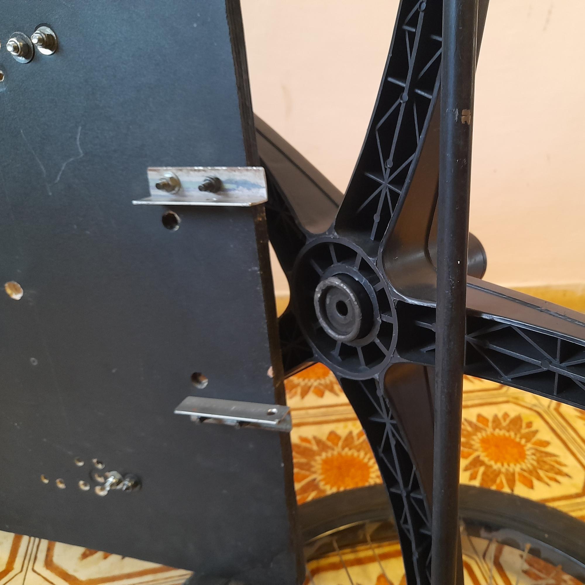

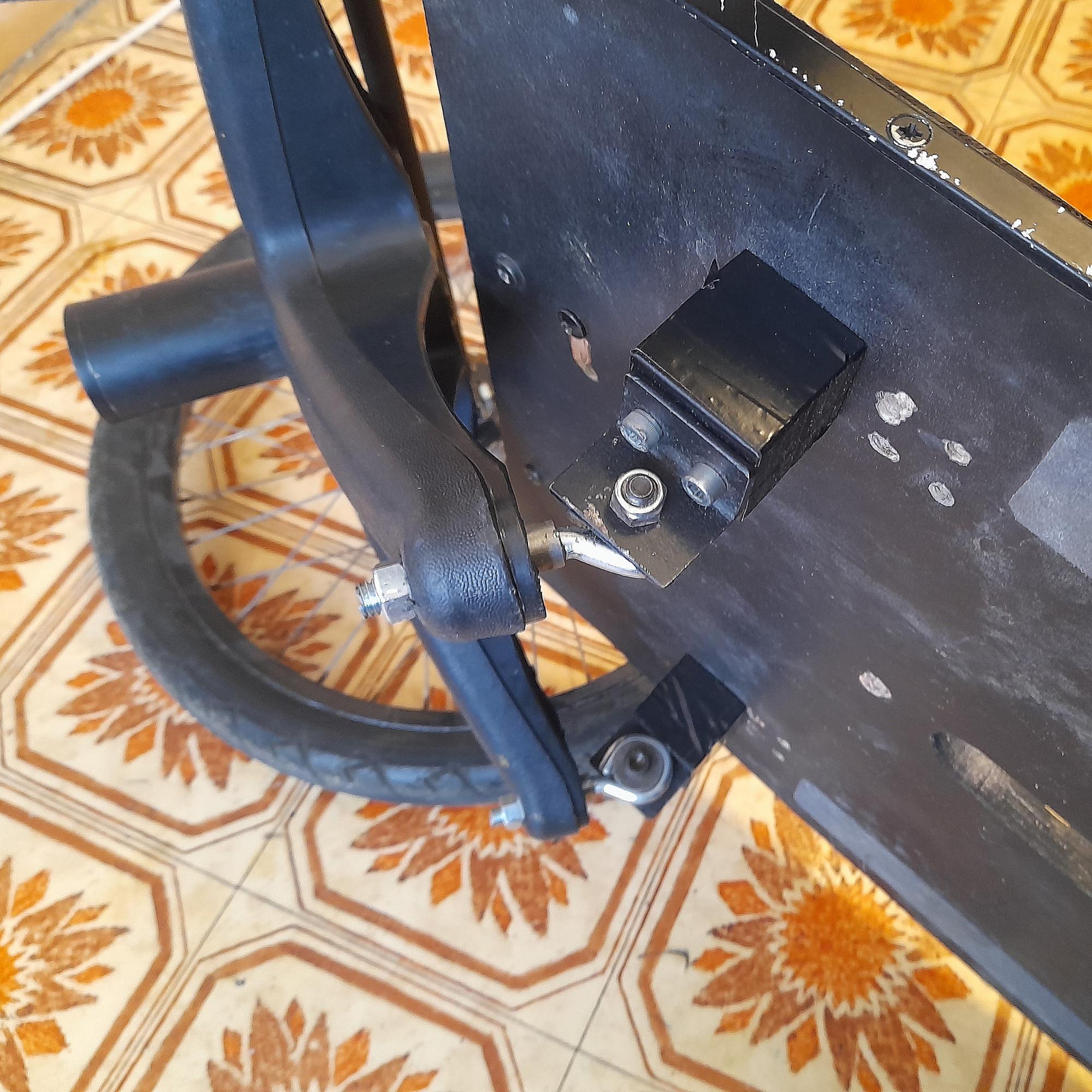

И про детали конструкции моего функционального макета.

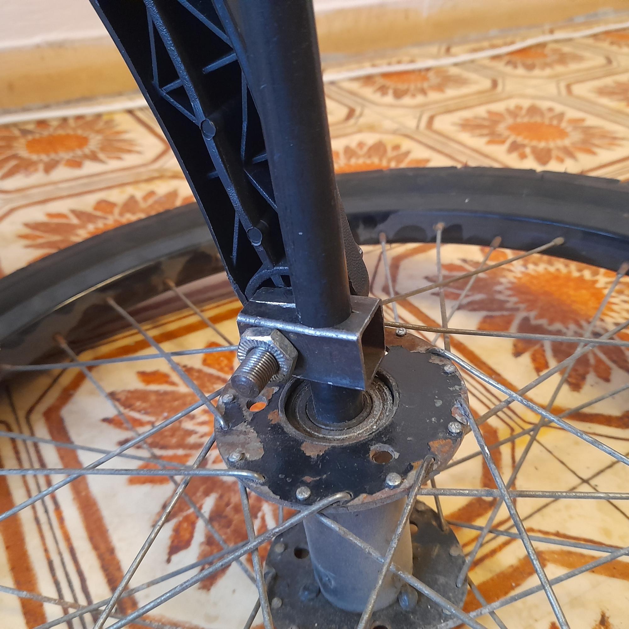

Так выглядит прицеп(без сидения) -
Шарнирное соединение крестовины и пола -
Усы крепления пола к самокату -
Крепление оси к крестовине -
Мотор сзади -

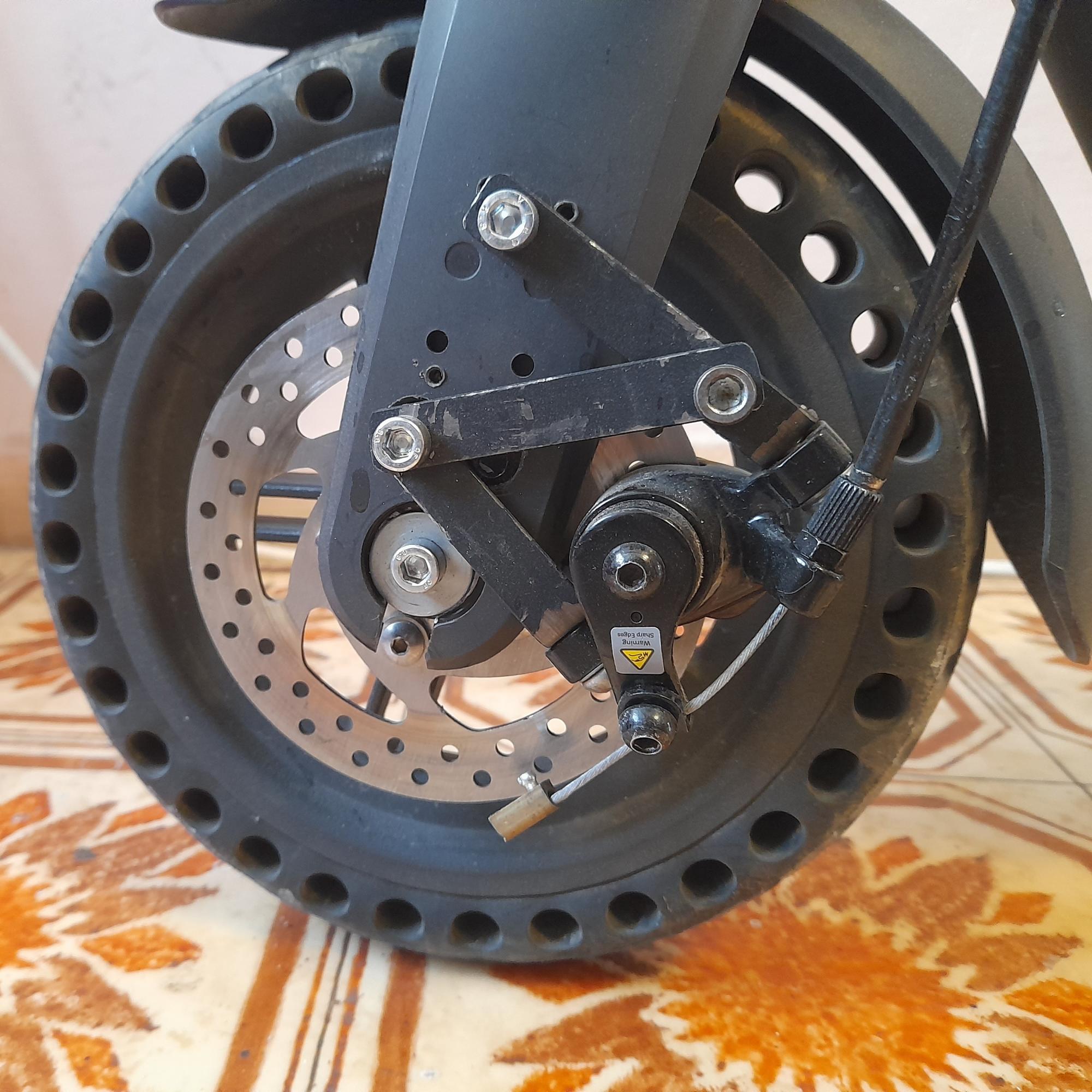

Дисковый тормоз спереди -

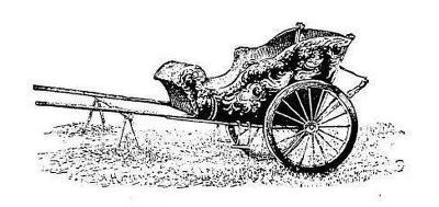

И. Приметил прототип -
- эгоистка (одноколка) Петра первого...
Давно идея бродит...

у этого прототипа, три точки опоры, а у вашего - четыре колеса без амортизаторов (или не совсем понятно, как они выполнены)
