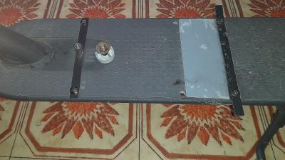

[user]ExcMark[/user], прошу уточнения, фото с креслом и фото с креплением не совмещаются, выложите фото с пристыкованной приставкой на самокат с центральным креплением.

Цитата: ExcMark от 13 Фев. 2023 в 11:28Что Вы подразумеваете под центральным креплением?
Разглядел, это барашек для затягивания рукой перевернутый вверх резьбой.

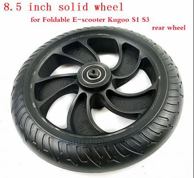

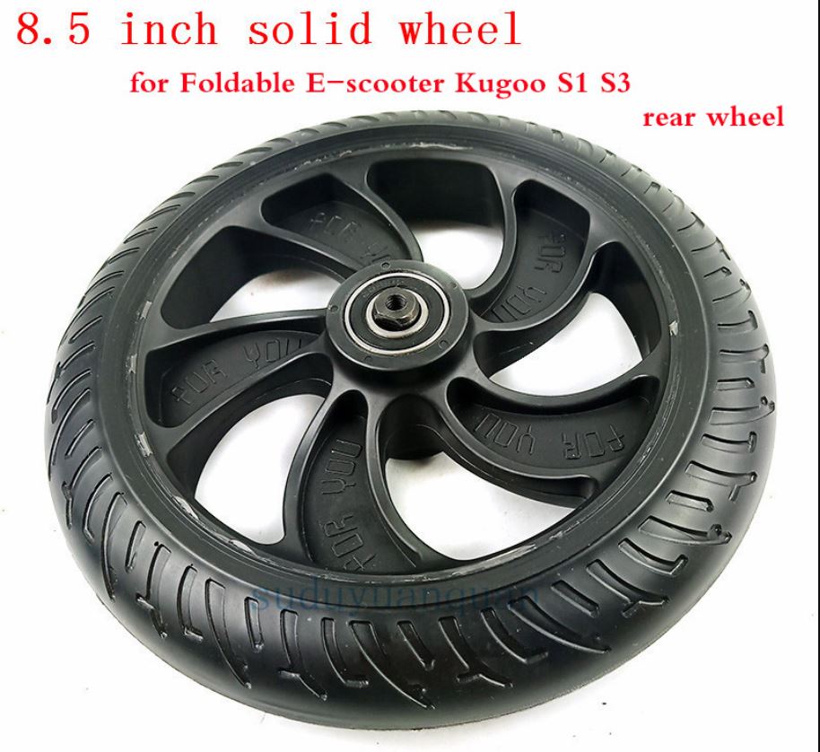

Про "колеса побольше", так раньше показал 12 дюймовые, а в клипе 8 дюймовые.
Кстати вопрос о размере имеет значение. Вопрос а не размер. Сам прошел все эти размеры от 20 дюймов до восьми, и вот что обнаружил - разницы для езды никакой. А вот разница в затратах и хлопотах большая. Только восьми дюймовые моторы и колеса имеют (и то не все) качественные литые покрышки. А возможность прокола напрочь убивает свободу использования аппарата. Ремонт прокола - работа не для новичка, особенно прокола моторного колеса. Получается ремонт дорогим .

Да! Выкинул (убрал в сторонку) родную батарею. Вывел провода к корзине и положил в нее пару батарей от внедорожного  ховерборда. Решительно улучшил контроль за ресурсом и таскать частями аппарат стало много легче.
Так что теперь - только заменить боковые колеса на "нормальные".
