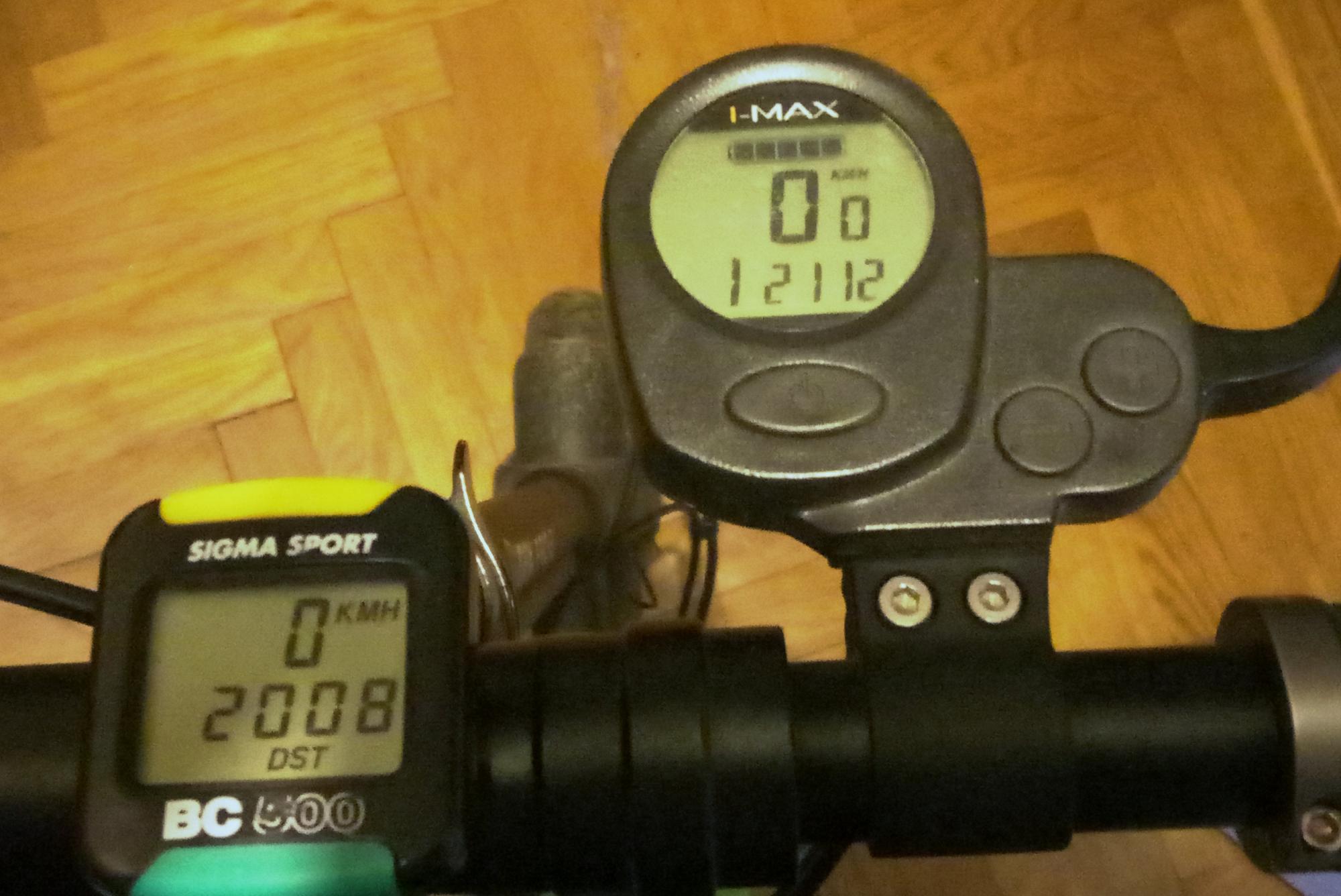

Как ранее сообщал, штатный прибор показания завышает, погрешность можно высчитать.
Велокомп точен, полностью солидарен с GPS навигатором.

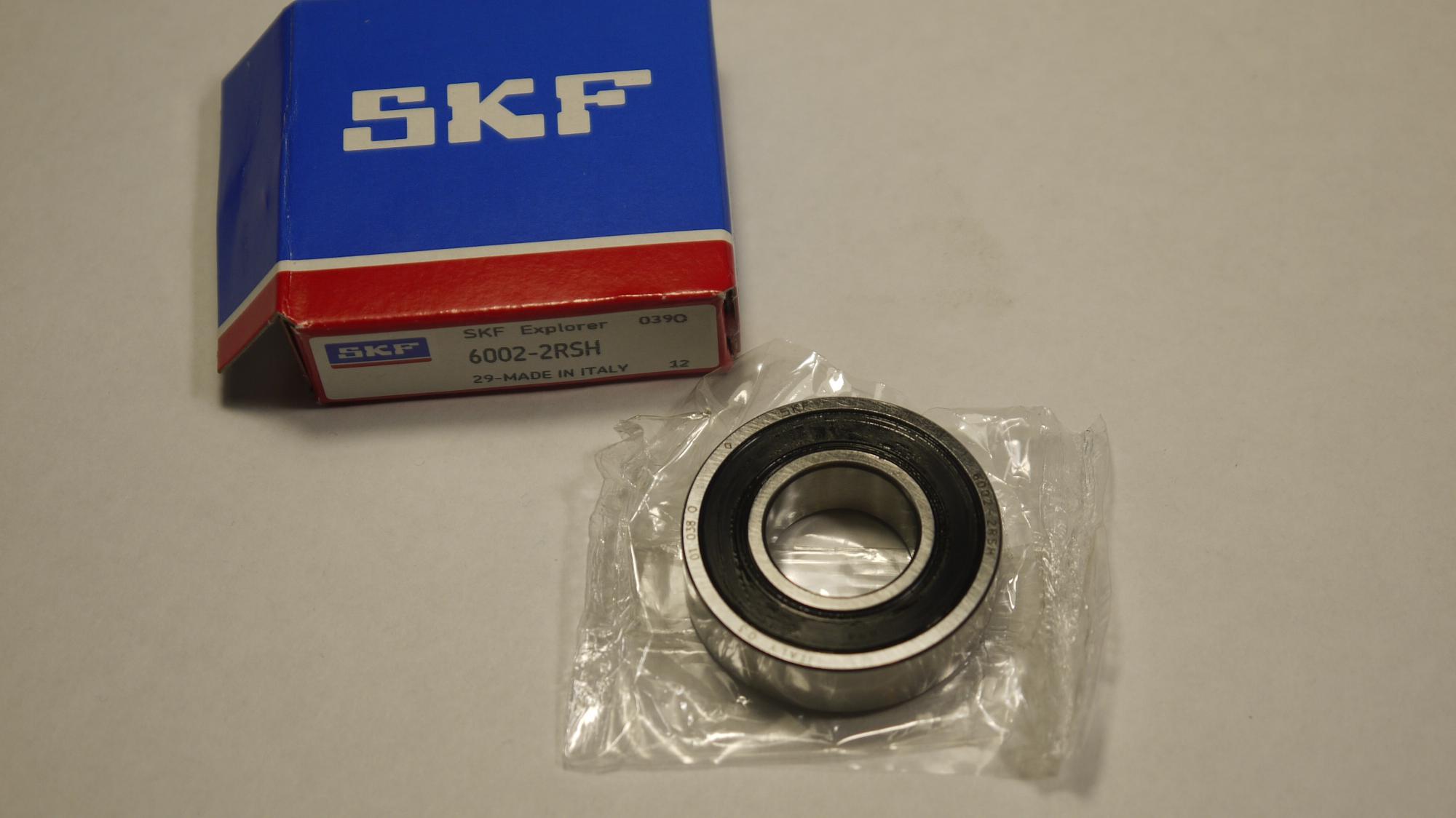

Единственное, что сделал (кажется на 800 км), так заменил ступичные подшипники переднего колеса.
Стали шуметь. Поставил SKF c металл-резиновым уплотнением (2RSH).

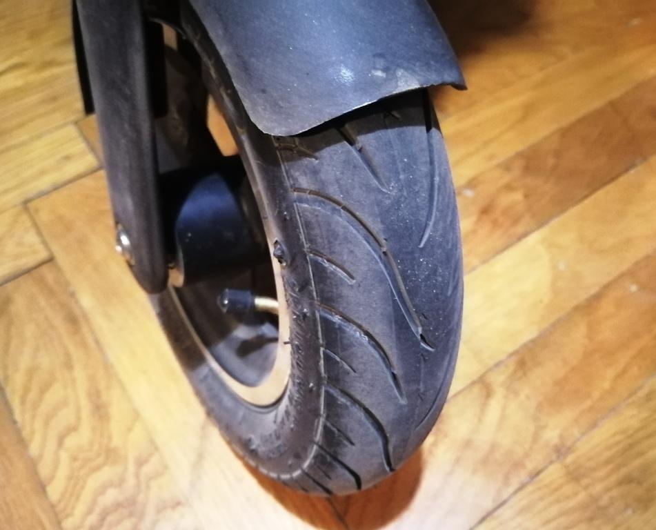

Износ задней покрышки.

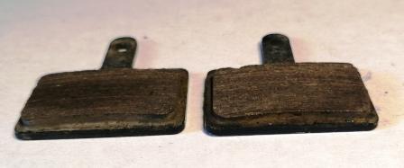

Износ тормозных колодок 50 %

За этот сезон проехал 500 км, а общий пробег (на точном!!!) одометре 2505 км.

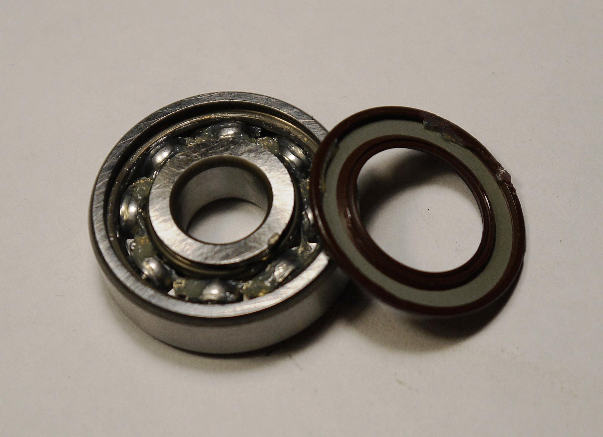

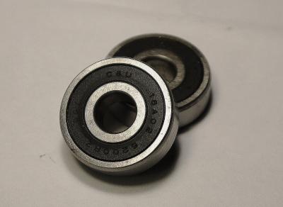

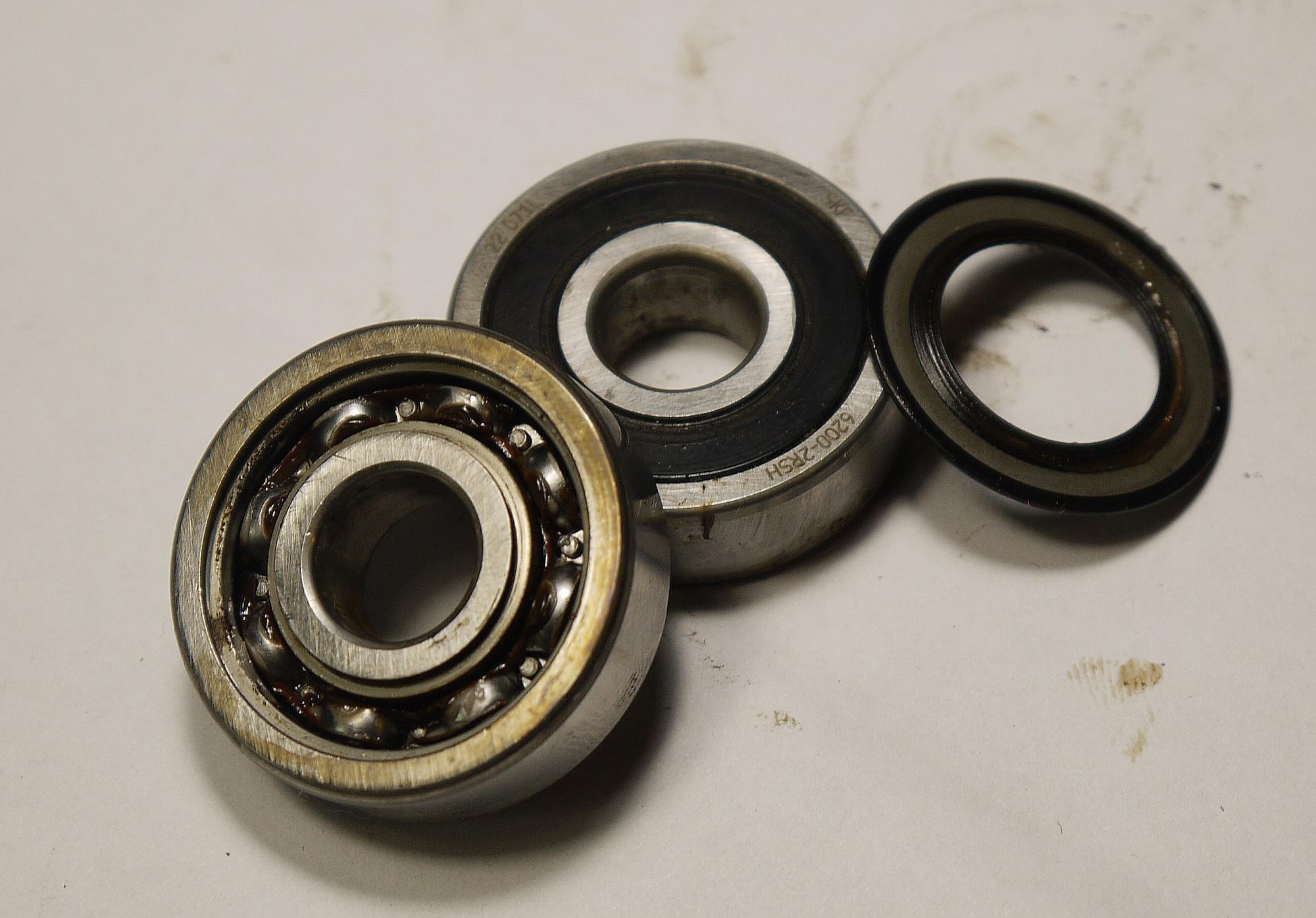

На 2400 км появился осевой люфтик у переднего колеса и шуршащий шум.
Подошли подшипники, которые я поставил при пробеге 800 км.
Со временем пыльники изнашиваются, в подшипник проникает вода и прогрессирует износ.
Штатные продержались 800 км, а зашуршали ещё раньше.
Вот они:
Затем ставились SKF 6200 2RSH  (Италия)
Вот они ещё новые:
И после 1600 км, видна смазка и следы ржавчины:
Сейчас поставил NSK 6200 DDUC3E (Япония):
Заглянул внутрь, узнать как там со смазкой у Японцев:
Норм, перебивать смазку не буду.
Думаю, что при замене ставить надо хорошие подшипники, не жадиться.
За два NSK я сегодня отдал 298 р.
Более чем двукратный пробег с ездой и по мокрому асфальту и  в дождь
в сравнении с китайскими.
На заднем колесе подшипники закрыты сальниками, нет ни малейшего люфта и шума.

Тормоз стал певучим, износ колодок 50 % , как я уже писал.
Диск целёхонький.

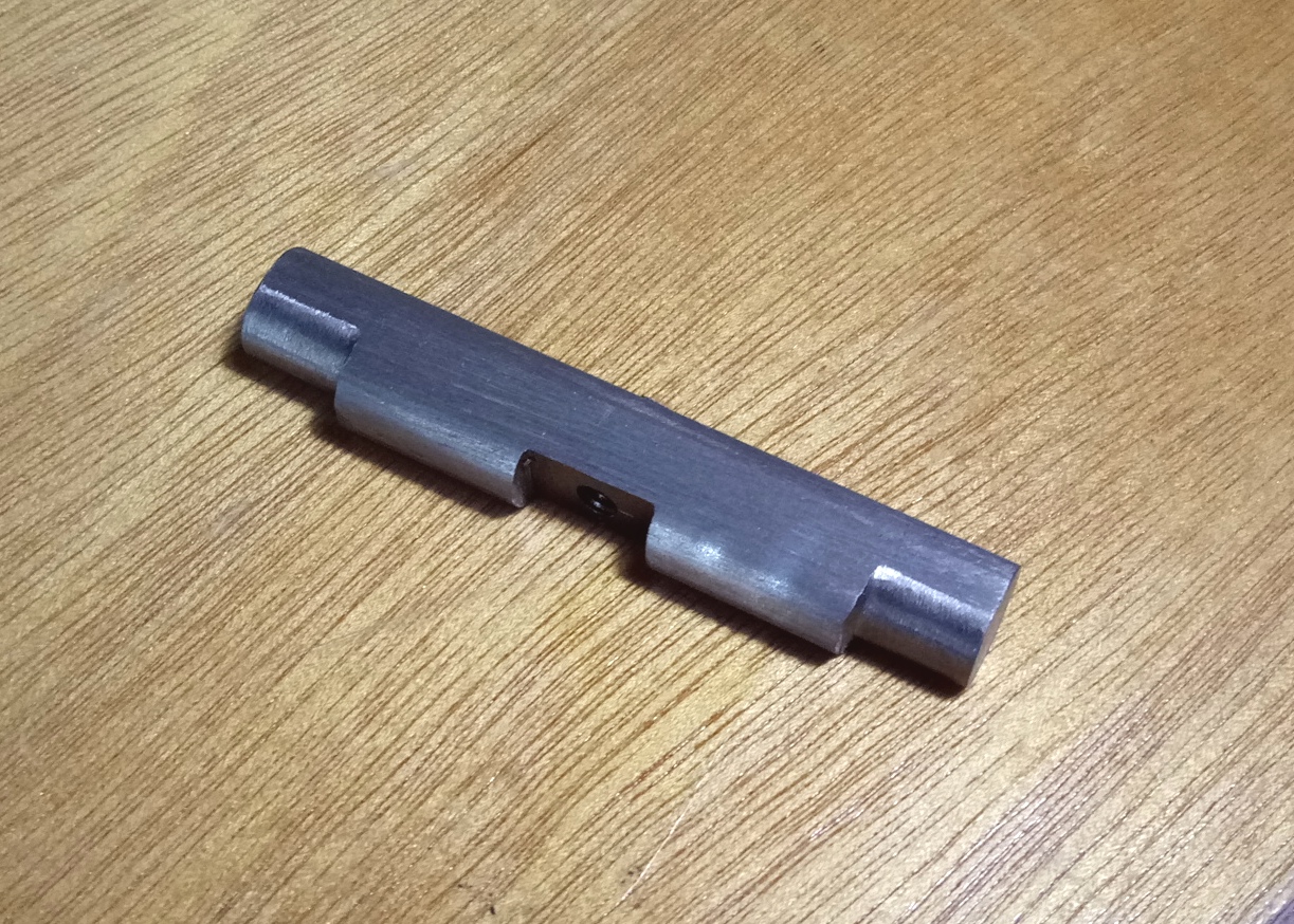

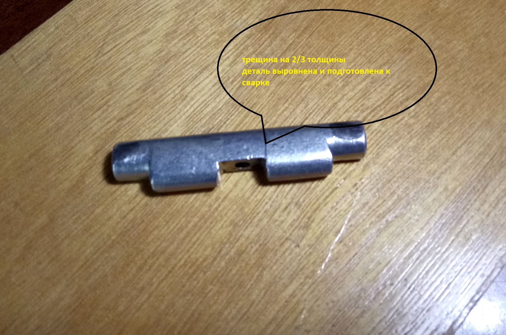

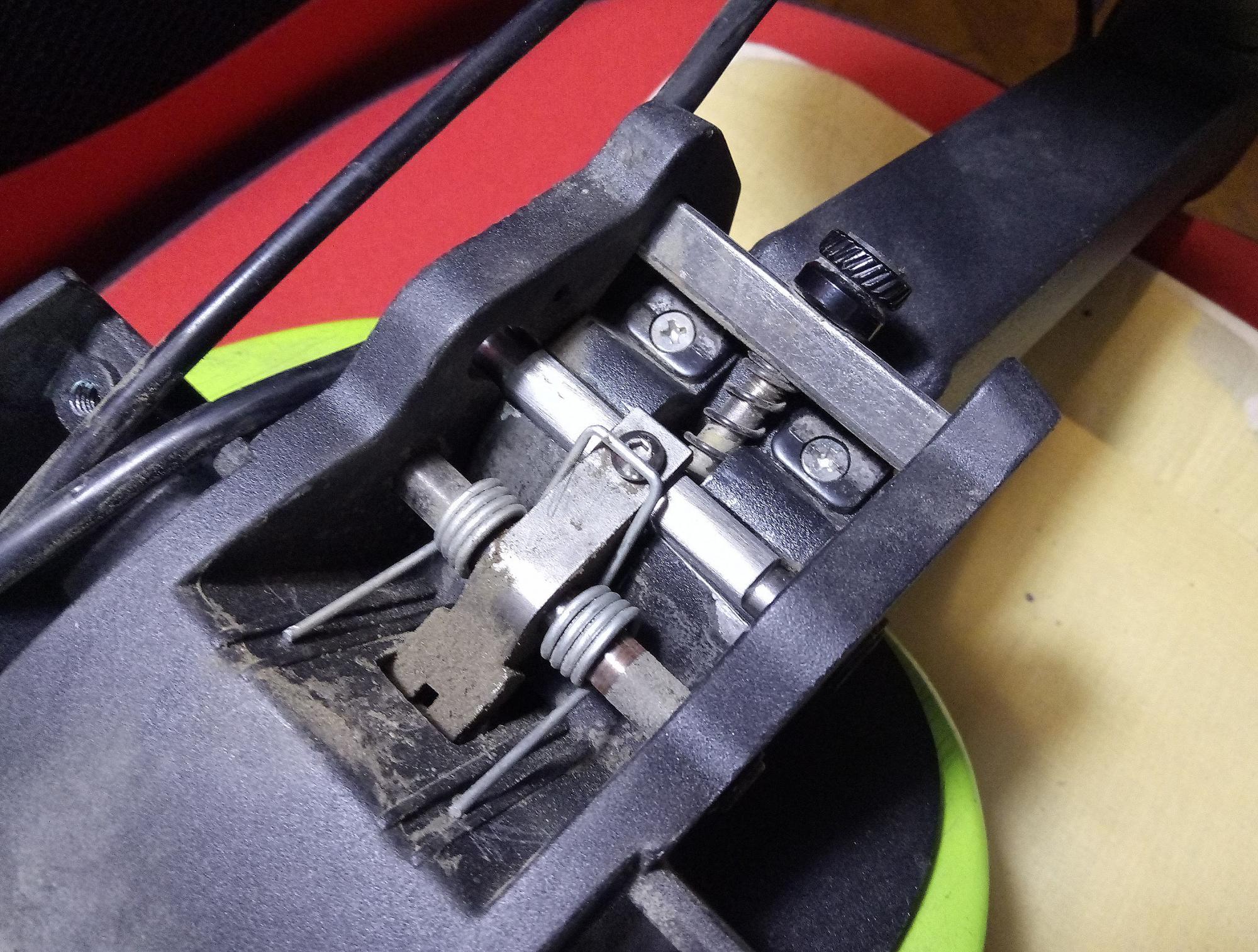

Как и Dimonaff когда то, теперь и меня постигла участь решать проблему повреждённого фиксатора складывания.
Правда я, к слову,  не прыгаю с бордюров вообще, но бывают попадания в кочки-ямки жестковатые.
Это конечно не повод для выхода узла из строя, но видать материал фиксатора так себе.
Появились пощёлкивания из района складывания, но гусь не болтался.
Быстро мне это надоело и я решил посмотреть чего там такое.
Фиксатор оказался сально изогнутым и с трещиной в 2/3 толщины.
Сначала решил проварить трещину плазменной сваркой, но та, как назло, перестала запускаться.
Остаться без самоката жуть как не хотелось, и я принялся судорожно искать то, из чего сделать.
Нашёл вал от оргтехники, правда его диаметра немного не хватало для полного повторения детали.
Решил - пусть будет пониже, особой рояли не играет.
Ножовкой и напильниками смастерил нужное.
Получилось как то так:
Материал очень хорошо подошёл для деталюшки, твёрдый и в то же время вязкий.
Приехал домой, поставил на место - как родная встала.
Немедля испытал на ходу. Не разболталось за поездку, это порадовало.
Посадочные пазы почти не пострадали, лишь немного промялись по краям.

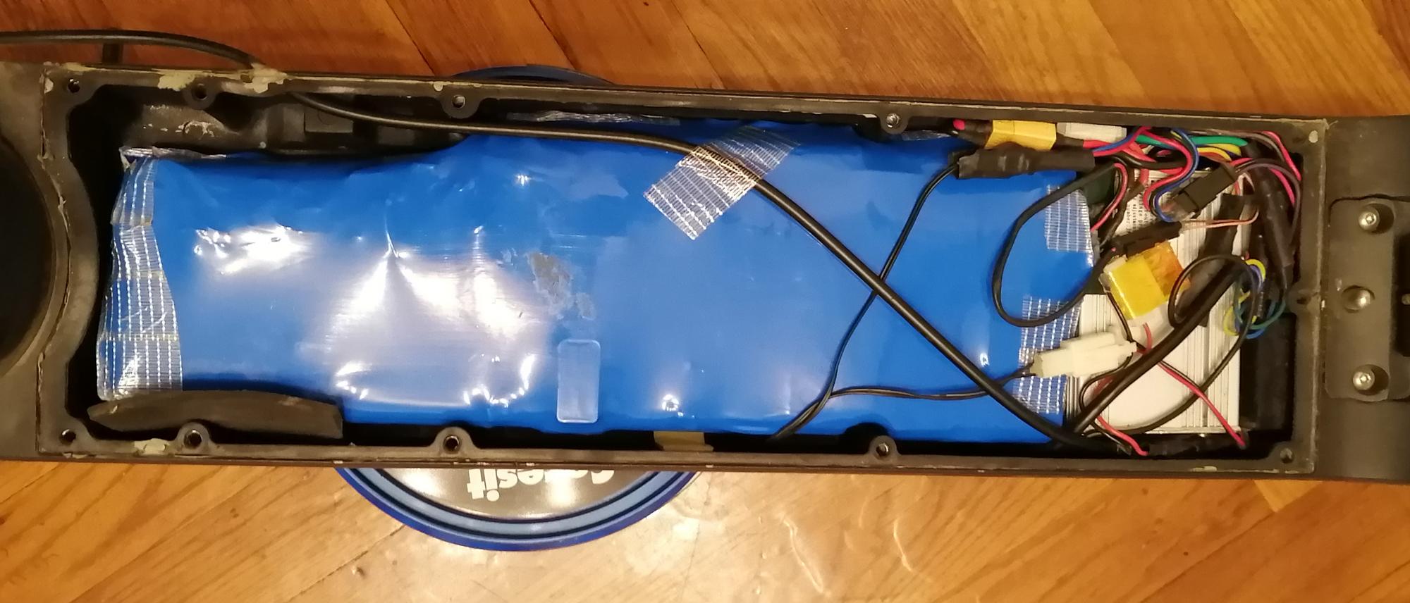

Дождался аккумулятор, сделали.
Уже втиснул в деку. Тому конструктору, что сотварил конструктив, ноги повыдёргивать.
Ну никому не хотелось делать такое. И я их понимаю.
Прокатился старым маршрутом, получилось 34 км и на индикаторе ещё 2 кубика из пяти.
Скорости прибавилось, нет просадки по напряжению, как на издыхающей АКБ.
Конечно, хотелось нарастить ёмкость, относительно штатной. Но банки были только 2500 мАч,
получил ту же ёмкость. Возобновляю прогулки.

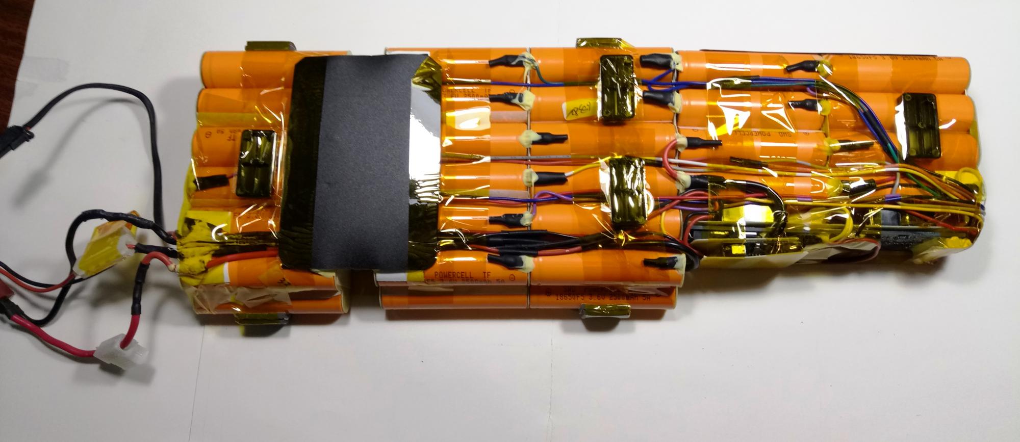

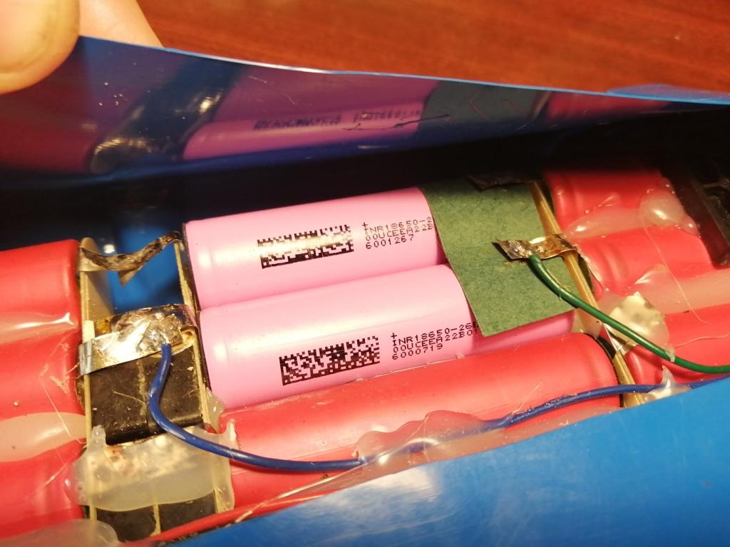

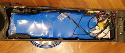

Решил оценить масштаб проблемы. Вскрыл термоусадку у платы BMS.
Измерил напряжение на группах без нагрузки на полностью заряженной АКБ.
Максимальный разброс достигал 0,06 В на паре групп, у остальных разброс по 2 - 3 сотых.
Решил отбалансировать батарею. Так как спейшл балансира у меня нет, использовал
модельную зарядку Hyperion EOS 0610i DUO2.
Она с двумя независимыми 6-ти баночными каналами, которые могут объединятся как один 12-ти баночный.
Балансировочный ток обеспечивается до 300 мА.
Но у меня 13 секций, и я решил балансировать по 5 секций одним каналом.
Самая слабая секция была №2, по ней отбалансировались остальные соседние 4. Далее подключал следующие, но в
следующие 5 секций включал одну из предыдущего сеанса, её напряжение было ниже ещё не отбалансированных
и по ней зарядка ровняла следующие 4. И так 3 сеанса. Балансировка получилась ровнейшая, до соток.
Но это не помогло, пробег остался таким же, значит надо искать сдыхающие банки в секциях.
К силовому разъёму подключил нагрузку в виде реостата. Он мог обеспечить разряд током 4 А, затем 3 А.
Через определённые промежутки времени замерял мультиметром на балансировочном разъёме напряжение, составил таблицу.
И да! После определённого времени секция 2 давала быстрое падение напряжения и BMS отключала АКБ.
Отдал мастеру в ремонт. Мастер определил ещё одну секцию, так что заменили две.
После ремонта прокатился пару раз, но полностью АКБ не высаживал.
Но мне сказали готовиться к худшему.
Жаль, но как то расточительно собирать батарею каждые 1,5  - 2 сезона.
Может банки не очень....
Вот фото потрохов после ремонта:

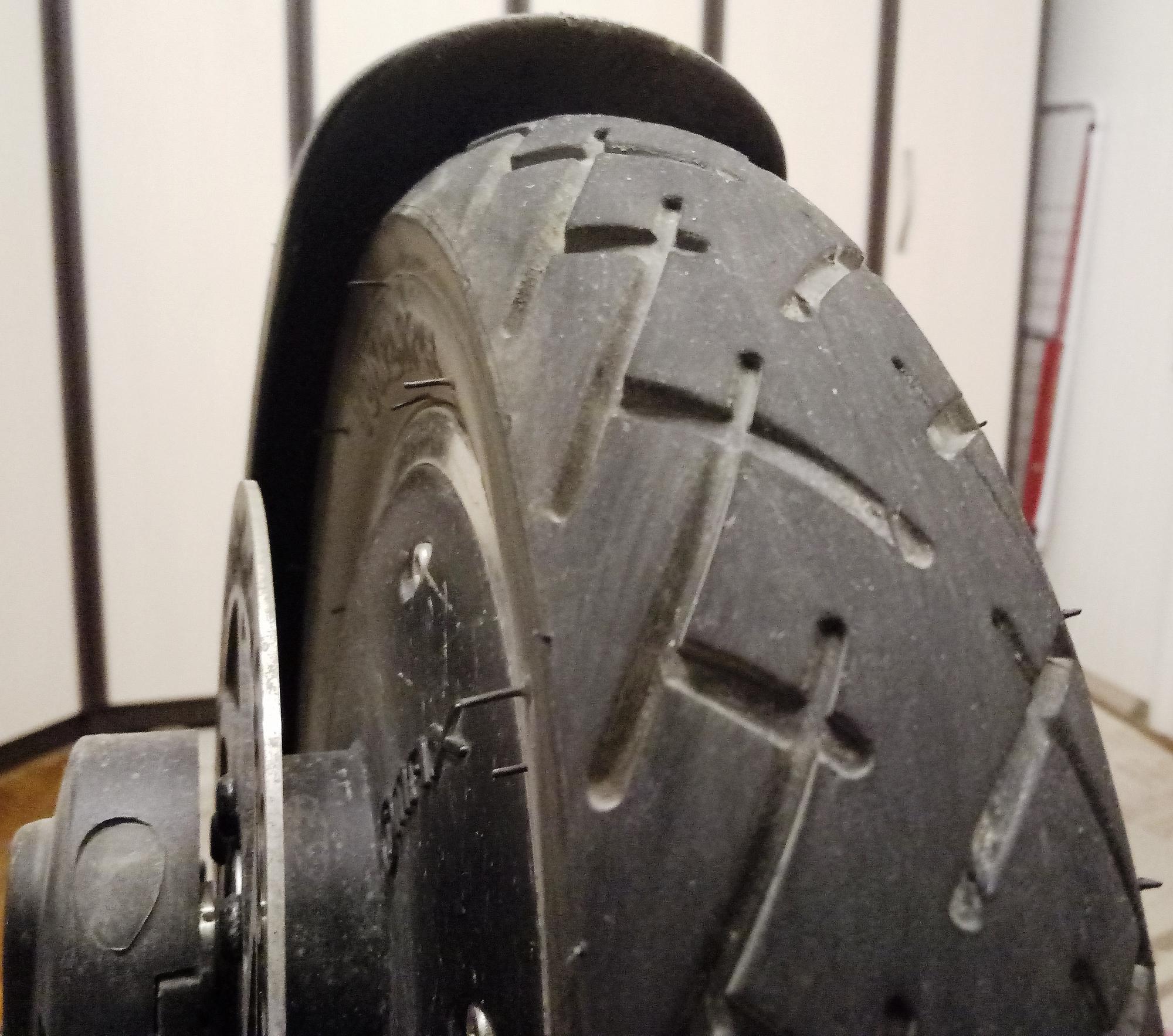

Заодно сменил шины, которые купил на Али ранней весной, CST.
