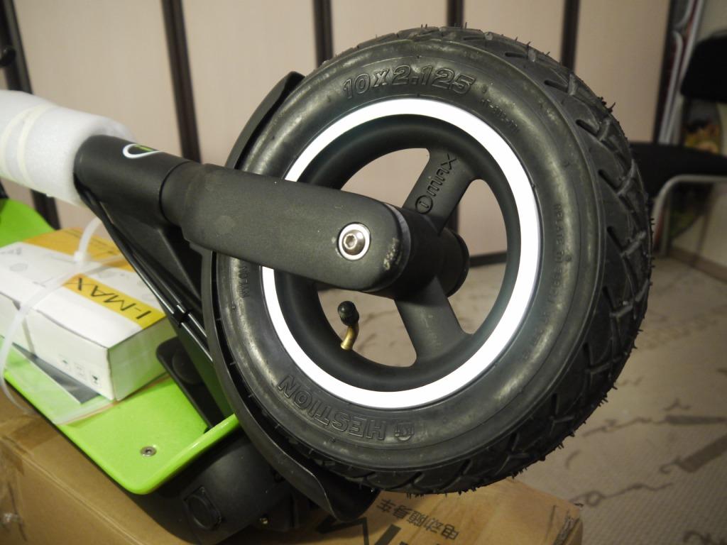

Шины накачены - сзади 3,5 и спереди 2,0

ЦитироватьШины накачены - сзади 3,5 и спереди 2,0
Какое 3.5 атм сзади она на 2.5 атм рассчитана это же подобие покрышки INOVы   я в неё как то 3 атм закачал,через км грыжу выдавило  и рвануло... Больше 2.7 атм туда качать нельзя, а лучше их сразу на выброс. Хорошая покрышка по характеристикам 3.1 атм только держит и она серьёзней смотрится по сравнению с этой дешевой. И 2 атм на переднем колесе  маловато если вес у вас не детский.

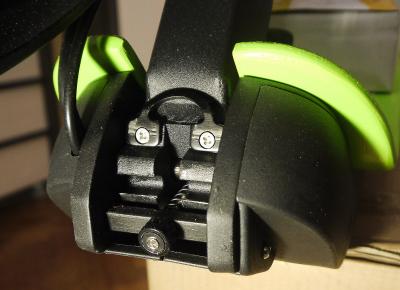

Не спеши с высказываниями механизм сложения мне кажется хлипкий по фото...

Там подвесок нет, поэтому качать меньше надо. 2,5атм  - это кусок шланга а не пневматик)

Шины конечно наверное не айс, но без биений хотя бы.
На меня они не произвели удручающего впечатления.
Заявлено до 2,5 атм - для электротранспорта маловато, согласен.
На 3,5 атм кататься не собираюсь, но 2,2 - 2,4 вдую для старта.
Поеду в Германию летом, поищу там Shwalbe или чего ещё.
Диаметр колеса внешний 250 мм, замерял грубо, но с 10" сходится  ;-)

Цитироватьмеханизм сложения мне кажется хлипкий по фото...
Механизм складывания "просветить" по фото подвласно лишь
Кашпировскому/Чумаку
Это, как мне видится, рулетка.

Узел складывания прикрыт декор крышками, но виднеется пружина, видимо, облегчающая раскладывание самоката. Представленных фото недостаточно для критики устройства механизмов.

Тоже про шины, что 2,5 атм мало, слабенькие и камеры
некачественные могут быть в них.
