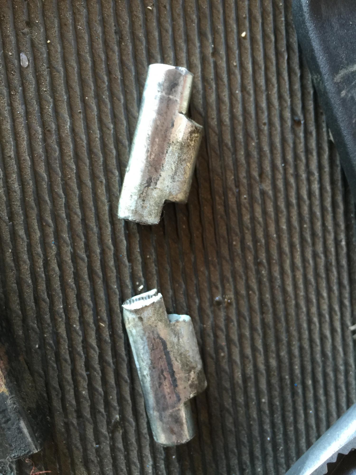

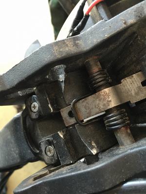

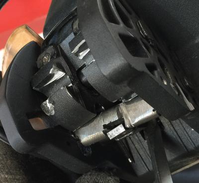

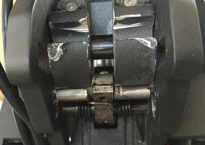

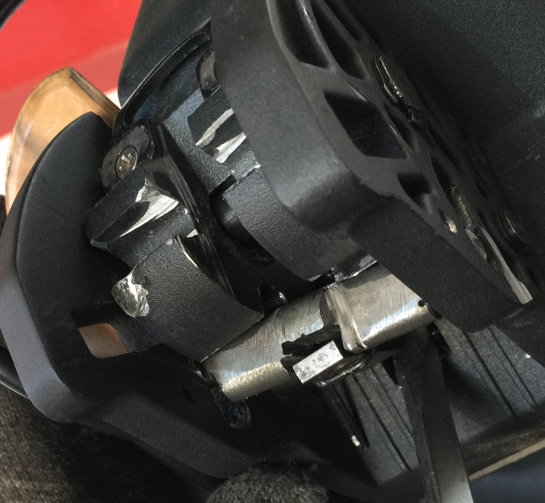

Пробег 850км, очередные "ништяки"....
И так, сегодня с утра выполз из дому, обнаружил что не работает фиксация механизма раскладывания самоката, с горем пополам добрался до работы, вскрытие приказало долго жить...
Добавлено 27 Авг 2016 в 21:34:11
Добавлено 27 Авг 2016 в 21:37:01
Поломался элемент механизма в самом тонком месте, где был засверлен для крепления винтом. Благо в мире не без добрых людей, изготовили мне новое крепление, так что я снова в строю) на этот раз планка толще в том месте где лопнула, жаль только что канаву в алюминьке разбило, но думаю это не смертельно, по крайней мере сейчас все четко держится. Думаю причиной были мои прыжки по бардюрам, хотя запас по весу и амортизация резины должна была все это сглаживать
