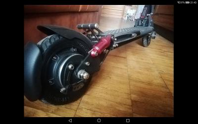

Народ, свой тюненый весь в титане, с исправленными косяками, даже не скатанной родной передней шиной самокат я продаю((. Жена от него в восторге, но пользуется только на выходных при поездках на "дальняки", тяжёл для неё. Пишите в личку, за самокат мне не стыдно, великолепное состояние.

Парни, я тут случайно видюшку просмотрел по настройкам компа, так вот, оказывается наиболее резкий динамичный разгон не Р12-5, а на Р12-1! Самокатик не узнать, разгон стал на старте чуть бодрее)).
В общем если кто не знал как я, то ставьте такую настройку).
drewqas
Спасибо! А я удивлялся.. Думал наваждение .. да и расход топлива чуть возрастал на однёрке.. :-D

Цитата: a.l.e.x.100 от 23 Янв. 2019 в 00:13АКЦИЯ БУДЕТ НА ВЕРСИЮ 52 ВОЛЬТА И МОЩНЫМ КОНТРОЛЛЕРОМ, а не мою в 48вольт.
Собственно я и есть тот самый Хороший человек)). С настройками крайне необходимо разобраться, ибо когда попробовал его на тягу, то тот показал себя довольно мягко, возможно мы просто не включили самые лютые настройки! В любом случае будет дербан и подготовка к сезону.
Сама история приобретения весьма занимательна. Когда то оч давно несколько лет назад был приобретён етау, после оного я поклялся что больше никогда не куплю самокат что по сути является одним большим люфтом.
 Zero8 подкупил своей монументальностью для обычного подскока, цельная дека без всякого пластика по бокам, ручки руля способны как и механизм складывания заставить бывших и настоящих владельцев етау, миников, и прочих джек хотов испытать множественный оргазм от отсутствия каких либо люфтов, вовсе не потому что собран с высокой точностью, а потому что ручки закручиваются, а механизм складывания с специальным винтом выбирающим люфт до полного его исчезновения, да и сама железка впечатляющей толщины в отличие от миника. Светодиоды это хорошо, но не первая необходимость, хотя в сумме 3 светодиода позволят без опаски двигаться с небольшой скоростью если нет никакого уличного освещения.
Передняя вилка внешне копия миниковской, задний маятник стальной, веса это прибавляет но лично меня наоборот радует надёжностью, амортизация короткоходная и сами амортизаторы тоже будут разбираться и изучаться на предмет простой доработки для увеличения хода, жёсткость меня пока устраивает (65кг вешу) но ход важен так как покатушки для меня это агрессивная езда и прыжки с бордюра а не только раздолбанный асфальт! Александр ошибся, скорость указана примерно 40 для версии 48вольт 13ампер.ч.
