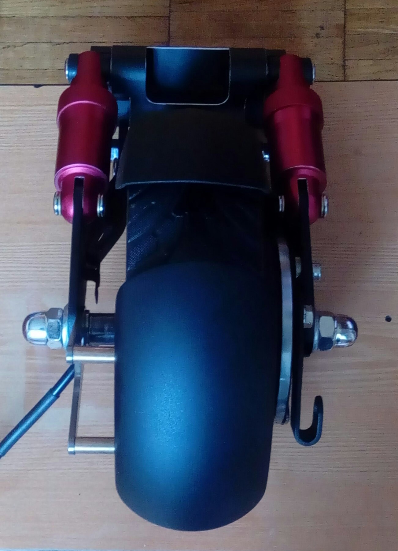

a.l.e.x.100
Жена пока на етау катает)). Ничего не поделаешь, многое не от меня зависит, а пилю всё на кухне, много долгой нудной ручной работы.

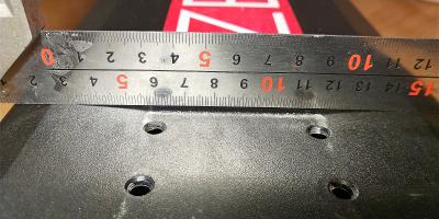

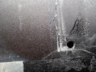

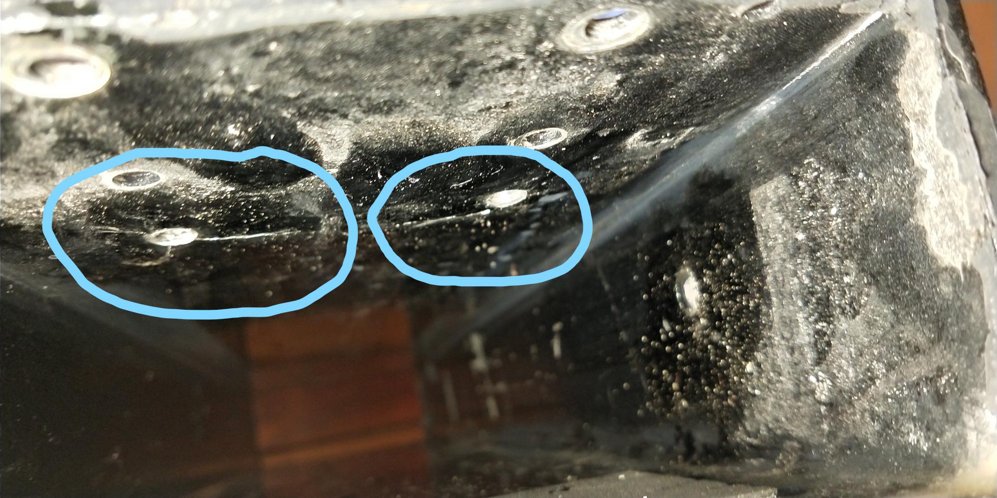

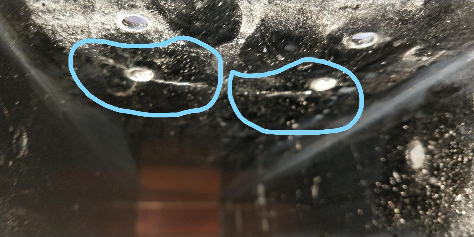

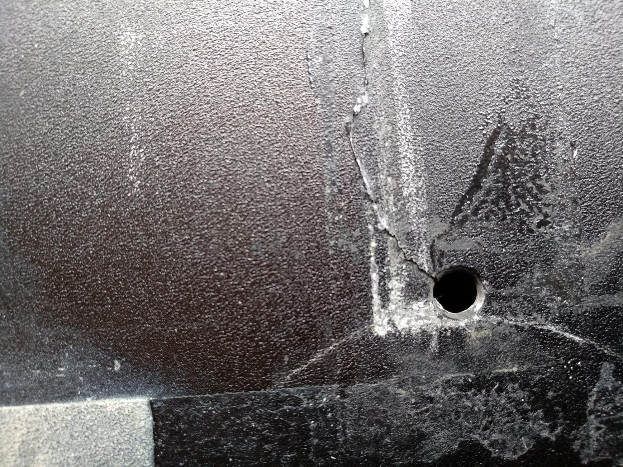

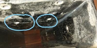

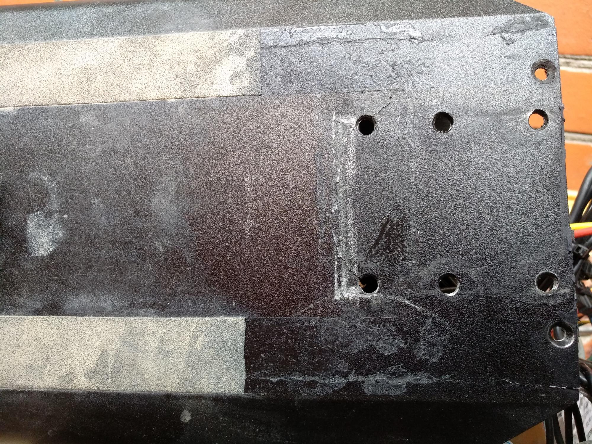

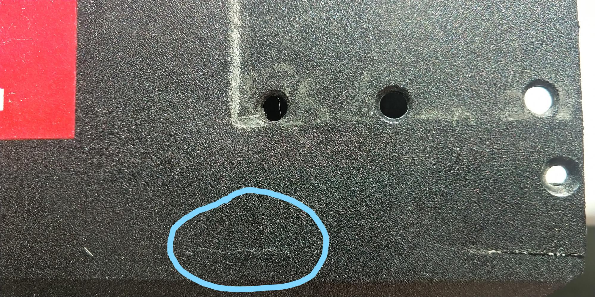

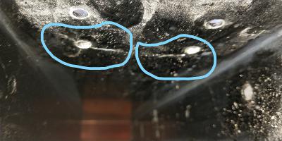

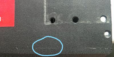

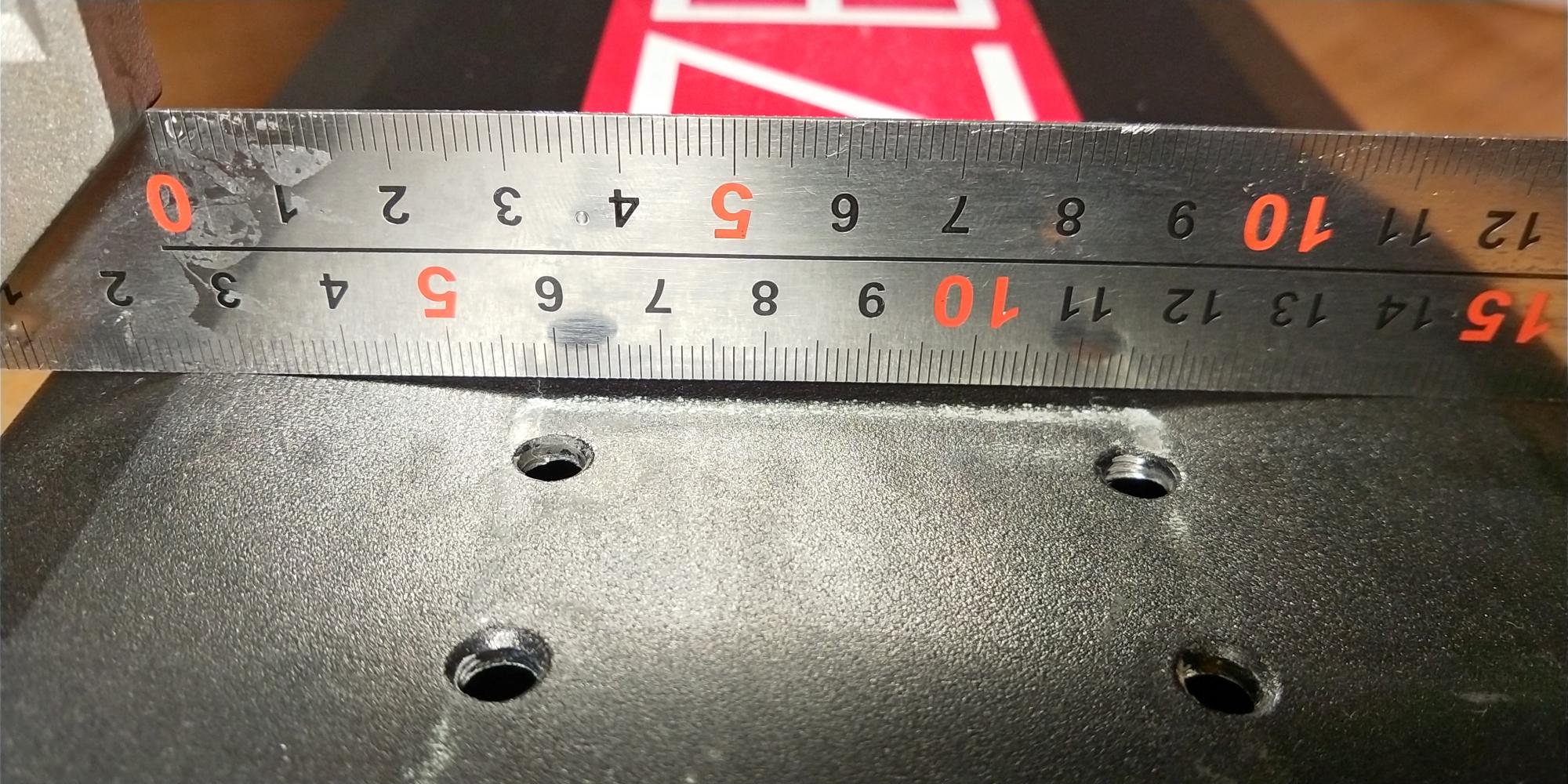

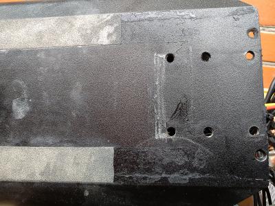

Дефектовал деку - 2 новости: плохая и хорошая.
Плохая.

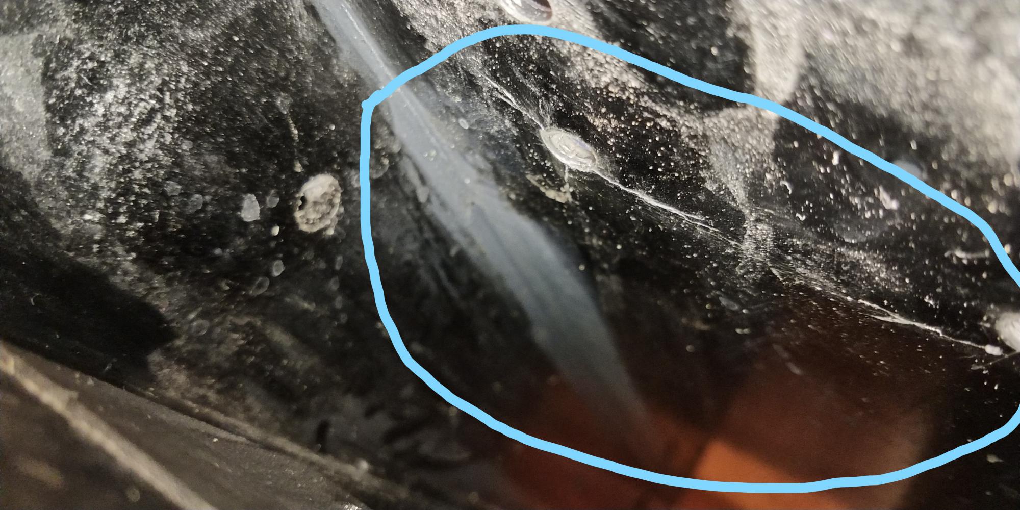

В районе гуся, слева и справа деки трещины! На третьем отверстии(ях) от края деки (слева и справа) на внутренней поверхности трещины молниеобразные:) Речь идет о месте крепления кронштейна.
Прогиб площадки крепления гуся: прямой и продольный.
Намечающиеся трещины на краях деки.
Деформация профиля деки - отсутствие прямоугольности и волнообразность вверх.

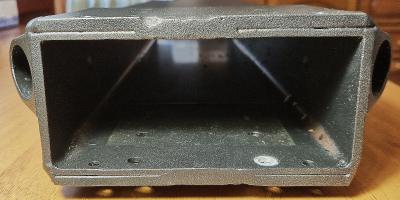

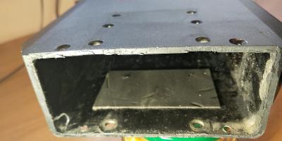

А я в итоге отдал деку в ближайшую шиномонтажку. Где трещины заварили аргоном. Затем внутрь вставил металлический профиль глубиной 12 см. ( Еле влез)  Получилось не совсем аккуратно, но зато спокоен, что на кочке не сложится самокат

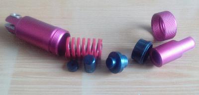

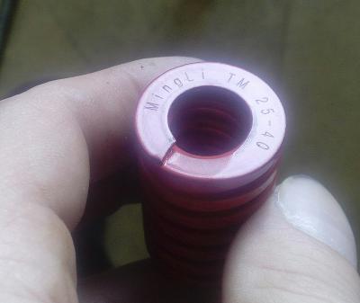

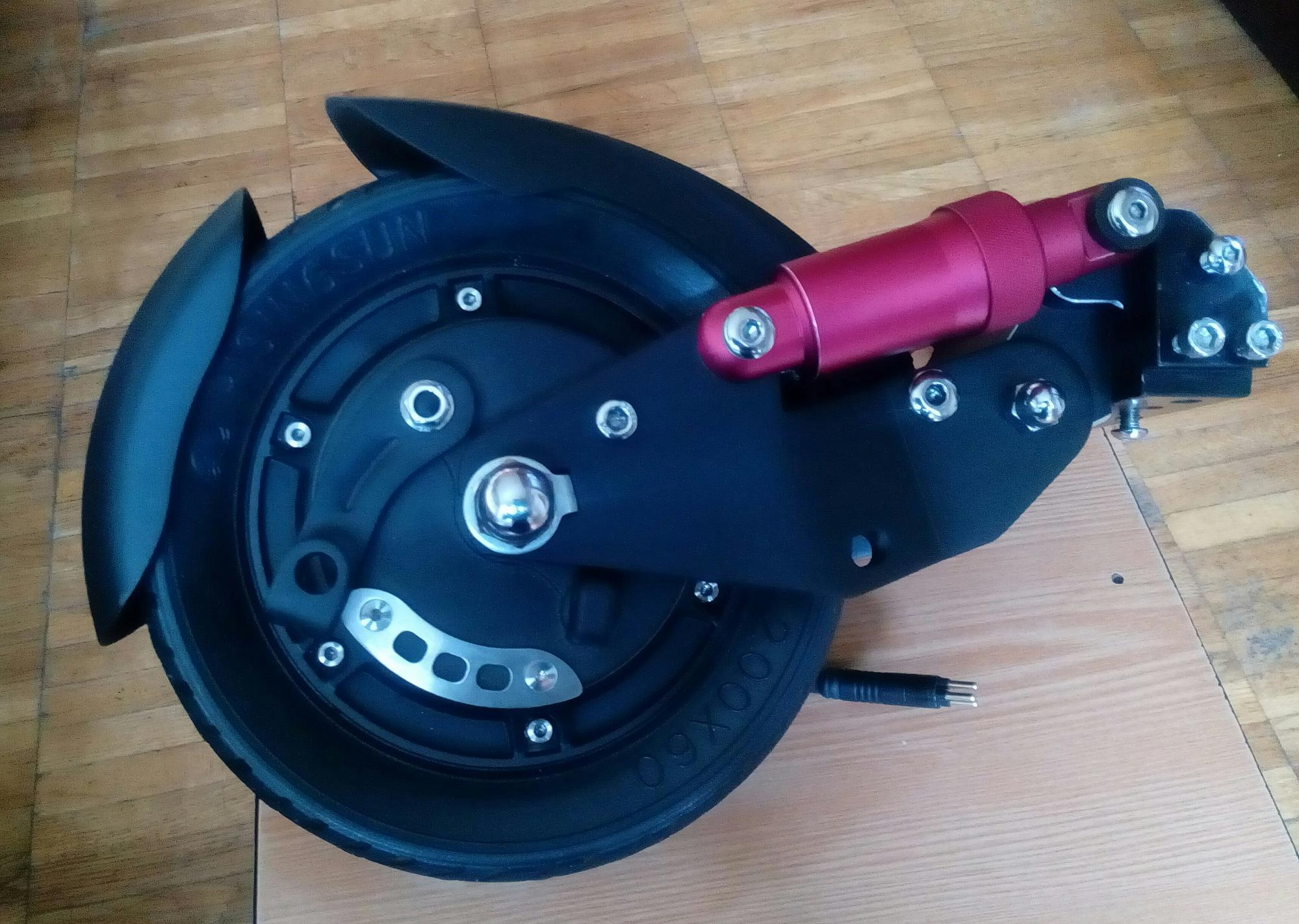

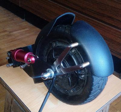

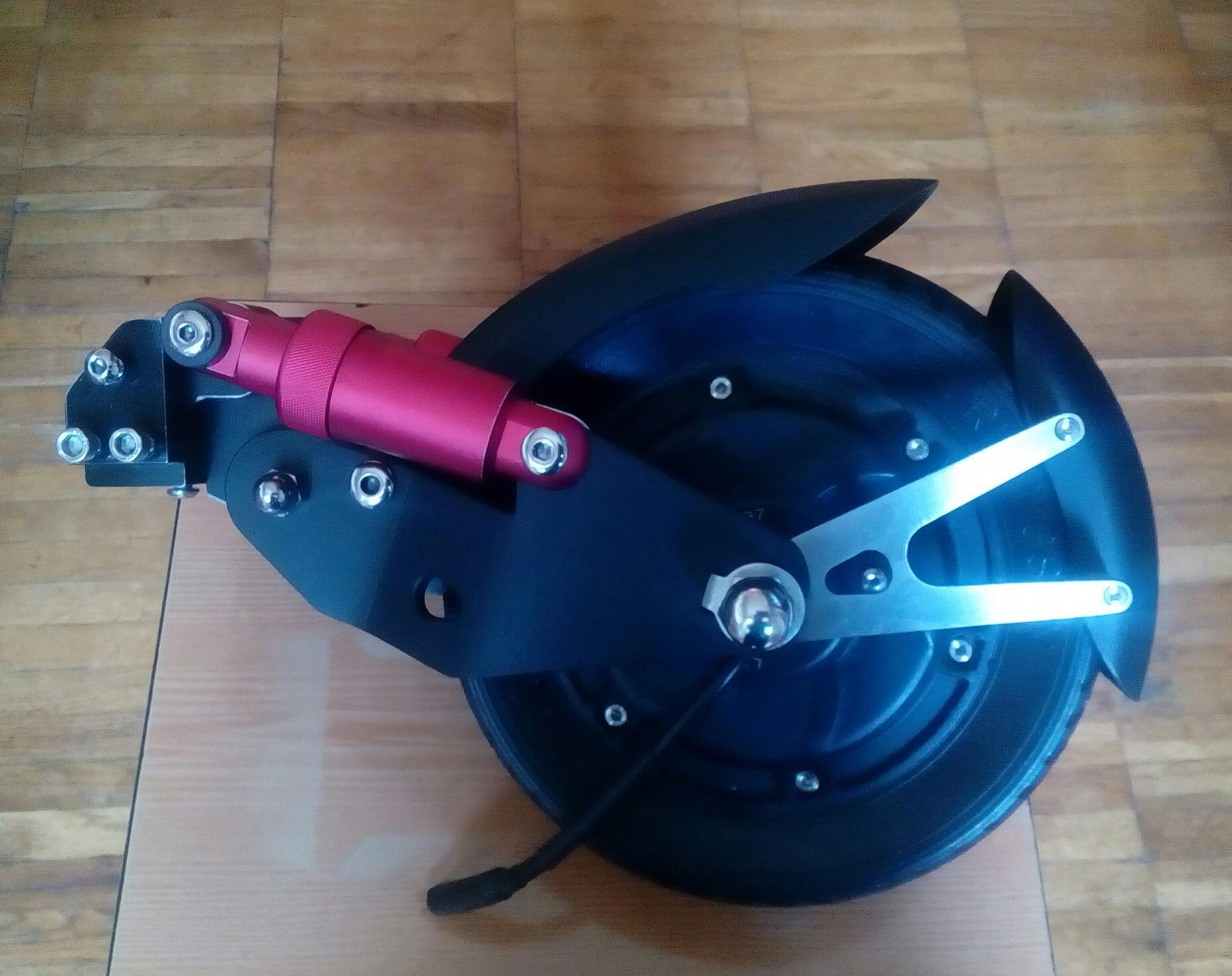

Разбирал аморт для смазки. Обернул фиксирующую гайку куском резины и газовым ключом с отвёрткой осторожно раскрутил-разобрал. Естесственно прогревал техфеном, иначе не разобрать, только поцарапаете. Несмотря на примитив устройства понравилось как сделали.
Из особенностей это хорошо покрашенная с плоскими витками пружина с резиновым разделённым на две части демпфером, то есть, если вместо него поставить стержень полиуретана нужной твёрдости, то аморт спокойно могут сделать под себя и парни под 100-120кг, вопрос разве что спалите движок или нет с таким весом и манерой езды. 20ампер контроллера здесь перестраховка.
Что не понравилось? Огромное количество локтайта, буквально всё залито. И не понравилось что в аморте ни капли смазки.

В общем тенденция налицо, в Китае начали делать почти ВСЕ самокаты из того говна что и на зеро, притом давно, около года, просто у Зеро дека спереди ещё и конструктивно ослаблена.
В общем если раньше хотя бы применяли нормальный дюраль, то теперь забудте. Зеро не первая "ласточка", и косяк с декой вовсе не нечто исключительное свойственное модели. В сети стала появляться инфа о сломанных надвое самокатах и других моделей и фирм.

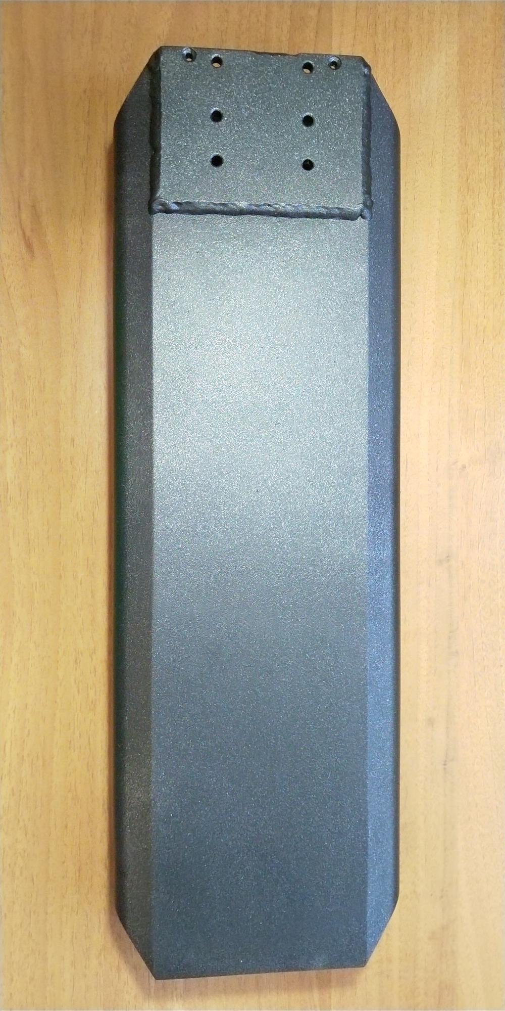

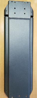

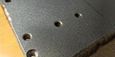

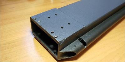

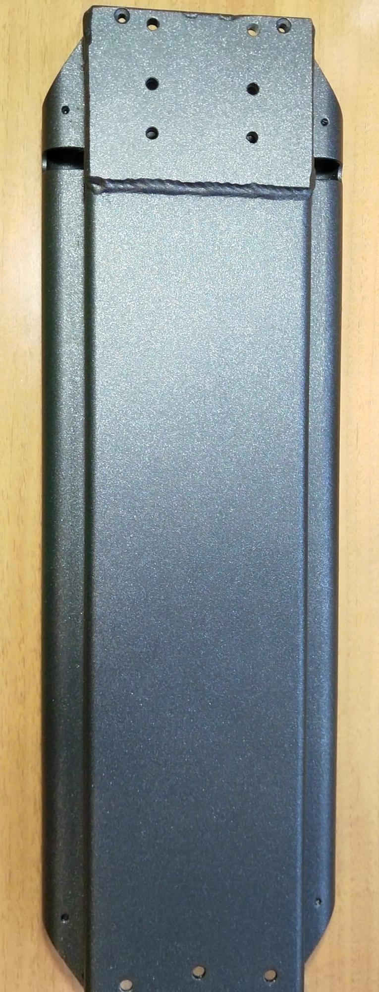

Комрады, привет.
Спешу поделиться своей радостью.
Несмотря на ценник (11 000) я остался доволен.
Итак:

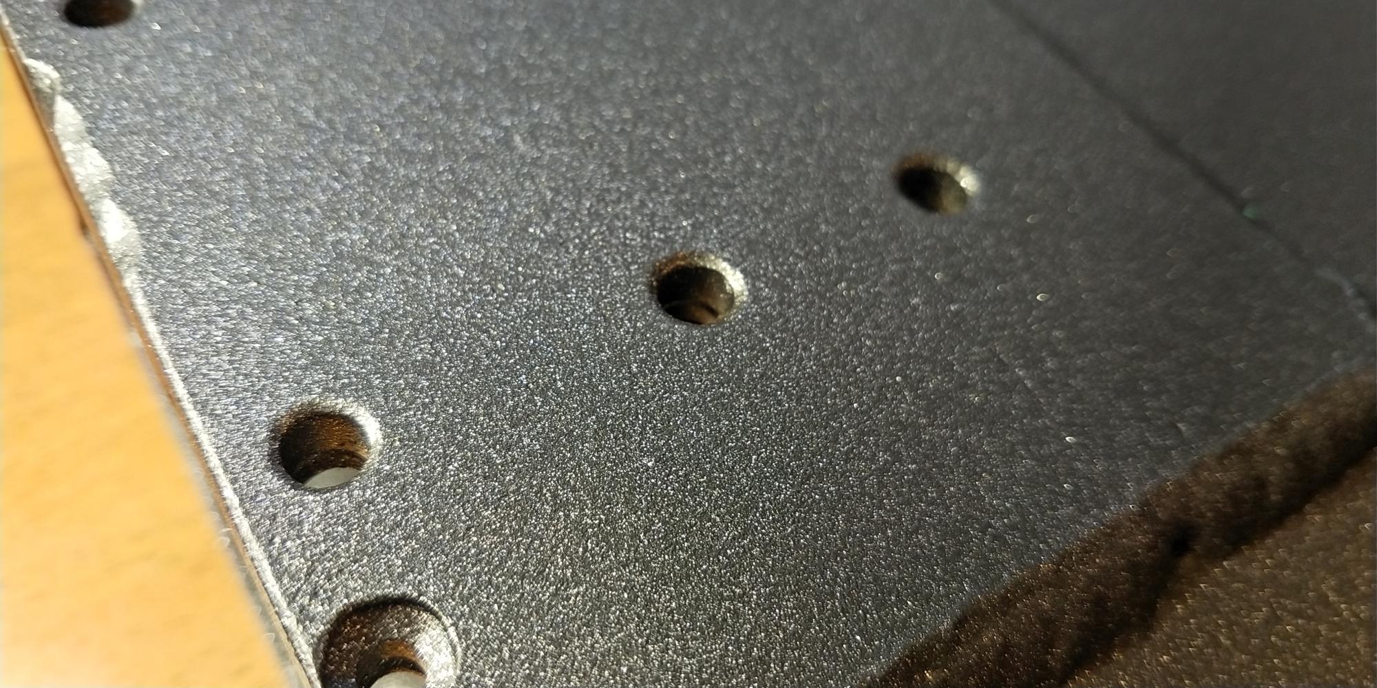

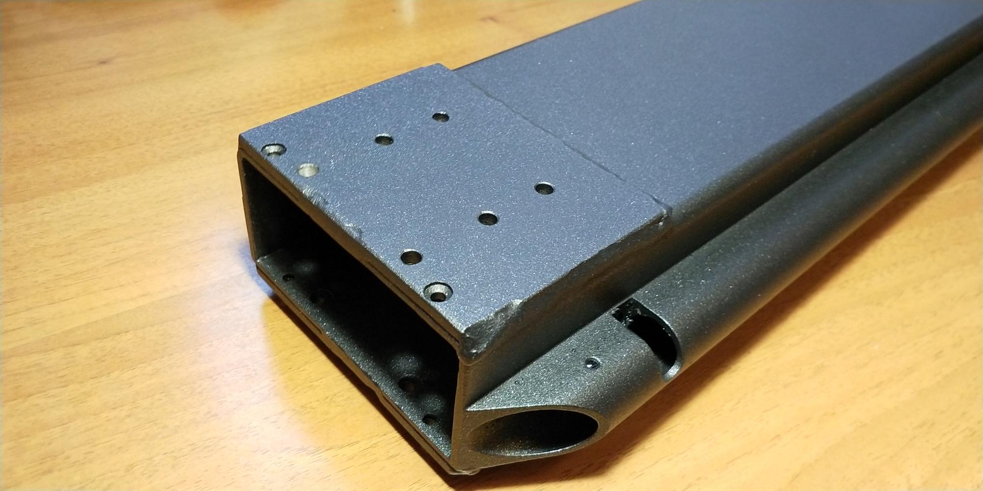

низ деки
верх деки
усиление снаружи (верх и низ), наварили пластины толщиной 5 мм - общая толщина 8 мм
Цвет краски - Черный муар. Смотрится породисто.
Спасибо за внимание.

Откатал сезон. На спидометре 1100км
Дека треснута, немного решено добавлением стальной пластины.

Цитата: yurikgeo от 29 Июль 2019 в 07:49
Вот она хваленая прочность самоката.
Временно усилил стальной пластиной 125*125 сверху, но это только продлит агонию. В общем в поисках новой деки :bored:
Я это сделал иначе. Внутрь деки вставил сваренный прямоугольный профиль по внутреннему размеру из 1,5 мм стали . Внутри на верхней пластине усилитель "ласточкино крыло" . Резьбы перерезал на М6. Основная возня -укоротить лишнюю длину проводов, что бы все влезло... Зимой буду облегчать тк весит усилитель примерно 200гр. Думаю его можно облегчить как минимум вдвое путем перфорации. Прочность получилась фантастическая... Проехал около 200км не щадя руль ни при торможении ни при ускорении , вскрыл и проверил - ни чего не открутилось.Мой вес за 80кг.
Добавлено 09 Окт. 2019 в 17:54
и еще.. у меня сломы были гораздо страшнее чем на фото..верхнюю деку вогнуло миллиметров на семь...

Ещё как можно исправить! Профиль плотно ( это важно) вставляется внутрь деки, крепится в 6ти точках , передние стойки - длинные болты на 6 с фиксирующими  гайками внутри вместо трубок. Резьбы надо перерезать на м6. Ни каких сварочных работ по аллюминию. Выложу фото после закрытия сезона. Вообщем тему деки для себя считаю закрытой тк более 200 км адовых испытаний подтвердили надежность конструкции.
