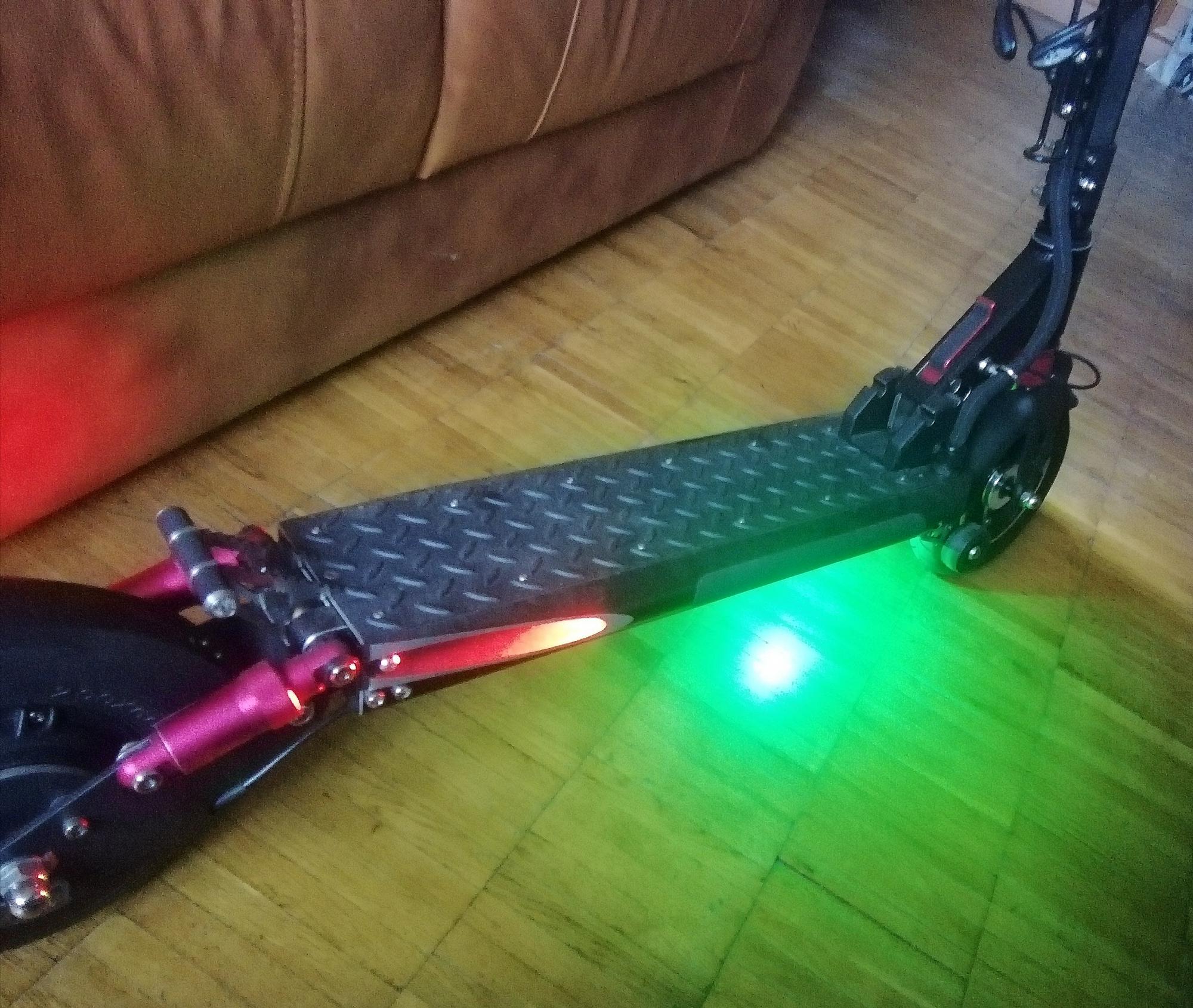

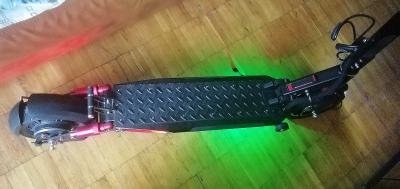

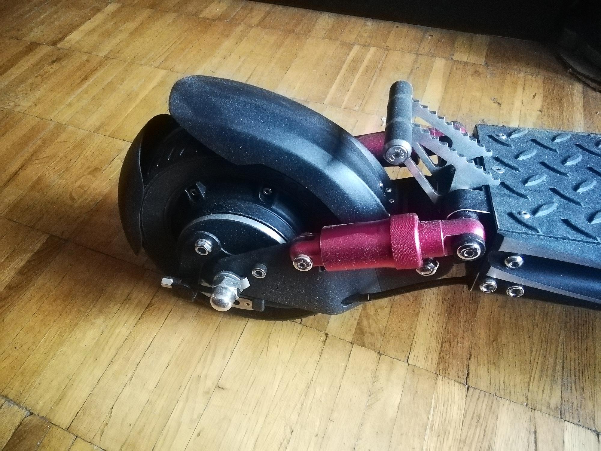

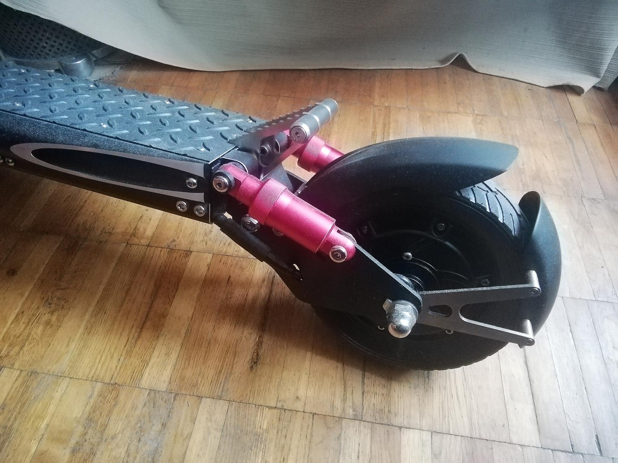

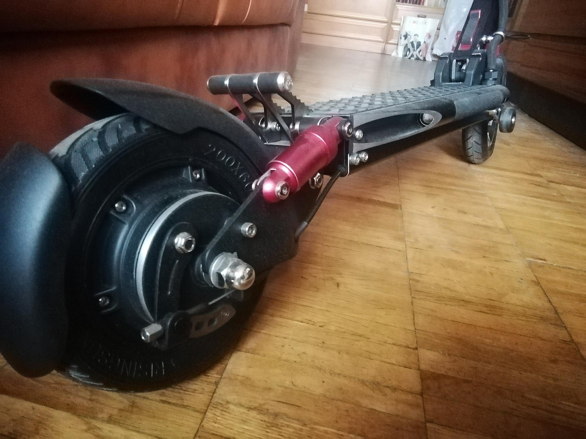

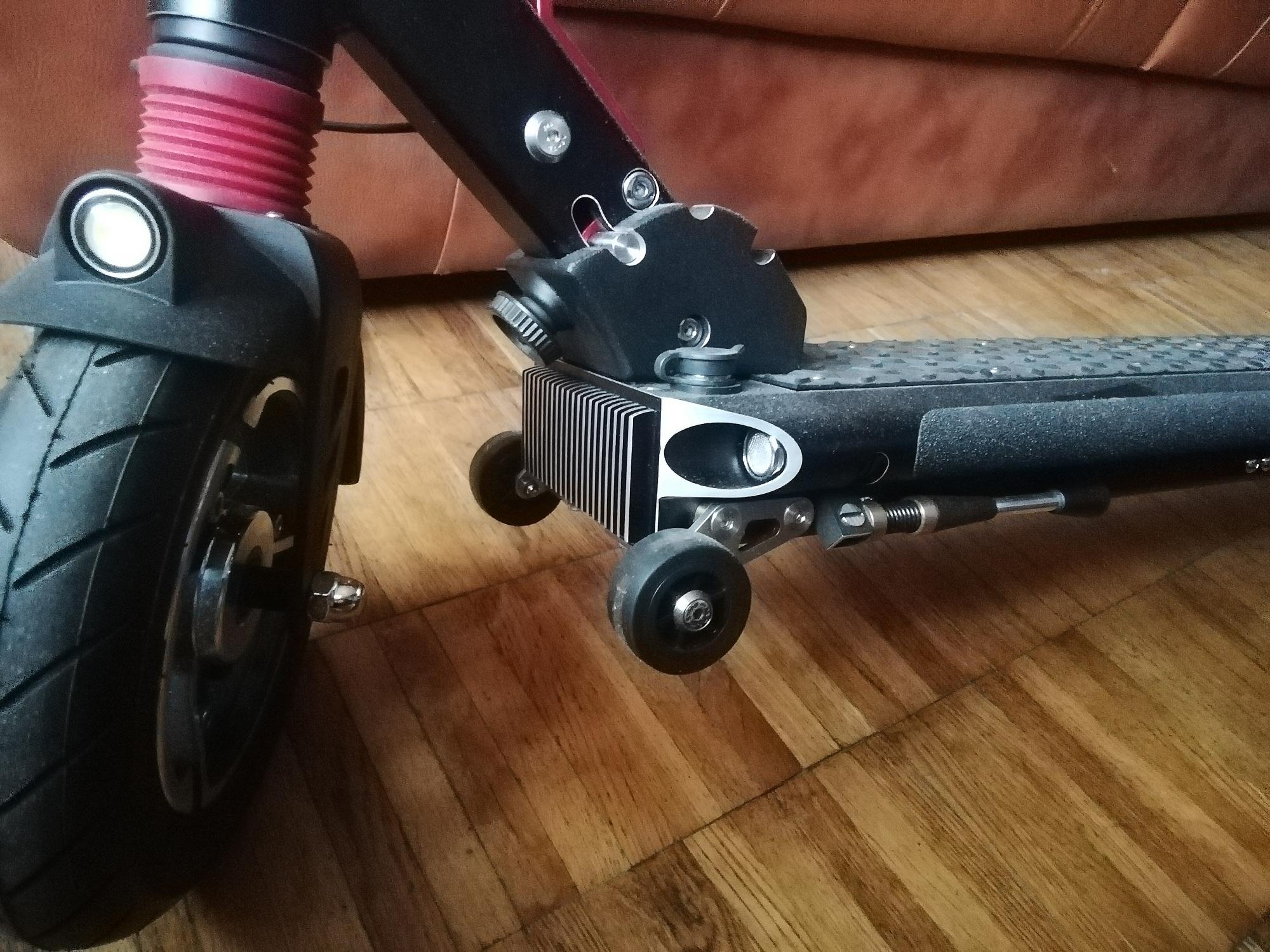

a.l.e.x.100

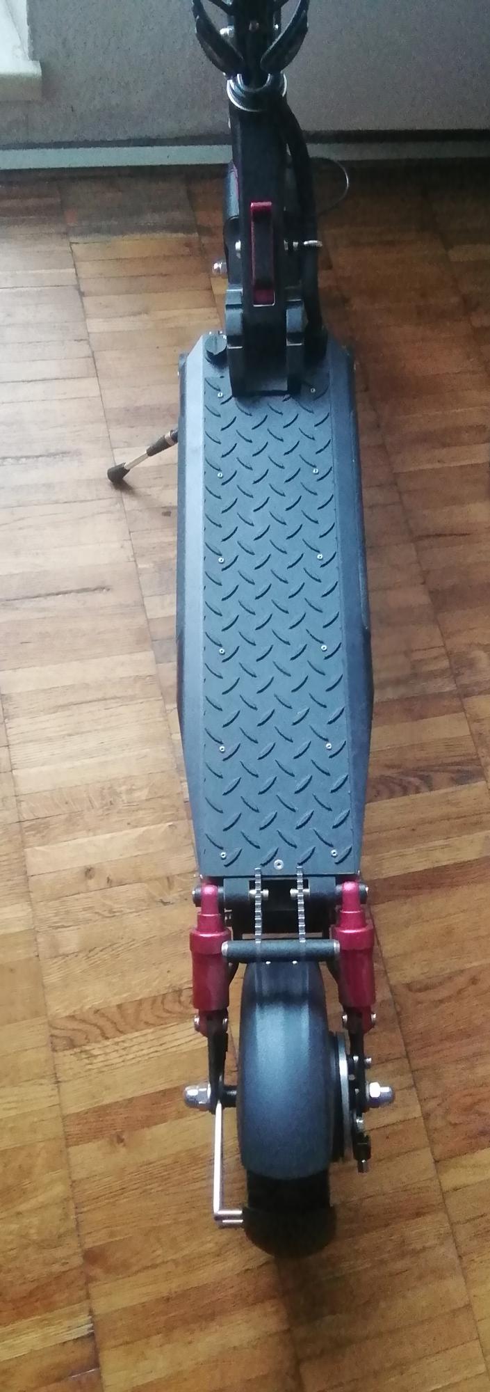

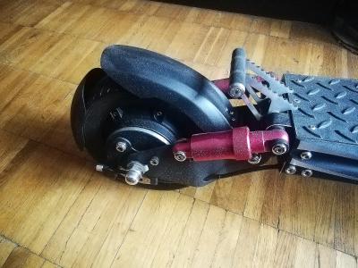

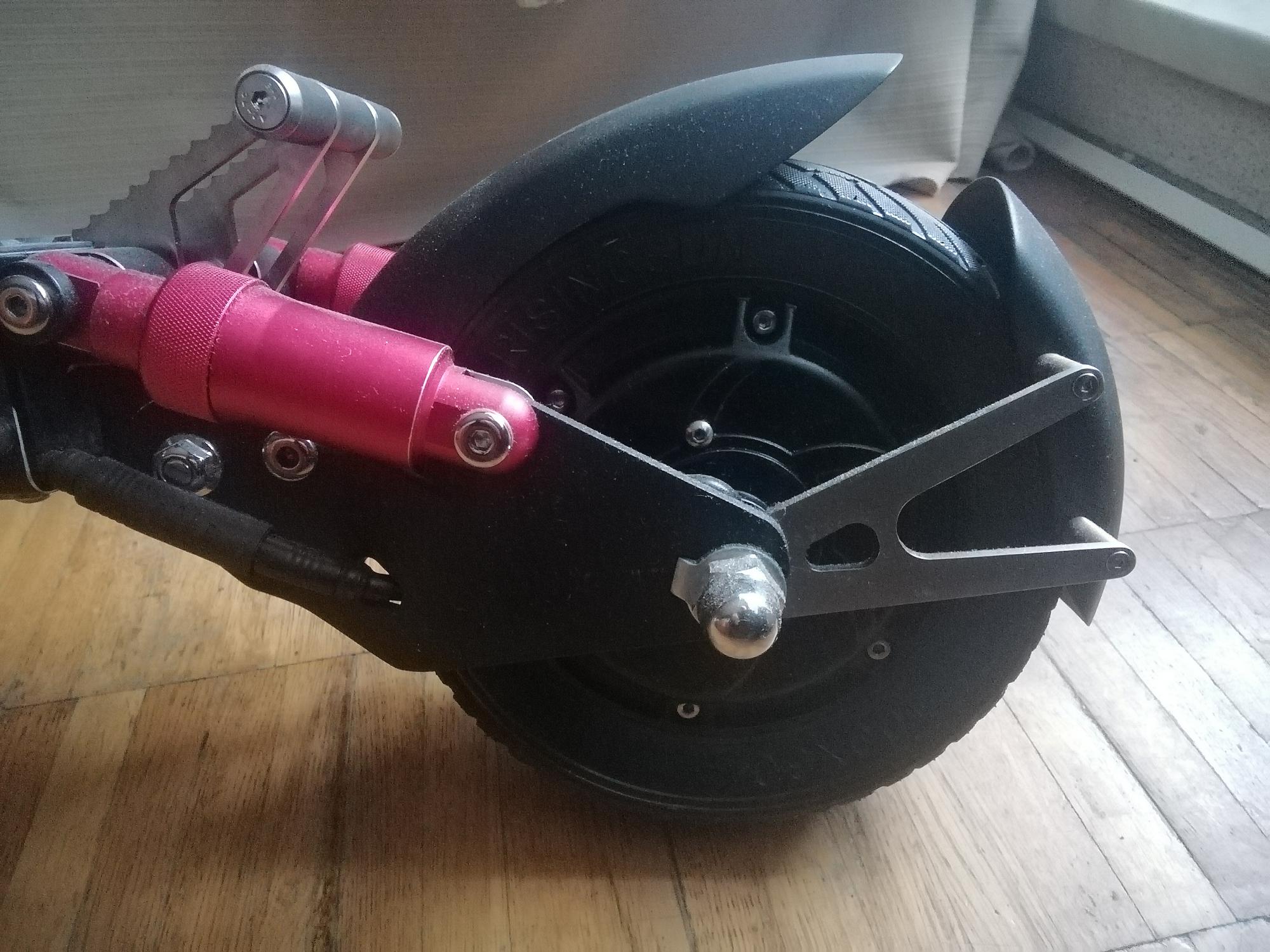

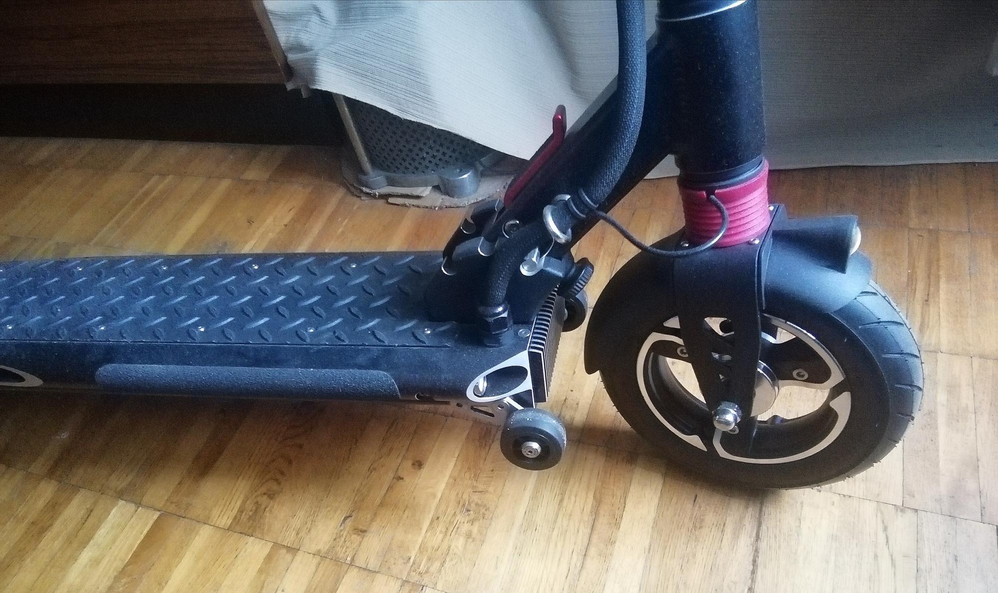

Всё время забываю разместить снимки того что получилось после перепила зеро8. Фронт работ был приличным, но и целью было не просто подготовить самокат к сезону, а сделать почти что произведение искусства для жены). Осталось сделать мелочи вроде оплётки паракордом ручки тормоза, акка для фонарика и покупки бутылки из нержавейки с двойными стенками для кофе-чая-пи...воды и других жидкостей)).

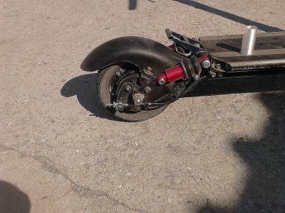

Добрый вечер, владельцы данной модели самоката , наверняка знаете где купить задние аммо, или даже аналог лучше, буду пилить однозначно нинебут ес1 и перед и зад , потехоньку готовлюсь .
Если кто знает , киньте ссылку на задние аммо , пожалуйста .
a.l.e.x.100
https://aliexpress.ru/item/4000055340696.html?spm=a2g0v.search0302.3.186.a98f1304JJKGlt&ws_ab_test=searchweb0_0,searchweb201602_0,searchweb201603_0,ppcSwitch_0&algo_pvid=90287b16-7335-4fa9-9054-7a36fb839426&algo_expid=90287b16-7335-4fa9-9054-7a36fb839426-26 110 и 120мм. Эти аморты все короткоходные и сухие с магазина надо сразу после покупки разобрать с феном и забить густой смазкой. Из плюсов корпус и лёгкая замена пружин на подходящие, можно и в пружину чтот резиновое пихнуть. Аморт только под асфальт.

a.l.e.x.100
Для лайта лучше делать композитные рессоры https://electrotransport.ru/index.php?topic=51451.0, они и работают лучше. Что касается дизайна, то я подскажу как сделать красиво. Да и ломаться там нечему.
drewqas

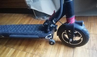

Принесли мне в гараж найденное на дороге крыло от Куги.. На деке восьмигранная втулка из лавсана слеланная на 3д принтере, как начнуться дожди буду менять тк родная довольно сильно износилась. Крыло сказка! Небольшая доработка напильником, легкая установка.
drewqas
переднюю подвеску хочу полностью переделать.. жду из китая гофры.
