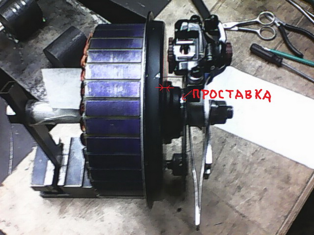

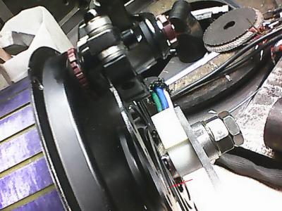

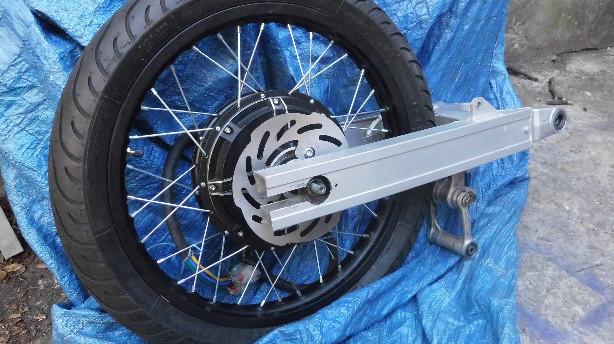

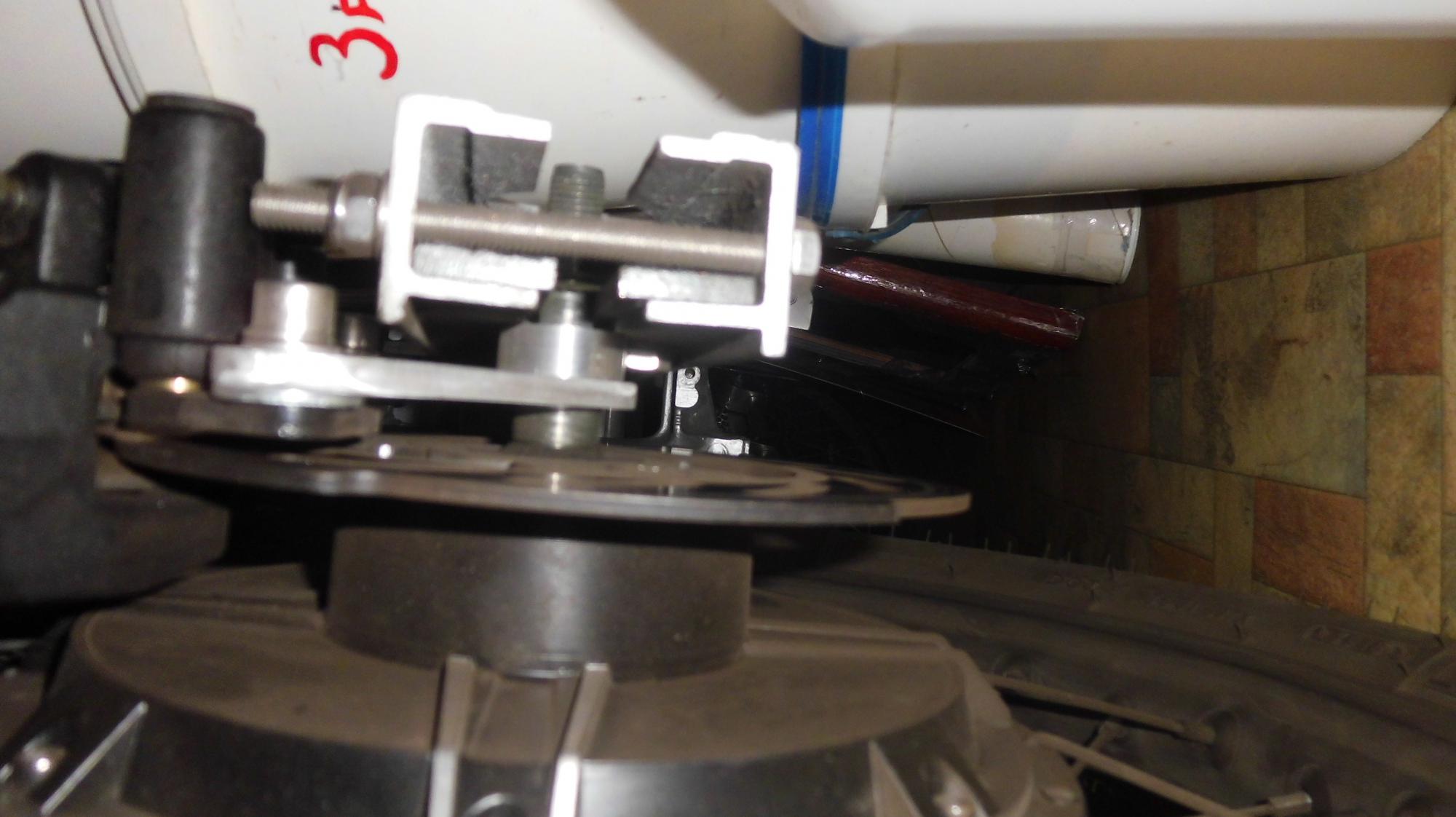

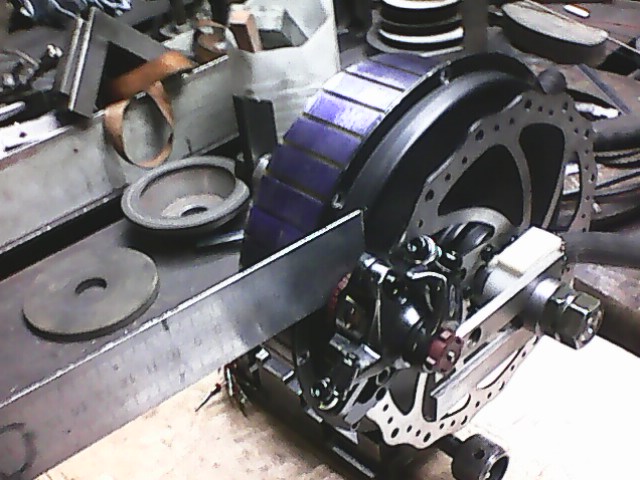

Вспомнил, что в рюкзаке давно валяется калипер ВВ7 и ждёт измерений для его установки на маятник. Пришлось снова надевать на ось крышку мотора с тормозным диском и закреплять на нём калипер.
Оказалось, что ВВ7, своим регулировочным диском неподвижной колодки торчит очень близко к крышке мотора. Даже линейка, толщиной миллиметр не пролазит (пластинка 0,5 мм пролазит)!
Очевидно, что надо делать проставку под тормозной диск.
До касания болтов тормозного диска и крокодила есть пространство, но болты крепления диска коротковаты. Надо, чтобы закручивались, хотя бы на 5 витков. Решил делать проставку 2,5 мм.

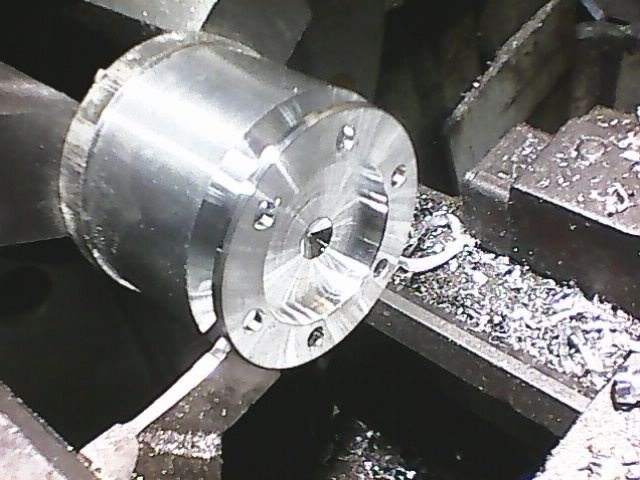

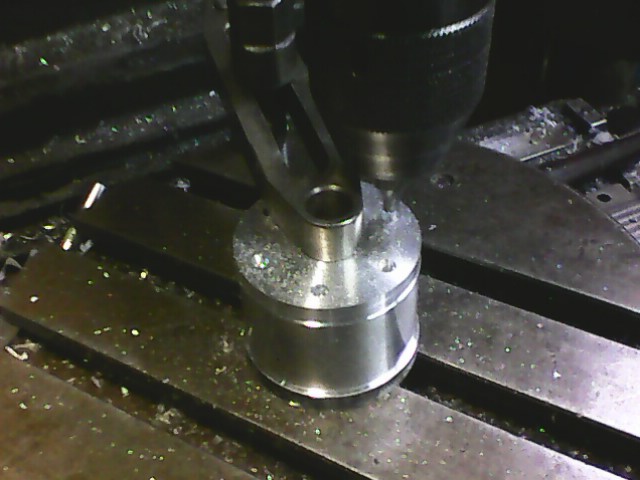

Нашёл кусочек В95Т, проточил диаметр под дырку поворотного стола под легкопрессовую, запихал и прижал. Просверлил дырки через 60 градусов.
Поставил на токарный, расточил, обточил нужные диаметры. Самое главное, чтобы торцы проставки были плоско-параллельны. Поэтому, заторцевал и отрезал нужную толщину с одной установки.
Получилась приемлимая щель между калипером и крышкой мотора
и приемлимая между винтами диска и крокодилом  :bw:
Теперь дело за намордником крокодила  ;-D

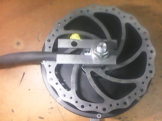

Бабай

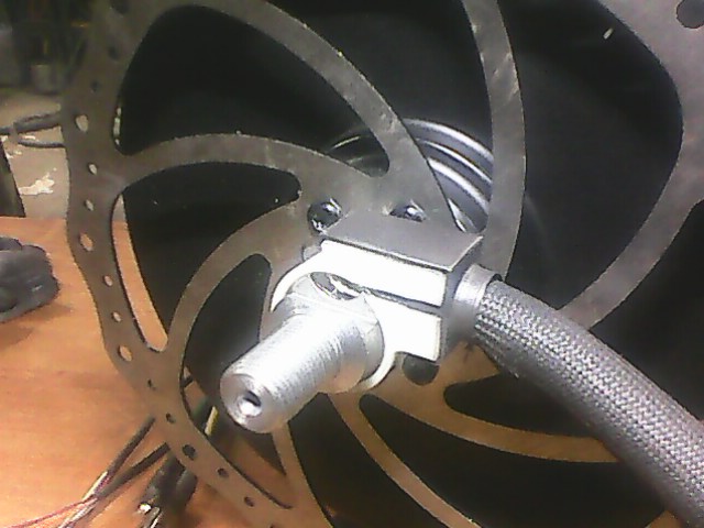

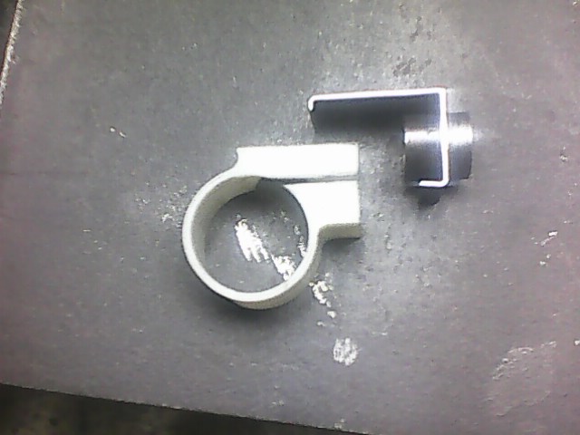

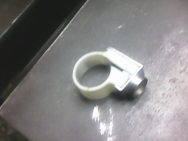

Цитата: Бабай от 10 Нояб. 2019 в 21:29придётся делать "намордник" для крокодила
Главная проблема - в фиксации защитного чёрного чулка кабеля, который ползает по поводам как хочет, и доставляет кучу проблем при запихивании в пасть крокодила.
Идея намордника проста.
Я представил садистскую ситуацию про собаку, которой в пасть запихали сардельку, зажали пасть и надели намордник. И пахнет вкусно и съесть не может  :bw:
Для моего крокодила намордником является пластина, согнутая из полосы стали толщиной 1 мм, надевательная на крокодила спереди пасти и имеющую форму, ограничивающую открывание пасти. В пластине просверлена дырка для вставляния и вваривания тонкостенной (тонкостенной она стала после рассверливания в сборе после сварки) втулки, которая играет роль сардельки, внутрь которой можно вставлять то, что нужно.
Сварной сварил намордник и сардельку в одно целое и я проверил его надевательность и неснимательность.
Однако, чтобы не заржавел в дальнейшем, надо его покрасить ... пришлось бежать за пивом, чтобы ждать высыхания слоёв краски  :-(
После высыхания краски, как и предполагалось предыдущими исследованиями, чулок, заправленный во втулку, запросто принимает её диаметр и, даже не приклеянный ко втулке, не пытался из неё вылезти ... однако, на всякий случай, надо будет приклеить  :bw:
В конце исследований прикрутил пластины, имитирующие дроп и прикинул, как кабель будет торчать параллельно вырезам дропов маятника.
Вроде бы ничего, типа бордюров и обычных неровностей, не сможет повредить кабель, защищённый пером маятника. Разве что какая-нибудь хитрая коряга ...  :bw:

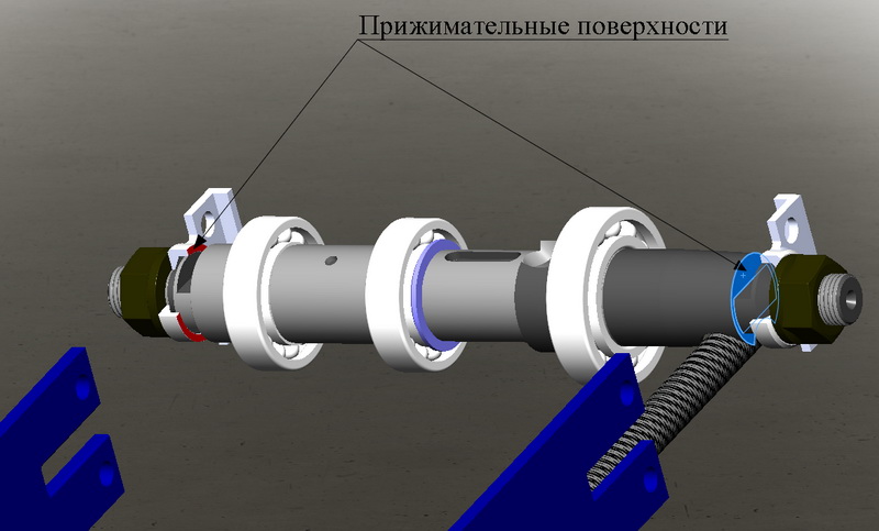

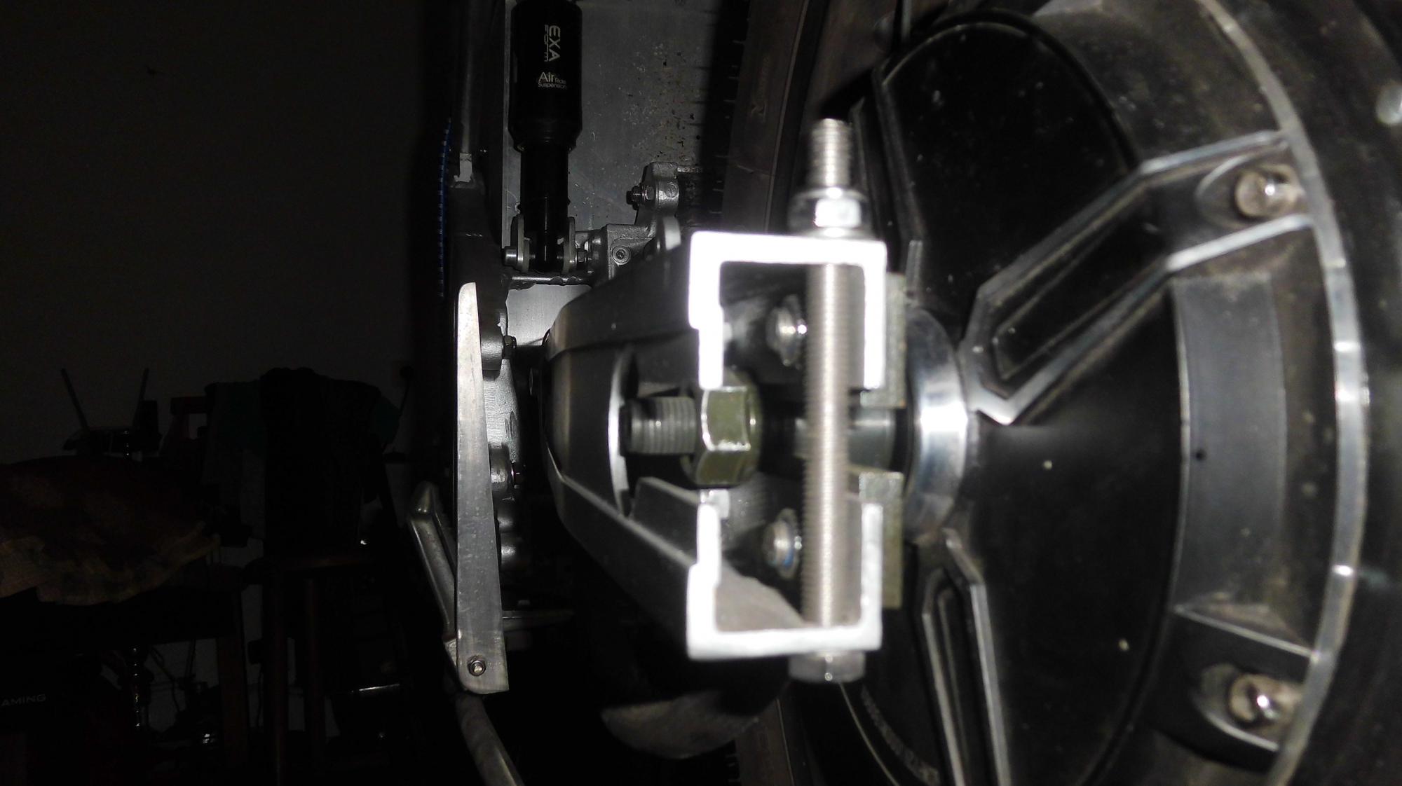

Я может чего то не понял, а где на оси со стороны выхода проводов плоское место на оси под дропауты??
Бабай
Цитата: sov8181 от 12 Нояб. 2019 в 08:21а где на оси со стороны выхода проводов плоское место на оси под дропауты??
На первом фото хорошо видно и на последнем https://electrotransport.ru/index.php?topic=55576.msg1747419#msg1747419
sov8181
Нестандартное решение сразу и не заметил, но только при таком решении дропаюты с боков не обжимаются и не создаётся дополнительная фиксация на скручивание(
Бабай
Цитата: sov8181 от 13 Нояб. 2019 в 08:39но только при таком решении дропаюты с боков не обжимаются
Обжимаются ...
Гайки (с обоих сторон оси), при закручивании, давят на шайбы-чашки, которые, огибая кольцевые элементы, усиливающие концевые резьбовые цапфы, прижимают дропы к торцевым поверхностям вырезов оси под дропы.
Вместо усилителей дропов к шайбам-чашкам приварены серьги, которые связывают половинки дропов, предотвращая их "зевание" от воздействия крутящего момента мотора.
sov8181
Цитата: Бабай от 13 Нояб. 2019 в 12:44Гайки (с обоих сторон оси), при закручивании, давят на шайбы-чашки, которые, огибая кольцевые элементы, усиливающие концевые резьбовые цапфы, прижимают дропы к торцевым поверхностям вырезов оси под дропы.
Справа всё ок, а вот с лева прорезь под дропают зарытая и не чертеже не понятно как происходит обжим(
Добавлено 14 Нояб. 2019 в 08:15
Вариант соединения кончиков дропов не самый удачный, так как не даёт возможности обжать ось в поперечной плоскости, я это сделал иначе: https://vk.com/topic-168465363_39805917
Бабай
Цитата: sov8181 от 14 Нояб. 2019 в 08:13Справа всё ок, а вот с лева прорезь под дропают зарытая

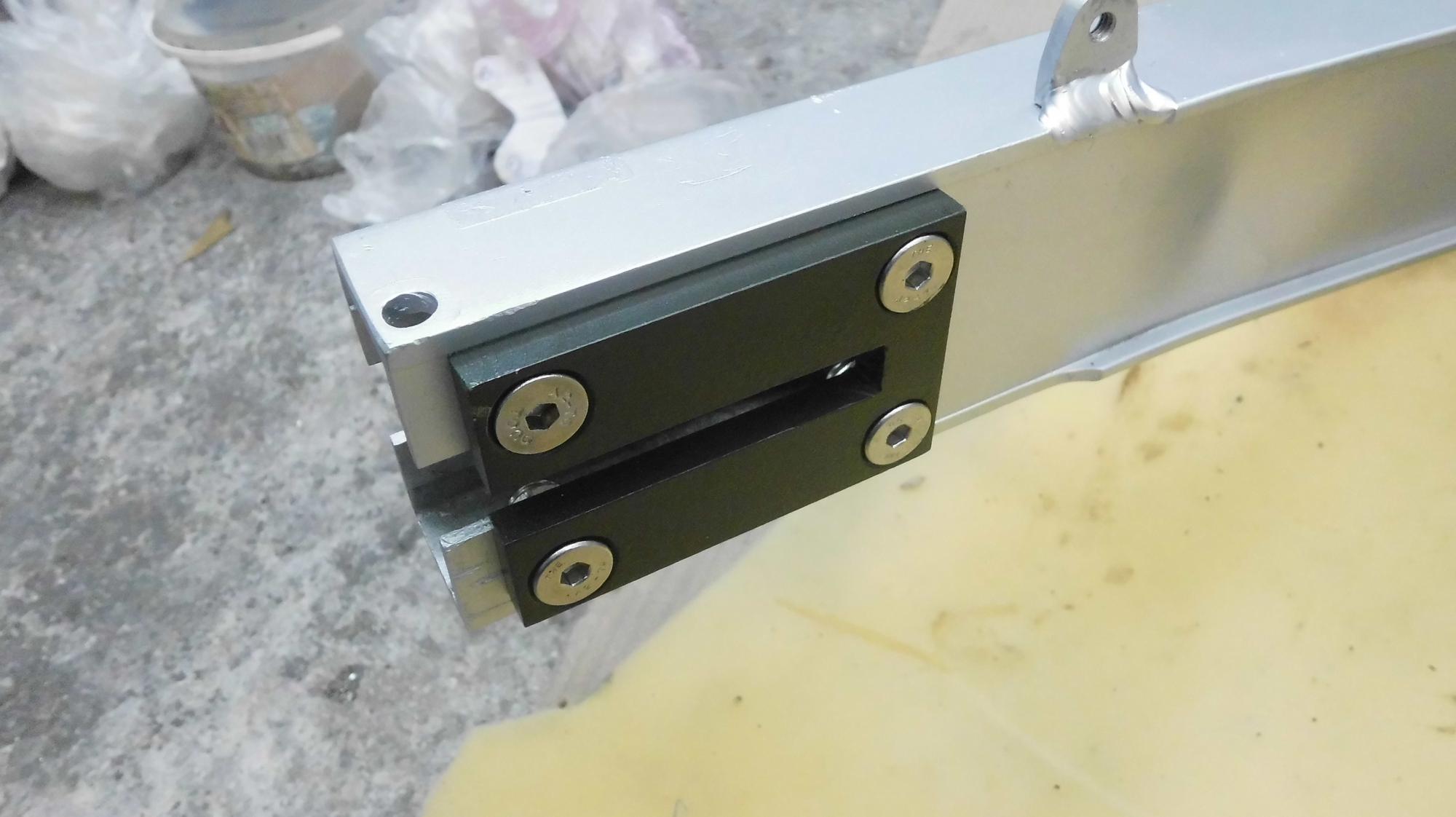

Всё симметрично. Вот левая половинка оси по картинке (по ходу движения скутера - правая)
https://electrotransport.ru/index.php?topic=55576.msg1741636#msg1741636
Вместо дропа маятника зажаты плитки Иогансона.
Только в сборке дроп маятника будет прижиматься не к торцу выреза, а к кольцу сальника ступицы, которое будет напрессовано на ось и будет сжимать сборку подшипников и втулок ступицы.
Кольцо на 2-3 сотки будет торчать за торец выреза оси.
Цитата: sov8181 от 14 Нояб. 2019 в 08:13Вариант соединения кончиков дропов не самый удачный, так как не даёт возможности обжать ось в поперечной плоскости, я это сделал иначе: ссылка
По ссылке я вижу только штатный усилитель, который мне не понадобится, потому что резьбовые цапфы у меня не подрезаны и резьба полная. Они просто не наденутся.
И как односвязный замкнутый контур усилителя дропа сможет обжать односвязный контур выреза в поперечной плоскости, если он садится по ходовой посадке?
А серьга сможет сжать кончики дропов, если сделать её по-другому. Но это лишнее и может привести только к деформации дропаута и мороке с вставлянием колеса.
К тому же, неусечённую резьбу я смогу затягивать с "лошадиной силой", создавая бОльшее трение по торцам этого узла в помощь серьге. Да и одной серьги достаточно, чтобы кончики дропов не зевали  :bw:

#101

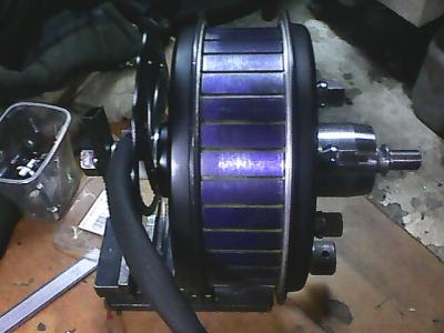

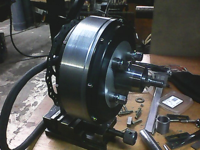

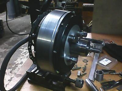

Скоро ложиться на операцию. Решил собрать мотор, чтобы на магниты ничего не прилипало и просто проверить вращение.
Сначала надел правую крышку в сборе со ступицей, чтобы посмотреть центровку статора между крышек. Учитывая, что статор стоит криво на 0,2 градуса (0,24 мм биение), в среднем - центровка меня устроила и толщину дистанционной шайбы между ступицей и статором менять не надо. Поскрёбышей рёбрами крышки о торчащие провода статора не заметил и не услышал.
Снял крышку и прикрутил к ней ротор ... Долго раздумывал, как надевать, чтобы не прищемить что-нибудь, когда статор "всосёт" на себя ротор ... ничего быстрорализуемого не придумал и решил надевать - как есть. В результате - защемило кожу трёх пальцев ... поматерился  :ireful: но было терпимо.
Прикрутил все винты и начал вращать.
Вращается легко, но дёргано - наверно из-за изменений магнитного сцепления из-за прорезей статора. Вращал долго, пытаясь заметить какого-нибудь нежданчика. При этом, шевеля тиски на столе и прислушиваясь со всех сторон, надеясь услышать поскрёбышей.
Ничего не шкрябало, но, вдруг, стало подозрительно!   :bw:
Вращение стало затруднённым, как буд-то что-то попало между статором и магнитами ... поднял и потряс сборку. Никаких звуков, которые бывают, когда внутри что-то болтается не было, но затруднённое вращение пропало ...
Стало очень подозрительно!   :bw:  :bw:  :bw:
Крутил ротор, тряс сборку ... Затруднённое вращение то появлялось, то пропадало  :bn:

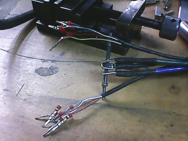

Вдруг, я заметил, что фазные концы проводов, которые валялись на столе, касаются друг друга ...
Может это замыкание утяжеляет вращение?  :eureka:
Но, неужели рекуперация между магнитными системами ротора и статора, на скорости 1 мм/сек может так тормозить ?   O_O
Замкнул концы фазных проводов, нанизывая их на шпильку, и, вращая ротор с замыканием и без него, убедился, что замыкание фазных проводов было причиной затруднённого вращения!
Вобщем, эпопея про ремонт изменения конструкции оси закончена. Хотя придётся, хотя бы, ещё раз откручивать винты, чтобы измазать, где надо, герметиком.
Конечно, хотелось бы проверить мотор при работе от контроллера, но как, я пока не знаю  :bw:

Вот оно в сборе и уже ездит:
А в правом пере вставлено во внутрь пера,потому как надо отцентровать колесо по центру,ну и ширина посадочных маятника больше на 9мм,чем посадочные оси мотора:
На первом пепелаце сделано так же два года назад,отлично зарекомендовало себя,ну то есть без проблем,стоит мёртво.

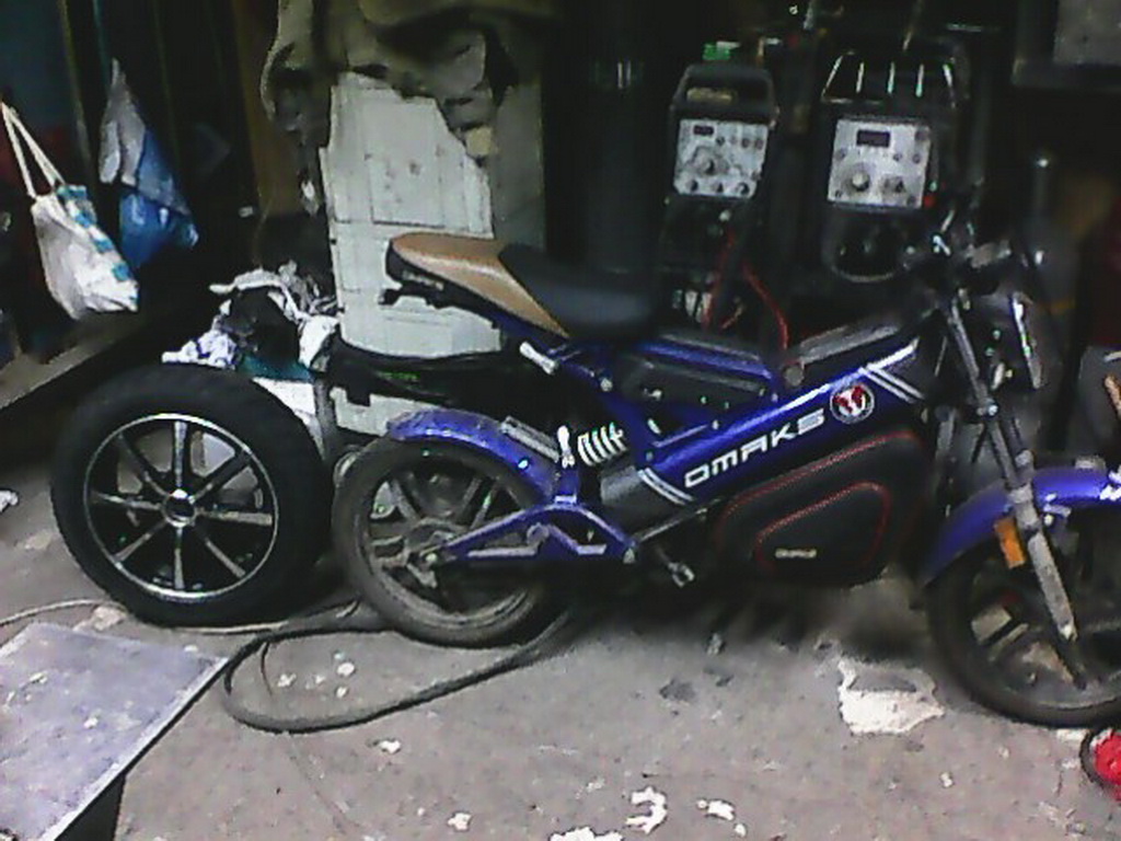

Небольшой довесок, поскольку изменение оси было в связи с нестандартным использованием МК.
Вчера закрыл поверхности, которые не надо было красить и покрасил то, что было срезано резцом.
Покрасил вместе с табуреткой и оставил сушиться.

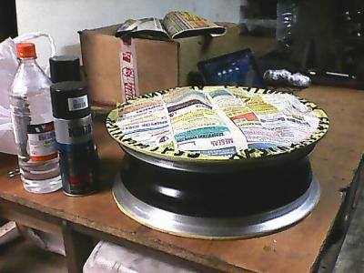

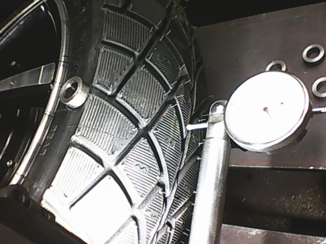

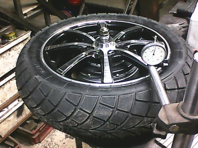

Сегодня утащил на шиномонтаж диск и шину. Притащил на работу и прикинул будущую разницу вида колёс. Родные - какие-то тощие :neg:
Установил колесо на мотор и снова проверил биение по торцу обода. В сравнении с первой установкой, ухудшение с 0,04 мм до 0,09 мм. Надо будет подумать - что за безобразие?!
Измерил радиальные биения резины, касаясь индикатором одинаковых площадок на беговой поверхности по всему кругу. Получилось не более 0,7 мм. Надеюсь трясти не очень будет  :bw:
Беговой диаметр накачанной шины получился 564 мм.
Теперь, исходя из этого размера, можно дорисовывать маятник и начинать делать.
