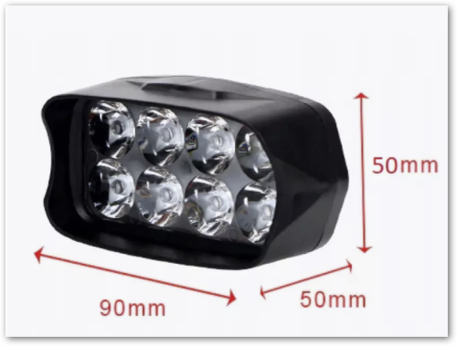

Фара по ссылке до 80 вольт работает, но нужно разбирать и мазать пластину со светодиодами термопастой.
Геодезист
А почему там написано
12-32V oltage DC (12V/24V) ? Вот не поймешь-вроде фара хорошая а глянешь там 12 вольт
RMM
Я ее разбирал, драйвер на 80 вольт рассчитан. У меня эти фары на двух электровелосипедах стоят. Купил одну квадратную и одну круглую. Схема одинаковая

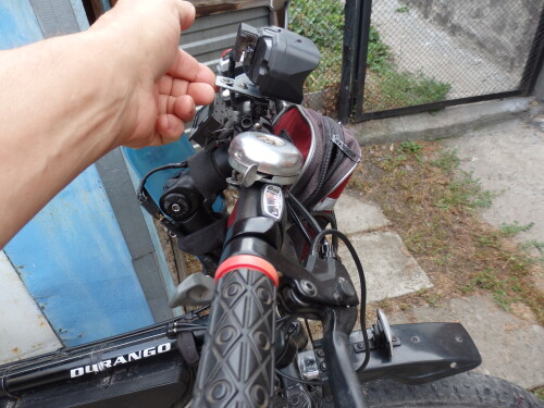

#8668
Получил фары и все фигня кроме той что на фото.
Арктик светит но как-там стг у нее и вчера еду по лесу ну не фига не видно веток тех же.  Да и вообще куда то вниз светит.  Подымаешь-под колесом нифига не видно. Благо еще одну заказал, то же не ахти -бьет лучом и когда поставил на переднее крыло то слепит всех кто навстречу,  переставил на руль и сделал крепление таким образом что она поворачиваться по вертикали. Надо- подымаешь ее и вдаль светишь,пальцем нажал опустил ее и она как ближний.Прям отличено стало.
Вчера ездил по лесу  и под мои условия подходит. На доп выехал,  опустил ее и никто мне даже не моргнул типа слепишь. В общем понял-надо либо с переключением дальний ближний либо вот так по вертикали ее опускать подымать в зависимости от условий. Мне больше понравилось опускать подымать но надо что бы не лучом била а пошире .Такую вот поставил,  работает 12-80 вольт  12 ватт, у меня 48 вольт, урвал за 300 р. по распродаже а арктик в 1300 обошлась но уже забрали у меня ее
Поставил прям на нее тумблер. Вот как бы развести луч ещё и тогда мне больше ничего и не надо.
Светит кстати как конвой с2+  но посильнее разумеется, то есть луч именно такой как у конвоя. Точка есть и засветы по бокам но растянуть бы точку по горизонтали.

Геодезист

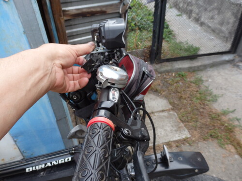

#8669
Вот так пока  выглядит. Еще не отработано все-возможно радиатор надо будет поставить дополнительно-греется неплохо фара, оплетку на провода накрутить для красоты :)
Все под правой рукой, можно вообще поставить тормозную ручку и подымать опускать фару ею но еще экспериментирую.  Пока мне все это больше нравится чем ближний-дальний свет в самой фаре. Тут я могу сам все регулировать. До отказа отпущенная фара вниз это ближний свет,можно прям оперативно ее опустить до упора.
Крепление сделал в крепление  выноса, само крепление фары на шарнирах и пружинах. При езде фара сама не опускается и не подымается но легко пальцами регулируется..
Есть нюанс -на руле фара громоздко как то смотриться да и руль загружен, вот на крыле более гармонично выглядело но там крыло надо обрезать прям под срез фары и там как раз тормозной ручкой через тросик подымать опускать фару, шторка не годится, надо именно светодиоды опускать и тогда они не слепят
Чем еще не понравилось на крыле-как ни делал жесткое укрепление фара трясется,на руле она более жестко стоит.
А на крыле надо само крепление крыла переделывать и крыло усиливать.

#8670
В общем остановился на этом варианте что выше.Поставил мотоциклетную ручку газа и через тросик подымаю и опускаю фару ей.
Получилось то что я хотел и большего и не хочу теперь.
Светит в точку как говорил  типа  конвой с2 + , только точка побольше и помощнее свет -12 ватт как никак и оказывается и не надо ничего рассеивать.Светит отлично-вчера по лесу 4 час гонял по темноте. Прото супер получилось. Как тебе надо так и подымаешь опускаешь фару.
На трассу выехал и вот идет к примеру встречная машина  с дальним,я опускаю фару и он переключатся на ближний. Один так и сказал мне: я думал у   тебя свет переключается а у тебя оказывается фара опускается.
А еще один ехал с дальним и не переключается на ближний, я фару поднял повыше и он сразу на ближний переключился.
Все, на этом  варианте и остановлюсь. Доволен на все 100
