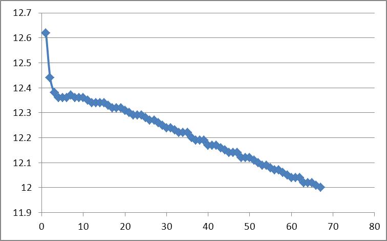

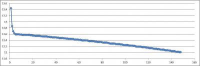

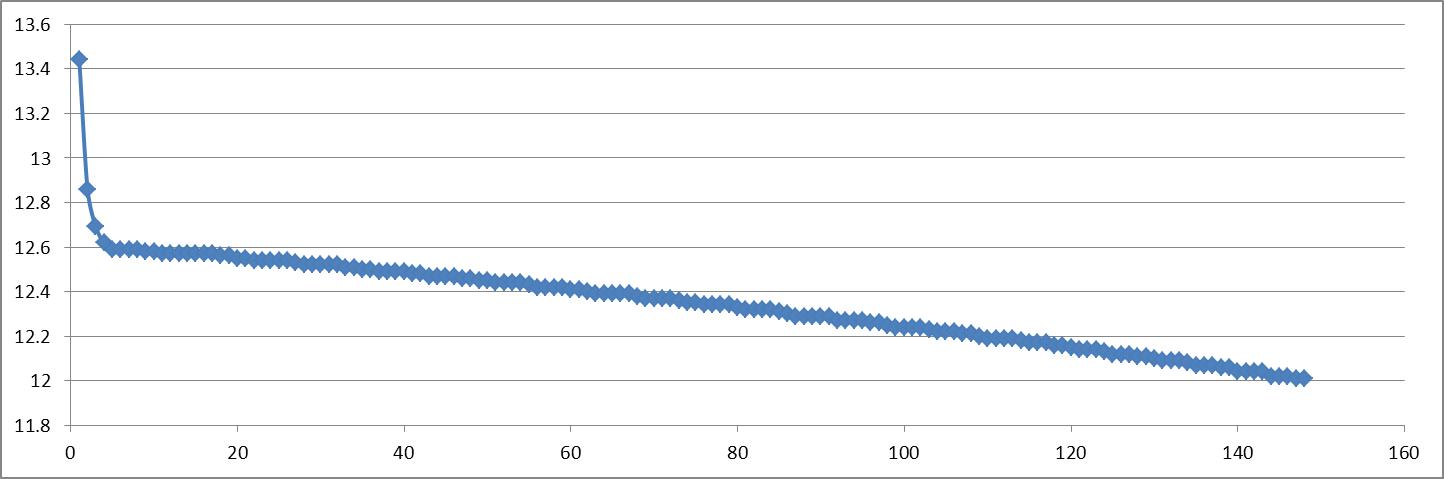

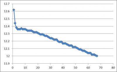

А тут какие графики имеете ввиду?
Цитата: Alex_N от 12 Нояб. 2018 в 19:47..А графики я приводил, но их никто смотреть не хочет.
Вот эти два что ли, за все время?
Цитата: Alex_N от 03 Нояб. 2018 в 17:30
Пример работы простенького десульфататора. Разрядные кривые. Снял вчера.
На которые сами же и написали..
Цитата: Alex_N от 03 Нояб. 2018 в 17:30Как говорится комментарии излишни.
Ну и чего Вы хотите?  Где Ваши графики по восстановлению и подробная информация, хотя бы как это Дункель делает?

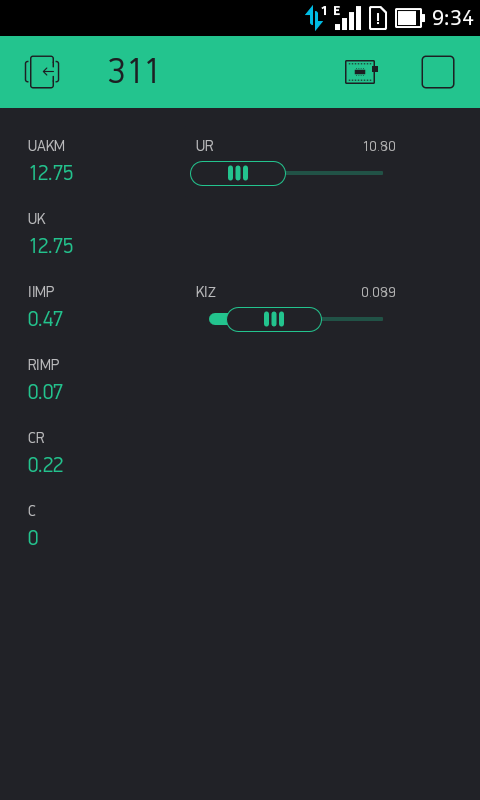

Итак, вернемся к облачному интерфейсу. Теперь будем не только смотреть на работу моргалки, но и удаленно управлять ее параметрами. Лучше всего для этого подходит Blynk:
Справа видно два слайдера, передвигая которые можно менять значения параметров непосредственно в процессе работы моргалки.
Также эти значения запоминаются на сервере и при каждом запуске моргалки их можно синхронизировать.
