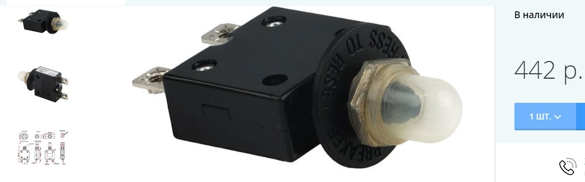

Подскажите, пожалуйста. Видел, что на многих скутерах между батареей и контроллером стоит автомат.  У меня нет и хочу поставить так как иногда скутер несколько дней простаивает. Какой надо поставить, если 48 вольт, мотор 500 ватт, контроллер до 22 ампер. Стоит предохранитель на 30 ампер. В общем, я запутался.

В магазинах, торгующих оснасткой для катеров и яхт есть такие крайне портативные и влагозащищённые автоматы.
10-16А достаточно

Это же не выключатель а предохранитель, выключить его нельзя, если только по перегрузу вырубит, тогда нажать чтоб включился. Тоже такой приметил как компактный, но похоже это как в электроприборах стоят предохранители с кнопочками, которые только можно включить если в защиту уйдет. Предохранитель у топикастера уже есть, нужен размыкатель. И 10-16А не достаточно для 20А контроллера, надо с запасом 25-30А.
ПС: Можно поискать силовые выключатели для авто аккумуляторов, например такой, все же удобней пакетника https://aliexpress.ru/item/1005002604557738.html?_evo_buckets=165609%2C165598%2C188871%2C194277%2C224411%2C224373%2C176818&_t=gps-id%3AaerPdpSubstituteRcmd%2Cscm-url%3A1007.33958.210224.0%2Cpvid%3A6d80eb9a-8f66-4198-932c-c42d7182540f%2Ctpp_buckets%3A21387%230%23257389%239&gps-id=aerPdpSubstituteRcmd&pvid=6d80eb9a-8f66-4198-932c-c42d7182540f&scm=1007.33958.210224.0&scm-url=1007.33958.210224.0&scm_id=1007.33958.210224.0&sku_id=12000021357577712&spm=a2g2w.detail.1000060.3.6c5f2e54pwqqCc но цена :-( и сильно они избыточны по мощности 50,100...300А. Может сдвоенный выключатель как в удлинителях за 30-40руб подойдет для 22А, каждый выключатель по 16А (или 15??) два параллельно 32А будет. Облом, нет подходящего середнячка, обычные выключатели 6-15А а дальше большие рубильники 200-300А, а посерединки на 30-40-50А хрен найдешь небольшого размера и дешево.

Если место есть , сетевой можно , на 25 а .

Что такое "сетевой"? Пакетный автоматический выключатель? Нужен не предохранитель а тумблер на любой ток выше установленного уже у топикастера предохранителя на 30А. Зачем два предохранителя, больше нагрева, просадки вольтажа и потерь будет.

В общем, заказал пакетик на 32 Ампера, постоянный ток. С местом у меня проблем после замены свинца на литий нет и работать ему только как выключатель. Придет, попробую, отпишусь. А вот, что картинку не вставить - это не хорошо.  Спасибо всем за советы.
Yguri11
Поставил. Щелкаю каждый день уже неделю. Все отлично.
