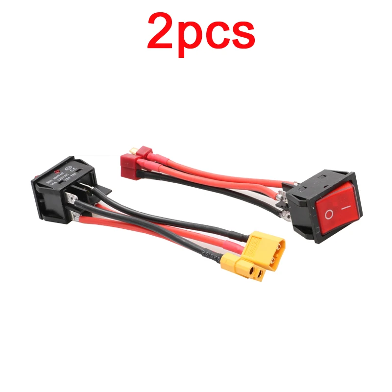

ПППС: Если не фейк то то что нужно 50А, но дорого за счет проводов и разъемов ХТ60, вариант для чайников чтоб под ключ подключить https://aliexpress.ru/item/1005001928512878.html?sku_id=12000018539752955&spm=a2g2w.productlist.0.0.3cc37922Xychhq
Вот то что говорил https://aliexpress.ru/item/1005001906044600.html?_evo_buckets=165609%2C165598%2C188873%2C194276%2C224411%2C224373%2C176818&_t=gps-id%3AaerPdpSubstituteRcmd%2Cscm-url%3A1007.33958.210224.0%2Cpvid%3Ac9aaba93-d039-4bc4-860a-a5a466ca987e%2Ctpp_buckets%3A21387%230%23257389%238&gps-id=aerPdpSubstituteRcmd&pvid=c9aaba93-d039-4bc4-860a-a5a466ca987e&scm=1007.33958.210224.0&scm-url=1007.33958.210224.0&scm_id=1007.33958.210224.0&sku_id=12000018077640223&spm=a2g2w.detail.1000060.2.322b49dbC7VVAw про двойной выключатель в сумме 32А получается, китайцы додумались проводки и разьемы припаять и выдают за силовой выключатель :laugh:
Даже хуже, продается просто выключатель без проводов и разьемов за 400р :laugh: который 40р стоит и 80руб у нас в авто магазине. И на фото подключено не правильно не два выключателя параллельно а два выключателя последовательно, как бы плюсовой кабель один выключатель замыкает при 16А и минусовой замыкает второй выкл на 16А, что так можно, в сумме 32А разве будет?
