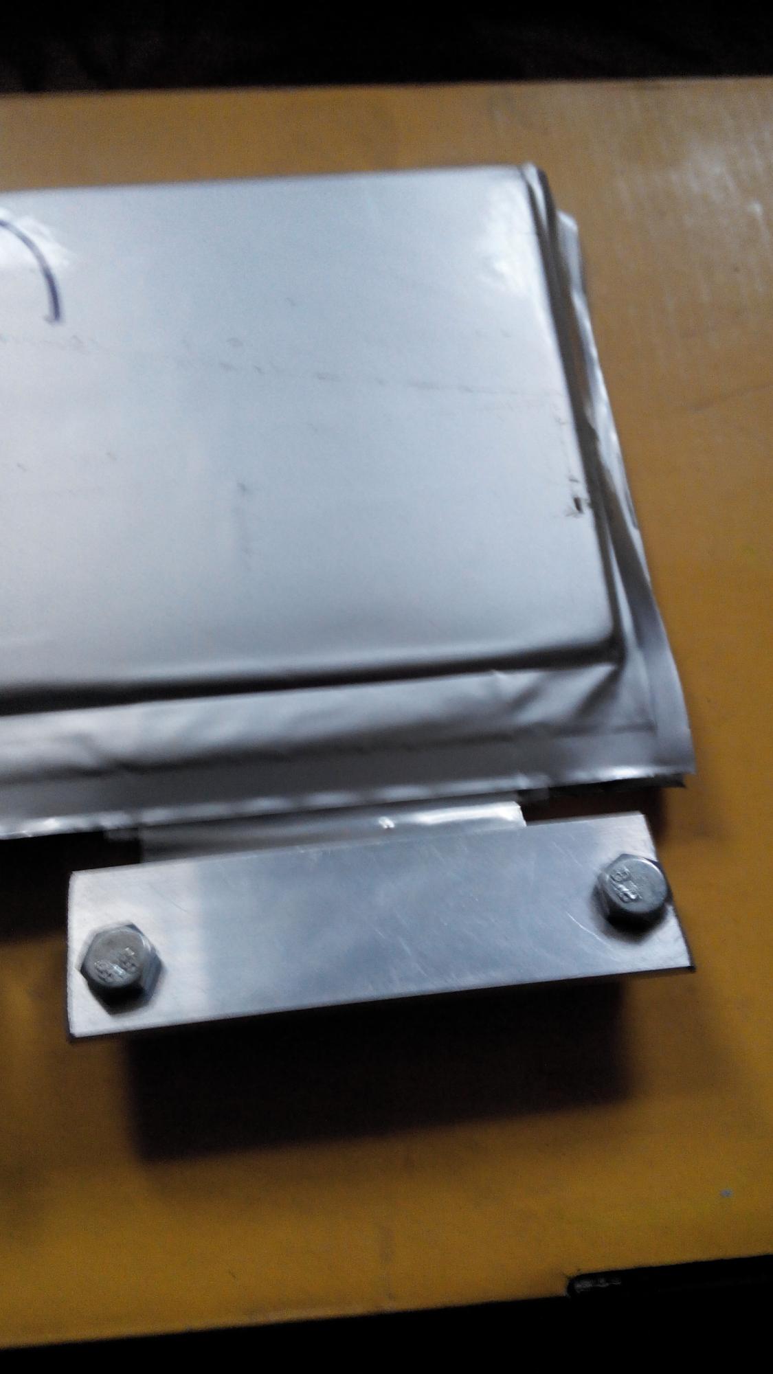

Всем привет, мне собирают батарею и утверждают что на винтах она будет надежнее чем спаять элементы. Так ли это? Токи до 60А и 2 контроллера....
Volshebnik
#1
Однозначного ответа нет, поскольку пайка тоже может быть разной, но вот так, на одном голом винте, это однозначно неправильно, нужно стягивать контакты металлическими пластинами с двух сторон и минимум двумя болтами, чтобы площадь контакта была максимальной, иначе при больших токах контакты вокруг винта обгорят и начнет гореть дальше все вокруг  :facepalm:

Если пайка по алюминию и пайщики ненадежные, то на винтах надежней.

Связисты говорят, что "хорошая скрутка лучше хреновой пайки".
Гадко сделать можно на чем угодно.
Gryzchik
Если выводы алюминевые то однозначно на болтах.Вот такое соединение спокойно выдерживало стартерные токи
mr.Dream
Кто сказал, что выводы обгорят возле болтов? Вы теплопроводность этих пластин знаете? переходное сопротивление контакта? Если оно 0,1мОм, то тепла при 100А выделится 100^2*0.0001=1Вт. Вы этого рукой даже не заметите.
i
Контактное сопротивление 0,1мОм можно получить на толстых медных шинах стянутых болтом с широкой шляпкой и затянутым с нужным моментом...но со временем натяг уменьшается (из-за деформации), окислы появляются, сопротивление увеличивается...

О чем я собственно и говорил, наверное немногие видели как винтовые соединения работающие прекрасно на низких токах, при увеличении этих токов раза в 3-4 через некоторое время начинают светиться болтами  :-)
К тому же никто не отменял сечение проводника, а оно какое у этих контактов 5 квадратов? меньше? А человек хочет снимать по 60 ампер, так что они будут греться даже паяные, правда меньше, а ограничиваясь одним винтом сечение упадет до 2 квадратов, а может и меньше и пусть там будет даже 0,001 миллиом гореть начнет сразу, даже не дожидаясь окисления  :-D

Пять лет эксплуатации стяжки на винтах, полет нормальный, сопротивление на 5-и последовательных винтовых соединениях меньше 1мОм. Конфиг 6s3p пакетов по 22ач. Алюминий плюс, никелированная медь минус, или наоборот  :bn:

По мне так болты удобнее и возможно лучше. Но я бы если соединял пластины, то через большую шайбу хотя бы, чтоб как можно больше пятно контакты было. Может два болтика сделать, не суть, главное чтоб пятно контакта было максимально большое. На фото не много не правильно соединили...

Просто одним винтом соединены? и токи какие?
dgon.iv
ЦитироватьПросто одним винтом соединены? и токи какие?
Медные облуженные пластины 1мм с двух сторон на 2 оцинкованных винта м5 с шайбами, гровером и гайка с пластмасской внутри. Ток ограничен 150 ампер.
Сверлить не надо, лепестки накручивает на сверло.

Короче моя это фотка. Я решил попробовать просто.
40А держит даже ниграму не нагревшись. Это 1 болт. 2 болта будет норм. Тепловизор от комнатной темпераруры не отличает.
Ну и естественно надо будет возможно подтянуть через какое то время. Хотя если брать к примеру электрику, щитовые, то там винтовые контакты горят например если в клемнике одножилка через года 2 уже, а если многожилка то лет 10 можно не подходить. Это из практики. К электрощиткам из многожилки я не подходил годами, с одножилками горели один за другими. А всё потому что одножилку не возможно физически затянуть отвёрткой, там пятно контакта никакое. Многожилка расплющиевается и распределяется. Тут площадь контакта как у многожилки. Тем более 2 болта.
тоже самое и гроверная шайба обязательна.
Кулибин
Это всё вообще ерунда, ко мне помню приехала батарея на диагностику где просто пластины скрутили и плоскогубцами обжали. )) Да, и 60А держит.
