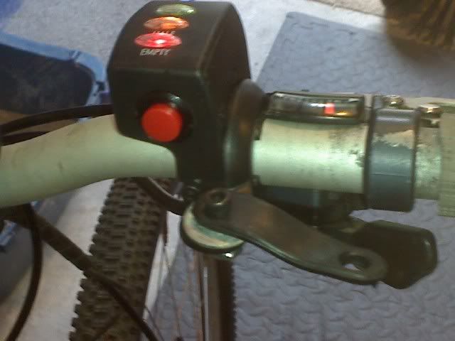

Немного не в тему но подскажите пожалуйста зачем нужна красная кнопка на курке? МК трогается с места в любом положении кнопки.. Если ехать и нажать кнопку то МК выключится. Если нажать 1 раз и вернуть в положение какое было ничего не происходит.. Потом нажав еще 1 раза кнопку МК начинает откликаться на рычажок газа!

SERZHON
вообще кнопка отключает слаботочку, то есть питание контроллера. А ведет она у Вас непонятно, может подключено к круизу.
_claw
SERZHON, тригерную кнопку на криз не ставят. это вклю/выклю. но алгоритм непонятен.
SERZHON
[user]_claw[/user], я поставил, и нече нормально. У меня наодном проводе 2 вида круиза. При включении питанияесли тумблер выключен, то круиз включается его передергиванием , типа как на кнопку. И второй вид рекуперации, питание включается с включенным тумблером, тогда круиз включается автоматически. А тумблер поставил что бы кнопку не держать при включении питания.
VladimirA
Я ставил. Можно, нажав два раза, запомнить скорость на данный момент. А, можно, включив постоянно, пользоватся "круизом" в режиме "запоминания" (кому как нравится).
