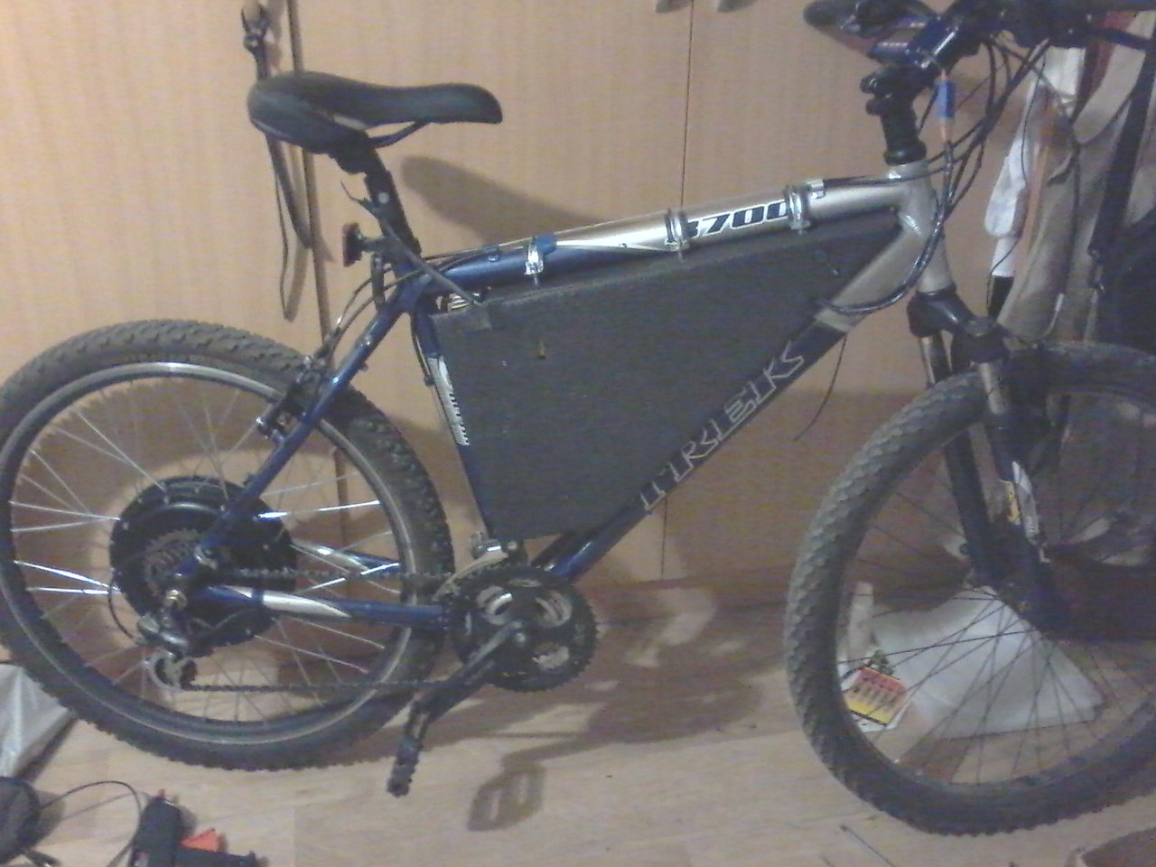

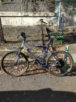

Вот и я решил запостить свой велосипед отдельной темой, а точнее перенести с другого форума  :-)
SERZHON
#1
13 мар 2012

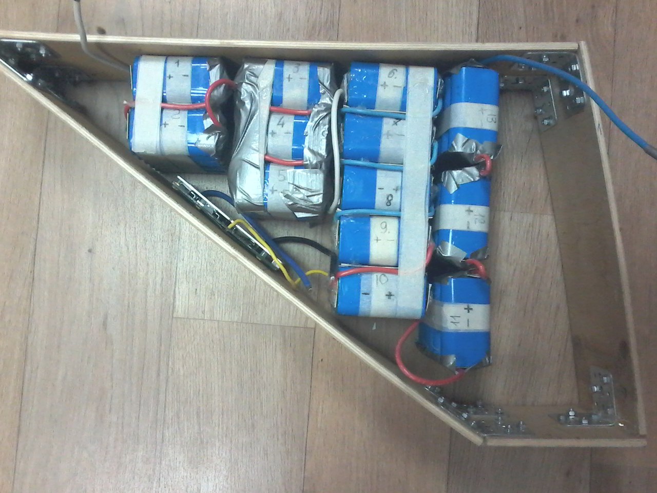

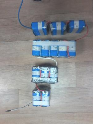

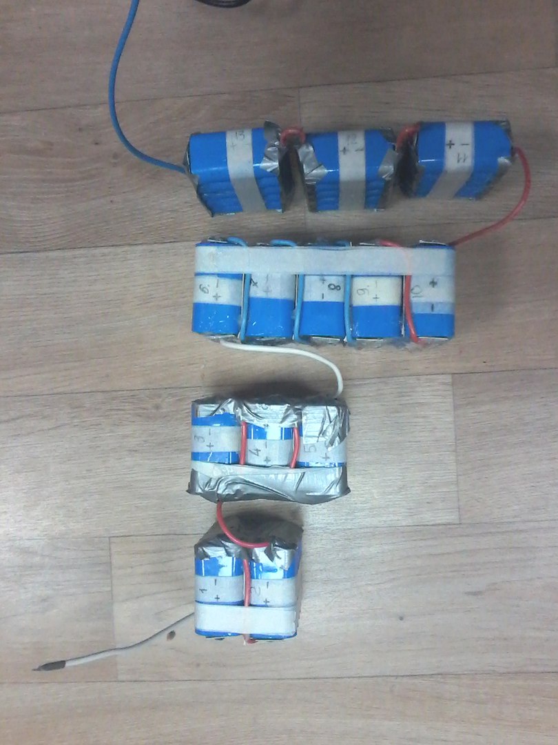

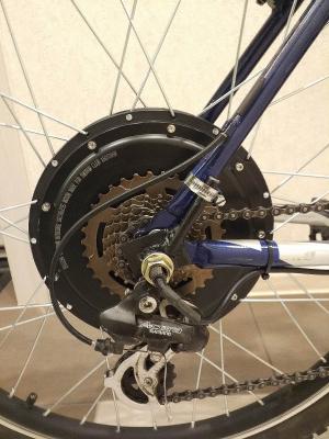

На сборку своего байка у меня ушла где то неделя, я не спешил из за плохой погоды и разрабатывал схему компоновки проводки, контроллера и аккумуляторов. Полазив по форумам я понял для себя и купил аккумуляторы на 10 В 14 А, чем конечно добавил себе тяжести, но очень уж большего пробега охота, а финансов на ферумный акум пока отсутствуют. Итак вот что вышло (смотрите фото). Для охлаждения контроллера решено было прикрутить его под сидением в заднем треугольнике. Провода решил спрятать в собранной мной коробке прям над выходами проводов от контролера. То есть в большом треугольнике рамы в сумке лежать только инструменты. Долго думал как закрепить аккумуляторы, и решил сделать так: Сбил с ДВП коробку, укрепил, обшил, и сделал на ней электрический ключ, так как меня частое горение индекатора заряда неустраивало, а вытаскивать постоянно провод неохота, потом разболтается и будет плохой контакт. Саму коробку я сделал универсальной, тоесть она сьемная и в ней в открывающимся отделе с зади хранится зарядное. Снимается аккумуляторы выдвегаясь с крепления закрепленном на багажнике. Уже был пробный заезд. И хочу сказать я даволен данной покупкой. Дальность пробега еще не проверял, как потеплеет так проверю. Немого о ручках переключения скоростей, я долго думал какие лучше поставить чтобы они не мешались ручке газа, и в итоге поставил допотопные ручные переключатели, на деле оказалось очень удобно
Видео первого заезда  CIMG2928
SERZHON
ivp писал(а):
Багажник не слабоват ,под такой вес?
багажник сделан из хорошей арматуры, и уже сделал тест драйв по кочкам, никаких повреждений нет, так что на ровной дороге будет нормально  Тем более на слабее багажниках возили людей думаю почти все, это 65 кг в среднем, а у меня на багажнике около 20, пока точно не знаю не взвешивал
SERZHON
fpias писал(а):
Дизайт хороший.  А на поворотах не заносит
нет, не заносит из за хорошего крепления багажника, он у меня мертво стоит  Единственное когда садишься тяжелым кажется велосипед, но при езде тяжесть уже не чувствуется. Правда нашел 1 минус в крепеже к багажнику рельс так скажем, стучит. Это из за отсутствия в задней части дополнительного крепления, но это уже на выходных исправится  А в общем велосипед на дороге себя ведет уверенно.

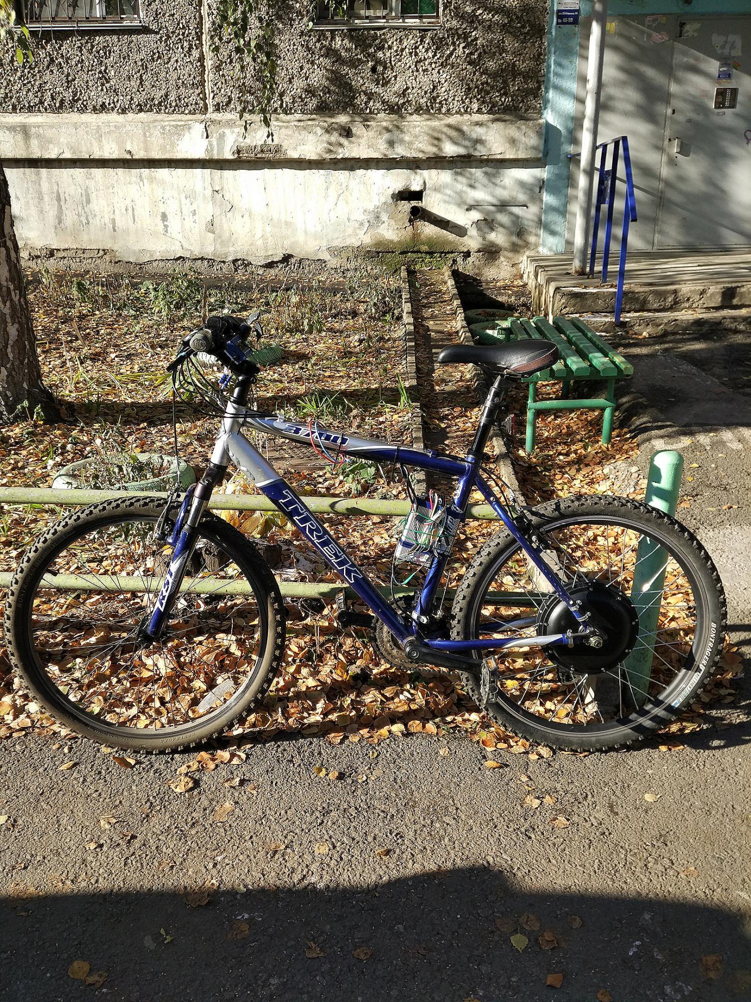

02 окт 2012,
Первая хорошая обработка велосипеда. Заменены все комплектующие на велосипеде, осталась только рама и руль от старого. Подцепил насос, ведь в дороге всякое может случится, аккумулятор еще старый.

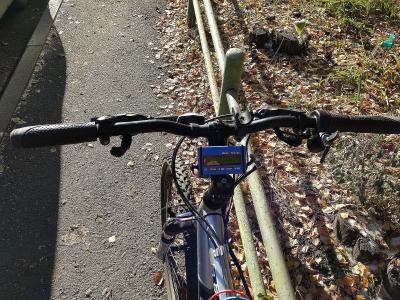

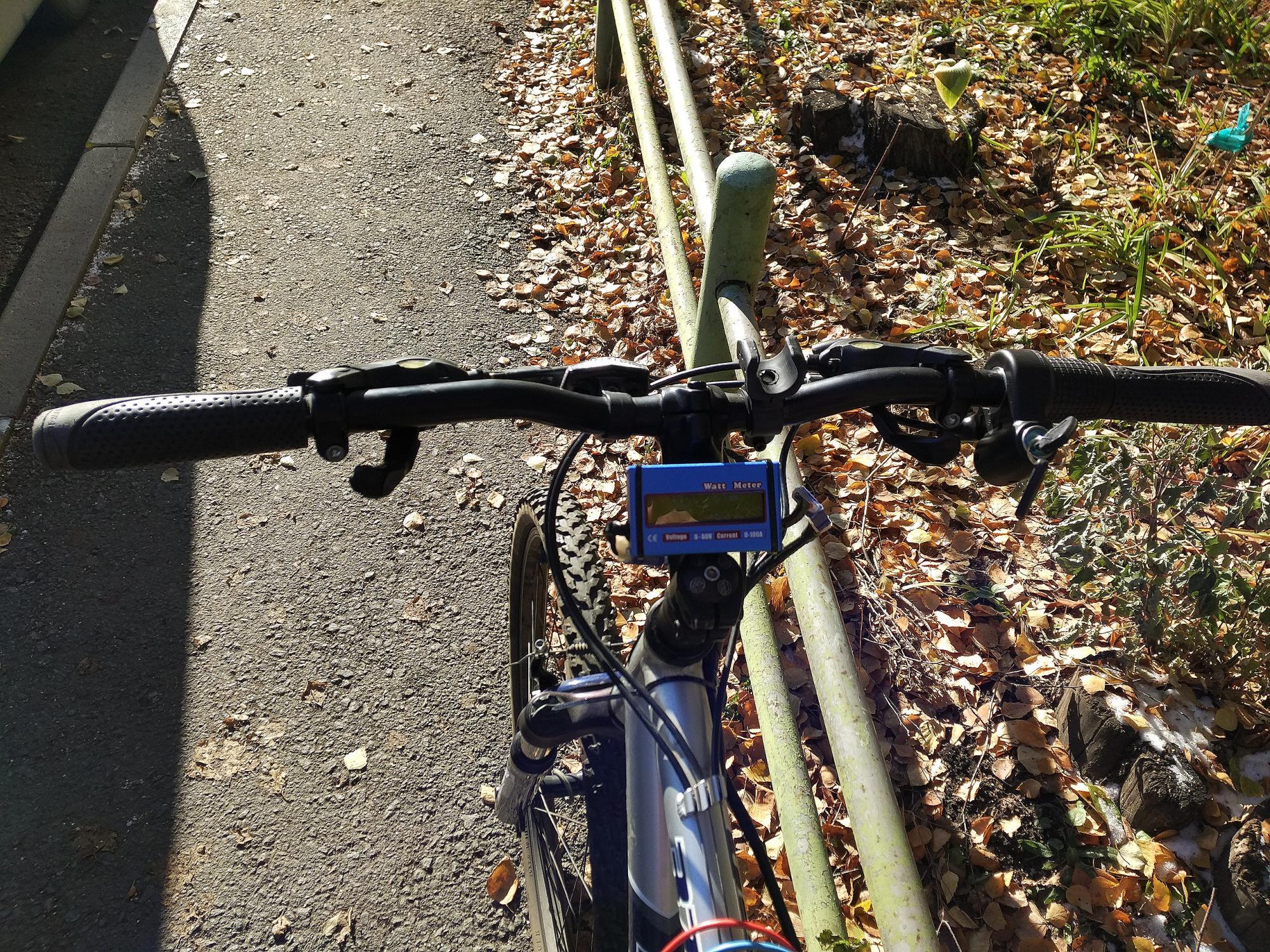

Еще немного модификаций велосипеда. Добавлено 2 бордочка, в одном теперь инструменты, в другом другие полезные мелочи, в треугольнике рамы в бордочке теперь 7А батарея, пока свинец для запитки бортовой электроники, это авторегистратор и машинный сигнал, что бы машины замечали меня на дорогах. Для авторегистратора стоит понижалка с 12В до 5В, выведено ЮСБ коннекторы, есть возможность зарядить телефон, фонарик. Вот фото с авторегистратора, поэтому качество не очень:
SERZHON
вот и сегодняшняя модификация. Полностью переделана проводка на велосипеде, смонтирована не в коробке а в бордачке, сделал поворотники, переделал задний фонарь, заменил на яркие светодиоды старые, монтировал все на старой плате, получилось там колхозно, но оно там закрыто так что не страшно  :-) Выведено все управление на руль, небольшая коробочка с кнопками и тумблерами, а именно: повороты, свет, аварийка, регулируемый ограничитель скорости, круиз контроль. Аккум для бортового питания вынесен назад, будет зашит чехлом. Ну и фото:
