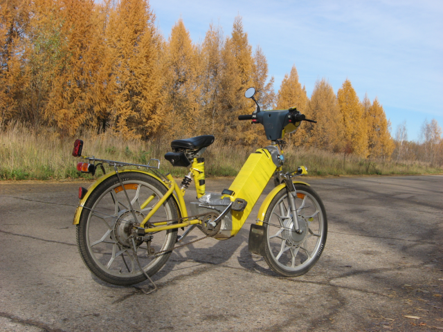

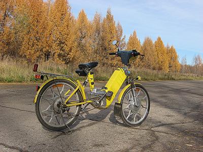

Хочу заказать мощный электровелосипед или переделать свой.

Цитата: programmer001 от 20 Нояб. 2016 в 18:52
Нынешний мой эвел с 750W мид-драйв Бафангом BBS-02
кажется мне уже слабоват. Проблемно обогнать автобусы и троллейбусы.
Слабый разгон достал.
Есть у меня такой велик. 380W 48V.
Мне нравится рама.  Хорошая ниша для аккумулятора
Поверх моего установленного там лифера 20Ah48V
можно еще такой-же поставить.
Но надо укрепить дропы, сменить вилку переднюю,
поставить мощное мотор-колесо, поставить дисковые тормоза,
поменять контроллер
мой китайский двухподвес (точно такой как у Вас на фотографии) не годится для высоких скоростей. рама открытая, металл говняный. через 2 года езды на скоростях под полтинник (даже не 60 км/ч) - рама лопнула под рулевым стаканом. и у Вашей рамы металл уже подустал чутка. чуть превысь нагрузку - порвётся через какое то время. так что если он ездит 30-40 км/ч, нравится и скорости до полтинника устраивают, то не надо его так уж прям сильно форсировать... а поставив более тяжёлое колесо на него, аккума хватать не будет, а более ёмкий аккум весить будет как ещё один мотор. лучше просто поменяйте там контроллер на инфинеон. там контроллер стоит в закрытом тесном объёме без обдува. в таких условиях контроллер и не может обеспечить должными токами мотор. а сам мотор там стоит очень похожий на "старый серый".  это великолепный мотор, способный намного на большее нежели чем сейчас, ведь он у Вас вынужден сейчас питаться дистрофическими токами. этот мотор легко способен на разгоне обгонять кристаллайт киловаттник, и при этом греться сильно ниже большинства киловаттников, в него 2 кВт можно вливать.
но это не важно вообще относительно основной причины Вашего недовольства... Вы в напряжение упёрлись попросту на хулонге. туда если поставить 60 вольт аккум и 6 фет инфинеон - это будет очень быстрый и динамичный аппарат, но развалится через годик-два. про мидлдрайв на бафанге не подскажу толкового, ибо я на них хоть и пробовал ездить, но не понравились мне они вообще тем что не на планетарке велики были и переключаться надоедает практически сразу, и потом на одной передаче пилишь без переключений...

programmer001
мой китайский двухподвес (точно такой как у Вас на фотографии) не годится для высоких скоростей. рама открытая, металл говняный. через 2 года езды на скоростях под полтинник (даже не 60 км/ч) - рама лопнула под рулевым стаканом. ...
Ясно, спасибо. Тогда идея что-то модернизировать вообще отпадает.
То есть:
- новый вел с супер рамой  не по карману
- модернизировать старый жёлтый Hulong смысла нет
- модернизировать велик с мид-драйв бафом с 750 до 1000W рано,
пока мотор 750 дышит нормально. Да и накладно это ради
небольшого увеличения мощности.
