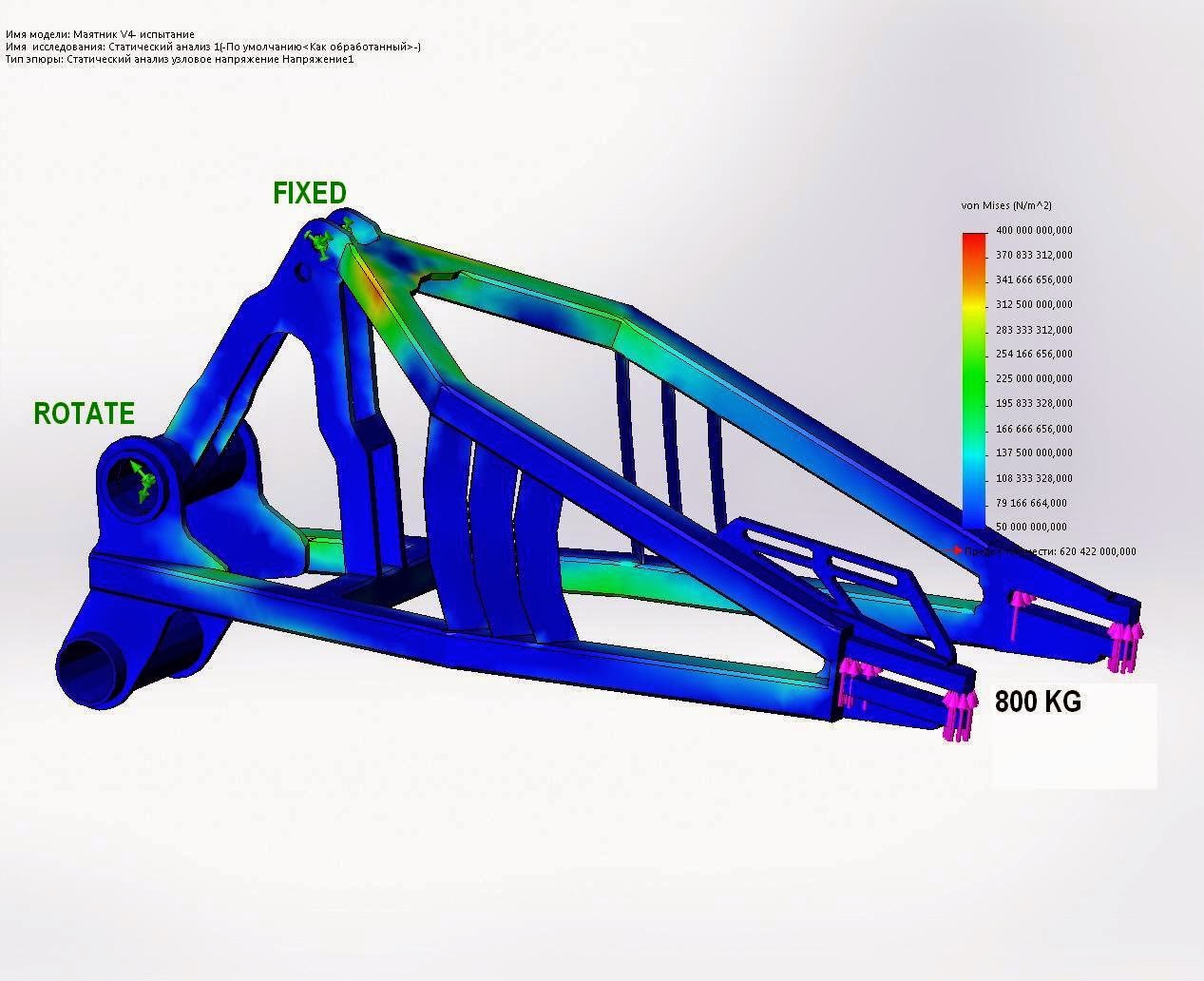

Представляем нашу новую разработку – крепкую пространственную раму из авиационной стали 30ХГСА, для мощных конфигураций и больших аккумуляторов.
Нам хотелось создать раму из наиболее прочного и доступного материала – чтобы не перегружать конструкцию и одновременно сделать её надежной и недорогой.

Главный инженер уделил особое внимание конструкции маятника, решив сделать его треугольным.
Данная геометрия позволяет металлу работать на сжатие и растяжение, и увеличивает разрешенную перегрузку с низкой степенью вероятности выхода из строя в самый неподходящий момент, сохраняя при этом разумный общий вес конструкции.
Нижний треугольник дропаута усилен и позволяет справиться с мощным крутящим моментом, толкающим велосипед вперед, при этом приподнимая его.

- расчетная статическая нагрузка 800кг.
Ширина между дропаутами 150мм, для оси 10мм.
Сначала был собран 1-й тестовый образец и обкатан, после чего было много доработок и изменений, и к зиме появился новый образец.
Усиления конструкции рассчитывались исходя из испытаний в программе Solid Works.
Испытания показали высокую потенциальную прочность, до 800кг.
И позволили доработать маятник, максимально избавив от «слабых мест».

se80
[user]andreym[/user], исходя из каких соображений проектировали раму под нагрузку в 800кг ? ведь даже два очень упитанных мужика весят в сумме 250-260кг.
andreym
#9
исходя из динамических нагрузок на скоростях за 50...

se80
А можно по подробнее? Очень интересует этот вопрос. Судя по испытаниям летчиков человеческий организм выдерживает 8-10g у вас-же получается что рама выдержит двух кабанов с перегрузкой 3,2g
andreym
Цитата: se80 от 13 Янв. 2015 в 22:03у вас-же получается что рама выдержит двух кабанов с перегрузкой 3,2g
поправочка, рама рассчитана на одного "кабана" или на 1.5 человек в случае "подбросить неспешно до метро", но никак не на 2 кабанов.
И тогда математика сходится.  ;-)
к тому же не забываем про вес возможных 8квтч...
