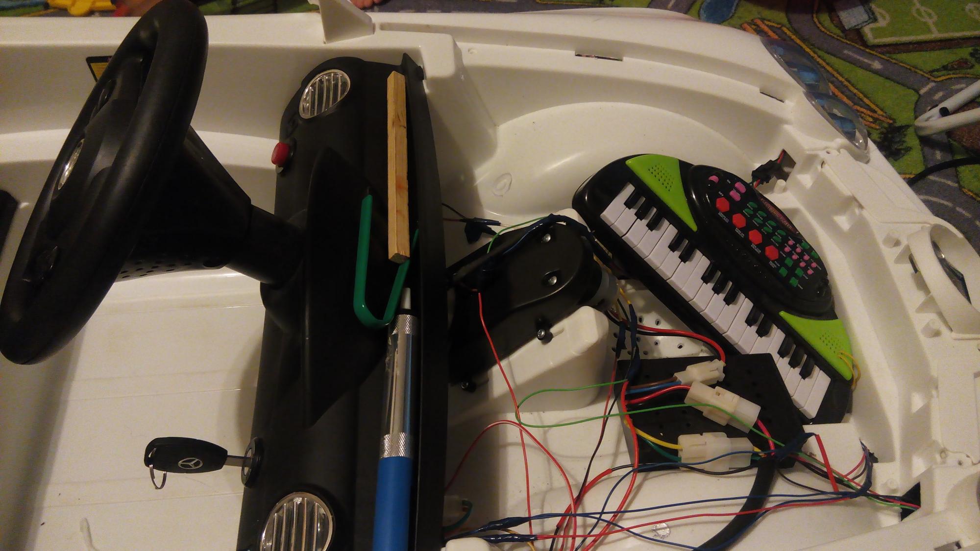

Оставили машинку на 15 мин покататься другим деткам, когда пришел обратил внимание, что ребенок жмет на кнопки на руле, а сигнала нет, вытащил и всунул "ключ" машина тоже молчит, а должна "по рычать" пару раз и поморгать задними стопами, они тоже теперь не работают ,   раньше моргали во время сигнала...
есть предположения, что во время нашего отсутствия чей то "вундеркинд" вцепился в кнопку сигнала и безжалостно давил ее не отпуская.....
Беды не вижу в этом, остальное все работает как и должно, есть звук мультиков и музыки от строенного проигрывателя, но все же хочется исправить....где ковырять??? нашел плату, внутри "панели"  что может выйти из строя при длительном замыкании цепи????

просмотрел все конденсаторы вроде все живое, единственное подозрение вызвало вот эта, может быть в ней проблема???

У меня тоже пропал при экспериментах, за отсутствие сигнала мне всю плешь проели. Вышел из ситуации с помощью маленького китайского синтезатора, включил две кнопки на кнопку сигнала и получился весьма неплохой двух тональный сигнал, лучше прежнего. Музыку на кнопках руля буду делать с помощью портативной акустики на руль подключаются две кнопки переключения трека, питание через расцепитель к аккуму

Сталкивался с такой платой , правда звук запуска был , а вот сигнала не было .
Мог появиться и пропасть . Виноват чип залитый компаундом .
Одноразовое изделие ! :ireful:
