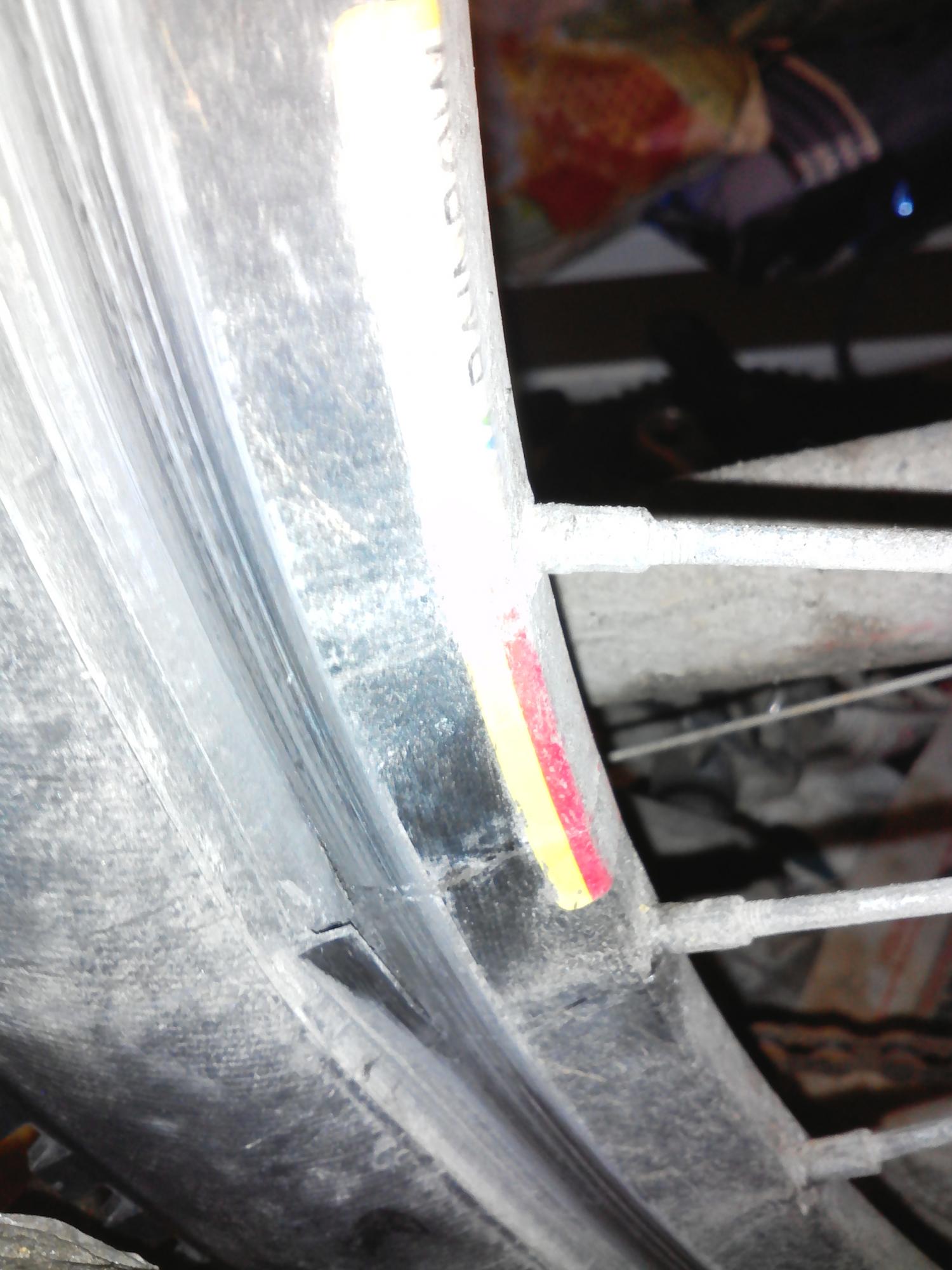

Протер обод вибрейками до дыр! ВПЕРВЫЕ

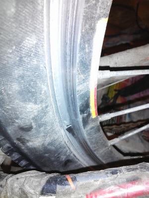

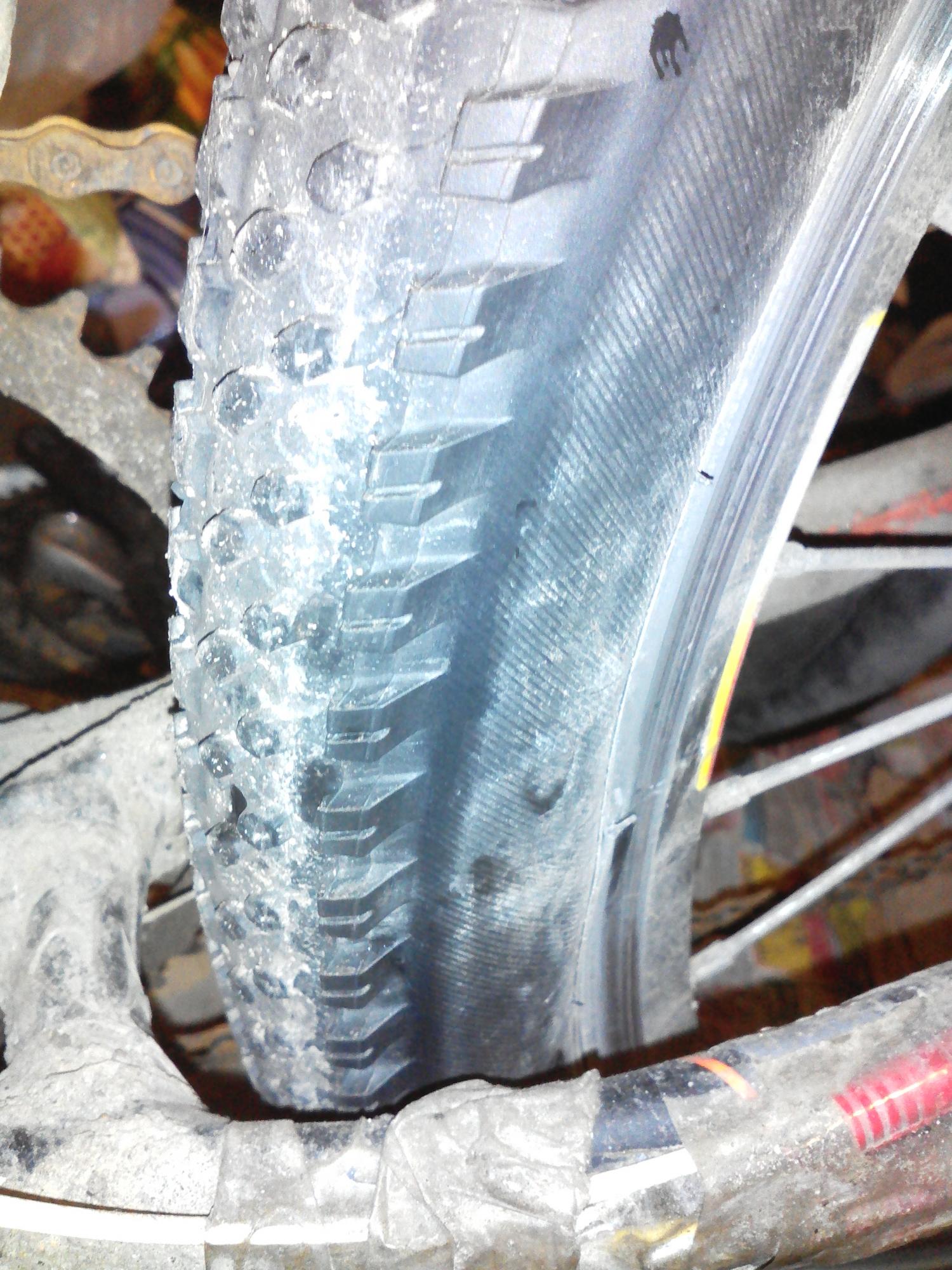

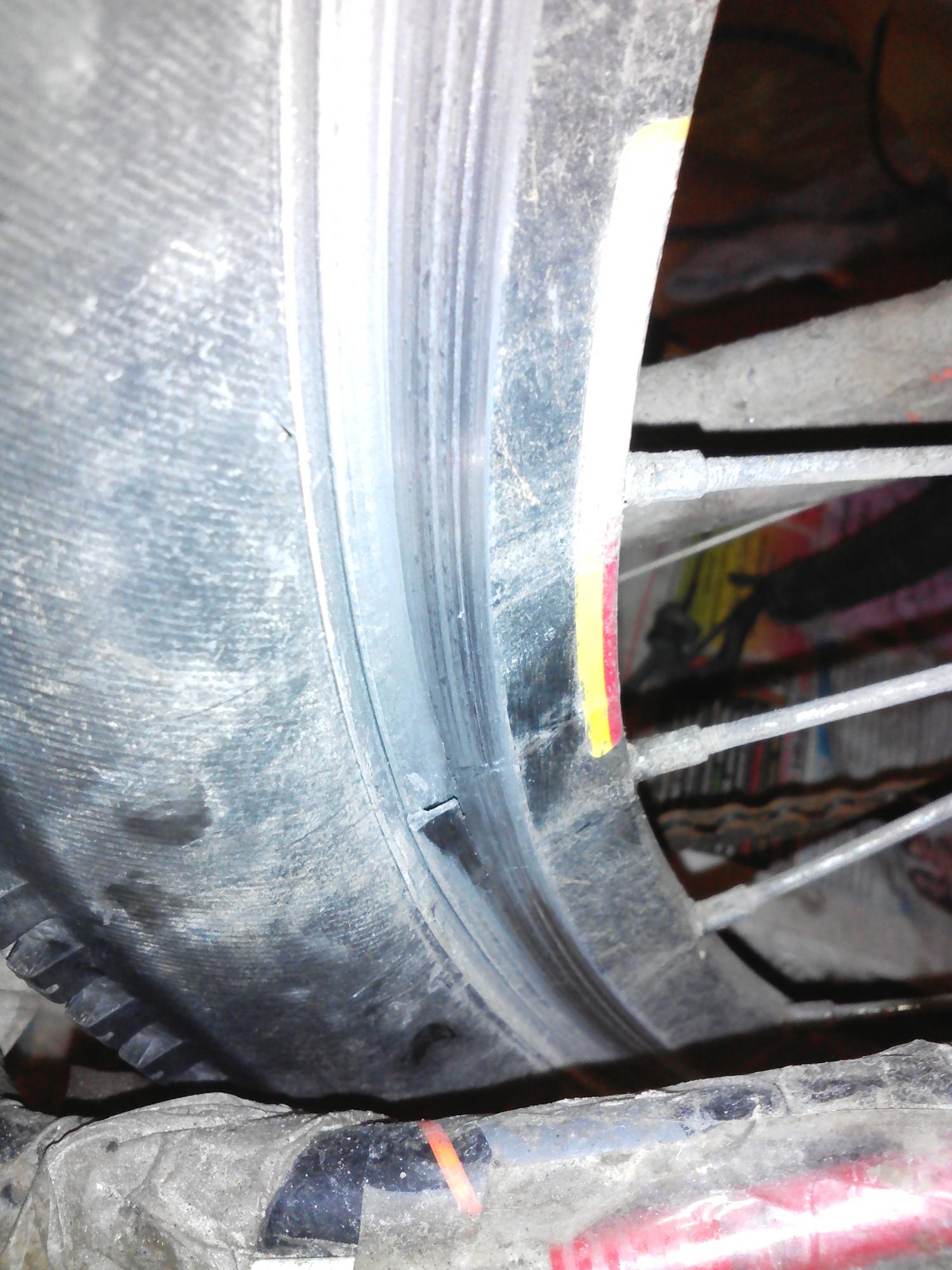

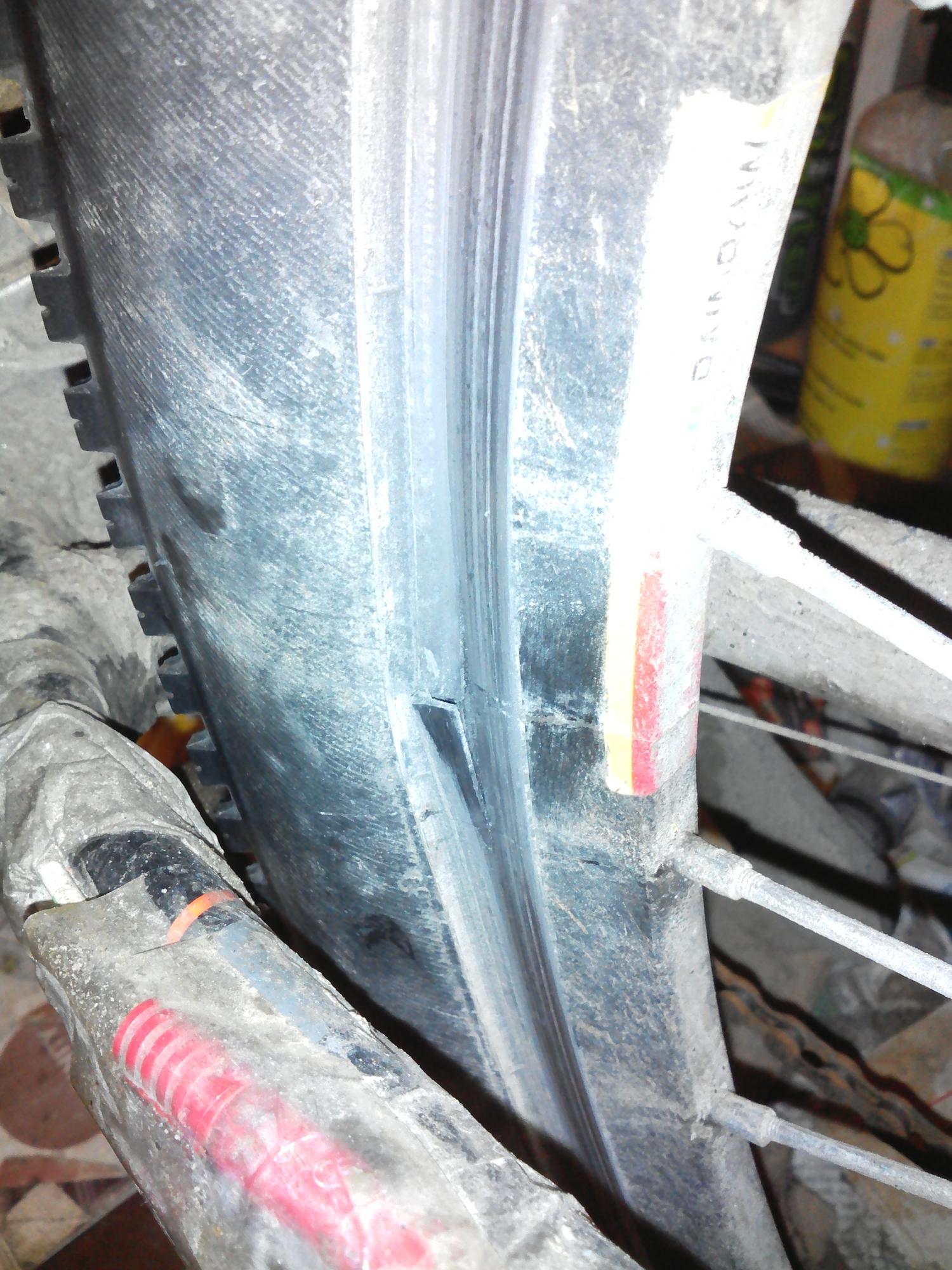

в общем, второй обод до дыр!  :pardon: на этот раз задний, под МК
причем до сих пор мне это не удавалось, и обычно раньше наступал момент когда я ловил какую-нить мощную яму и обод кривился
а этот ровный такой, так жалко выкидывать, и пробежал меньше года
но то что кусок боковины начал отслаиваться - это дурной знак и ездить так дальше полагаю опасно
а то я сегодня думал чего это тормоза так цеплять стали за обод, думал просто не отрегулированы
хотя кода только выехал на работу цепляло слабо, а ближе к завершению поездки стало сильнее, ну а на обратном пути я и вовсе колодки разжал
и только дома разглядел, в чем дело было...
а до этого обод такой же жил больше года, на кристалайте, но думаю что там просто реген помогал, потому дольше обод жил
а может просто на этом ободе я долго ездил со слегка прижатыми колодками и они его проточили  :bw:

И в том и другом ! Утверждаю этот как просто немеренно наездивший с вибрэйками, сначала ещё дохрена лет на "Совдепии" (велы от ХВЗ наше всё), а после не менее дохрена лет (этотк 10ть лет самое малое) на мтб-шнке виброэйками. В связи с чем повидал смену просто уймы колодок как и различные касяки с ними и ободами, в том числе аналогичное ка этой теме было (и не раз, так что опыт что называется есть опыт в то плане коим и могу поделится с достопочтенной публикой, мож кому будет полезно.  :hello:
Вообщем как верно подмечено, под колодки а точнее на трущуюся поверхность может попадать посторонний абразив при езде по всякому гряземесевном непотретву и особенно по песку вперемешку с грязью. Но попадание и прилипание песка иль очень мелких камушков вместе с грязью эт полбеды, пошоркало по ободу какое-то время и потом при высыхании колодок и при нескольких торможениях самоудалилось (хотя лучше смыть водой после выезда на чистое).
Основная проблема коя и может привести к вышеописанным проблемам, это то что песчинка даже если одна, может быть вдавлена в резину колодки и там и остаться, и тем-более хреново если аналогичное если это микрокамушек. А это уже приводит мало того что довольно глубокой царапине на ободе при длительной езде с таким "довеском" в колодках, так ещё и усугубляется тем что, если долго не обращать на это внимание, то возле застрявшего мелкого абразива как правило образуется небольшая деформация резины и выщерб в резине колодки, куда набивается мелкая металлическая стружка от повреждающегося обода, ну и попутно ещё песчинки и иной потусторонний аброзив. Что вместе взятое только ускоряет разрушение обода.
А потом катаем-с и думаем, "чёйта колодки по ободу шкребут громче обычного", а там в это время образуется царапина-прорезь, коя резко уменьшает срок службы обода вплоть до выхода из строя в самый неподходящий момент аналогично как описано выше.
Ещё к этому-же может привести чрезмерный износ колодок, когда вроде ещё работает и тянем-с до последнего со сменой, но там уже может из под резины метал основы выступать и точно также царапать-убивать обод.
Ещё и какраз сама резина колодок бывает разная как и форма колодок, где-то есть прорези для самоочищения а где-то нет, какая-то мягче а какя-то дубовее, последняя кстати судя по наблюдениям имеет больше всего шансов поймать в себя посторонний абразив (почему я как катающий не только асфальт но и немало по грунту, старался выбирать не сильно "деревянные" но и не слишком мягкие).
Ну и для полноты ассортимента возможных повреждений от колодок вибрэйков, уже по поводу резины. При неправильной калибровке при который колодки на торможении задевает покрышку, либо при смещении плохо закреплённой колодки, это может привести к повреждению боковины покрышки вплоть до её полной негодности (с весёлым бабахом в пути).
Вообщем мораль сей басни такова, а точнее совет - следите за износом колодок, а так-же при звуках "шорканья" если они не проходят после нескольких км, бегом смотреть колодки и если в них что-то застряло обязательно это удалить ! Ну и про калибровку и хорошую фиксацию колодок не забывать. Тогда обод будет жить долго и счастливо.
