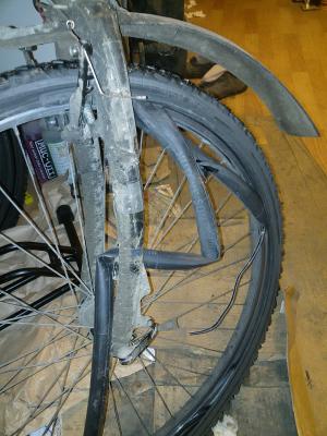

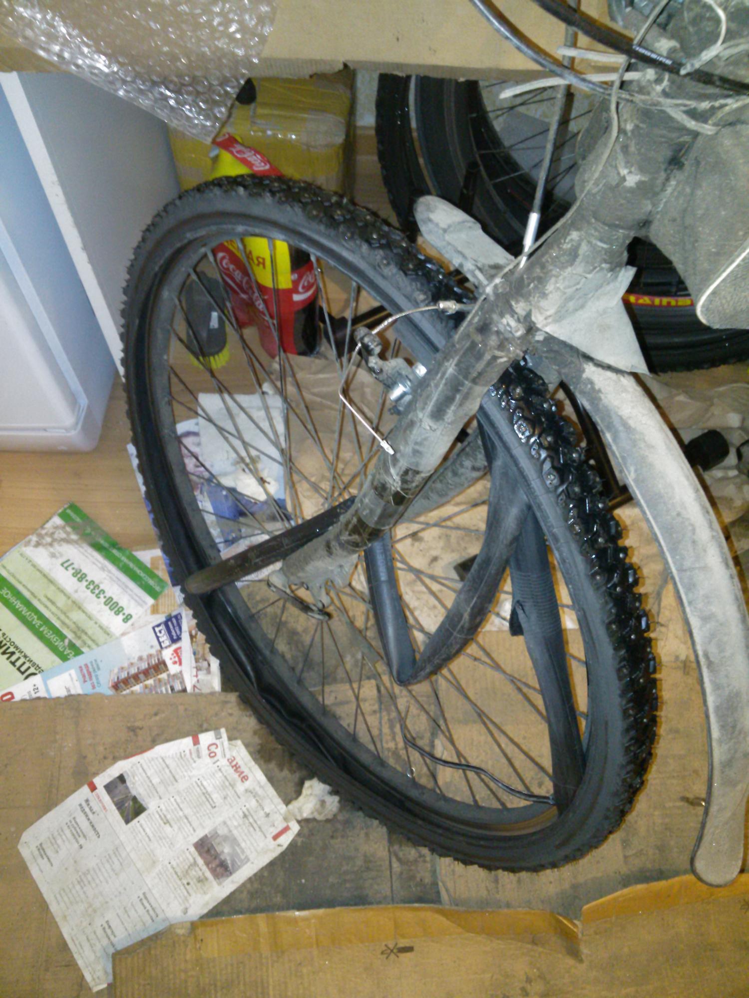

Ну вот, дожил и до этого момента! Впервые в своей практике заточил обод до излома. Вибрейками!

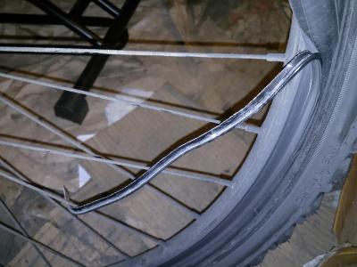

Дело было так. Ехал я по дороге, резко тормознул передним тормозом и тут началось биение обода об колодки. Ну как будто восьмерка. И если смотреть на колесо то оно телепалось как при восьмерке - в стороны. Потом остановился, присмотрелся - обод треснул и кусок обода отошел и бьет по колодкам. Ну что поделать - это СЛУЧИЛОСЬ, подумал я. Предстоит пешая прогулка до дома, а это километров 10 я уже успел отъехать  :facepalm:

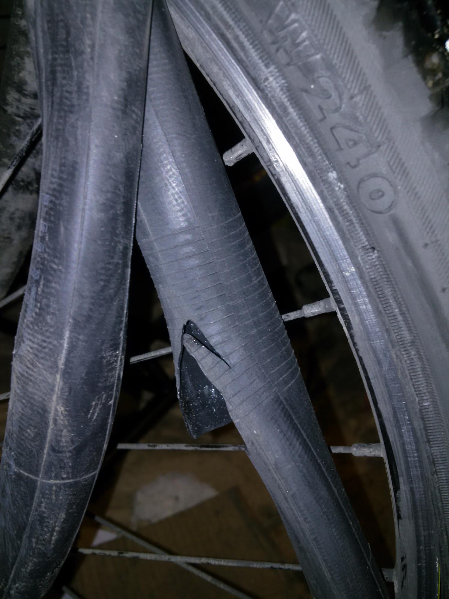

Но все оказалось чуть лучше. Я мало того что поехал дальше, я доехал туда куда и намеревался, это еще 2км вперед. А потом уже почти всю дорогу до дома тоже доехал. Ехал медленно, не выше 30кмч, т.к. не знал как себя поведет обод дальше может он вообще клинанет или колесо развалится и тогда будет падение, а этого мне не хотелось. Ситуация по мере продвижения стала ухудшаться, колесо стало "восьмерить" все сильнее и потом уже колодки очень сильно стало задевать, без мотора я бы замучился педалить при наличии такого затормаживающего эффекта  O_O Затем я немного прошел пешком. Оставалось еще километра 4. Но потом плюнул на это дело, очень уж медленно, и снова поехал. И вот в 1.5км от дома раздался ВЗРЫВ. Это лопнула таки камера (до сих пор с десяток километров она держалась молодцом). Ну и вот уже после этого совсем ехать стало нереально, только катить. Докатил, норм!
Кстати ситуация была в какой-то мере предсказуема, ибо еще до выезда я обнаружил что колесо искривилось чуть чуть, чего раньше не происходило. Похоже, уже на тот момент стенка обода была истончена до такой степени, что пошла вкривь. И я даже рыпнулся колесо сменить, но потом пощупал пальцем стенку обода, и что вроде как раньше я с подобным сточенным ободом ездил и было норм и решил поездить еще. Ну вот теперь знаю что НЕ НАДО впредь игнорировать такой симптомчик как беспричинное локальное искривление обода. А обод супердешевый и с некоторой вероятностью вообще под дисковый тормоз  :pardon:

да, этот кадр сделан уже по приезду, и этот ошметок обода в спицы засунул похоже я уже рукой
это постепенно развивалось, сперва была трещинка потом она разрасталась и отделившийся металл все больше "выпирал" в сторону колодок

это я сделал сразу же как обнаружил трещину, задевать перестало, но потом проблема прогрессировала и металл стал выпирать настолько что цеплял уже РАЗЖАТЫЙ вибрейк
