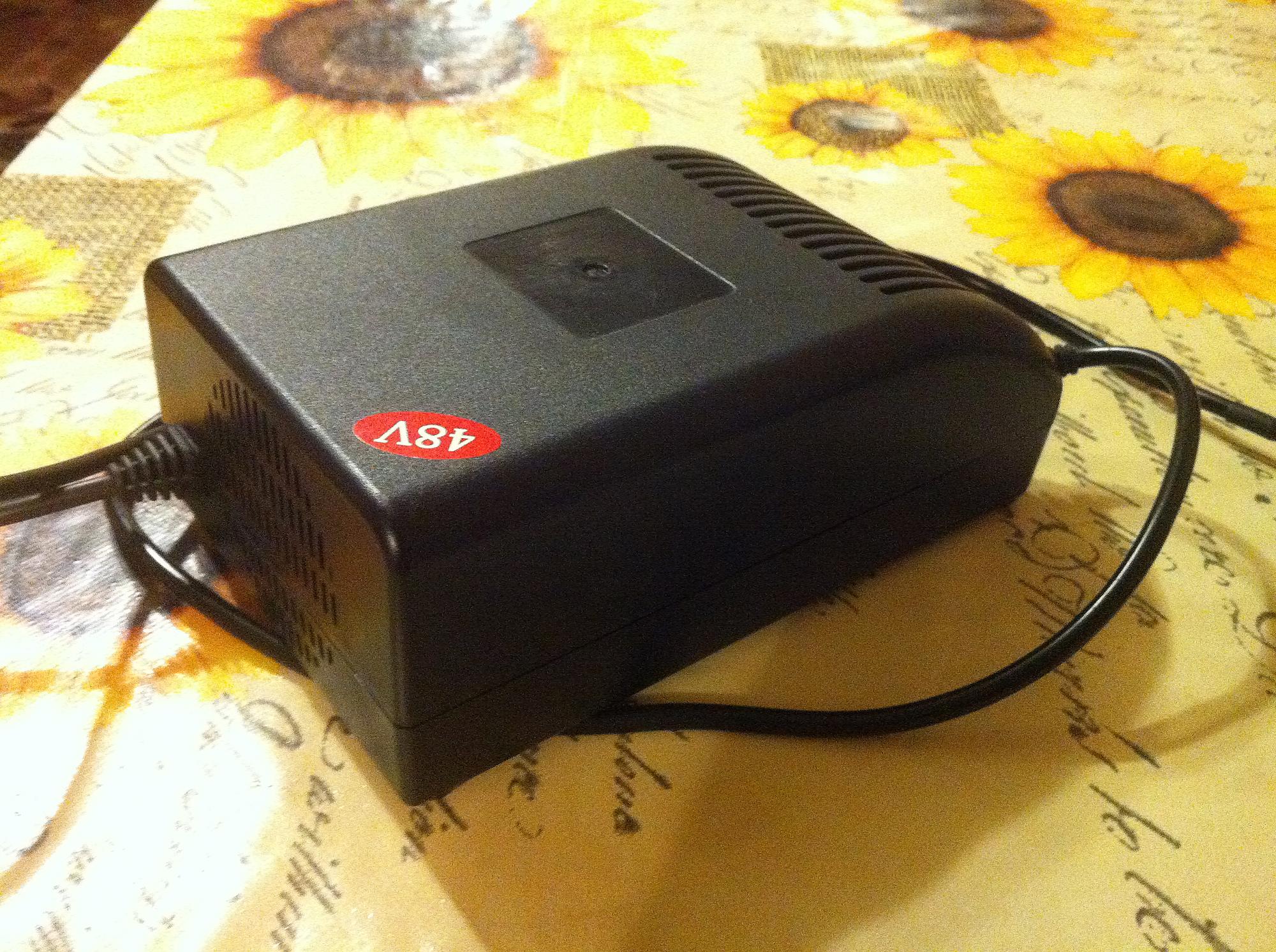

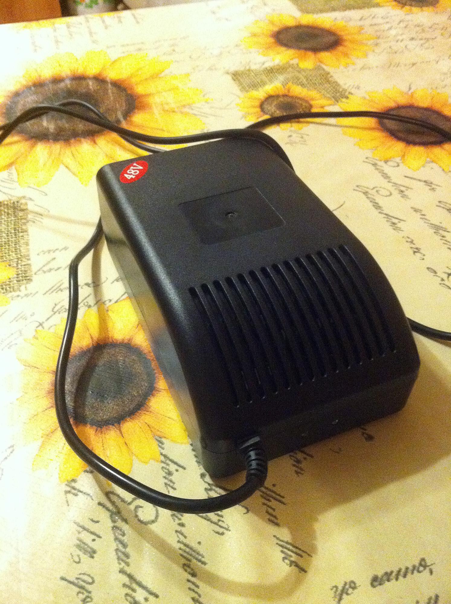

Коллеги, подскажите, корректно ли ведет себя моя зарядка (48В, 5А, для лифера)
Вобщем, во время зарядки горит красный светодиод, ваттметр показывает в течении всей зарядки 4,80-4,90А.
Когда акк заряжен на зарядке загорается зеленый светодиод, ваттметр показывает 0А. Но через несколько секунд зарядка опять включается и поработав около минуты выключается опять (при этом включении ток заряда тоже около 4,8А). И так повторяется несколько раз (больше трех не пробовал, мало ли что).
Полагаю, что зарядка отключается по достижению определенного напряжения, на АКБ после отключения напряжение немного снижается, опускается ниже порога зарядки, и она опять включается.
Получается, что в ней нет режима CC/CV? Или в чем дело?
poraboloid
Так работает балансировка.
По достижении самой слабой ячейкой напряжения отсечки бмс отключает зарядник и подключает к этой ячейке разрядный резистор.
Когда напряжение на ней просядет ниже порогового - вновь включится зарядка.
Так будет пока все ячейки не выровняются по заряду.
На хороших элементах балансировка длится полминуты - минуту.
Если балансировка длится очень долго это показатель большого разбега ячеек.
Tashkent
Ток зарядки привышает номинал на 0.1в...14s на выходе 58.9в....подстроечного резистора нет не повлияет ли это на батарею?
Bafang BBSHD 1KW.  LIFEPO4 20 Ah.  GotWay MSX 84v 1600Wh. Ninebot ES4.
poraboloid
Использовать можно, не особо критично.
Ага. В криво разработанных DC-DC преобразователях может быть такой косяк, как гистерезис между режимами CC и CV. То есть в фазе стабилизации тока поднимается напряжение выше, чем то, которое установлено в режиме CV. А потом, когда переключается в фазу CV, напряжение на выходе зарядки проседает ниже текущего батарейного, и ток, естественно, падает в ноль. Далее батарейка чуть отдыхает, на ней снижается напряжение и снова по кругу пока не зальется до тех пор, что напряжение на батке будет стабильно оставаться выше напряжения CV зарядки. Воткните вольтметр при очередном заряде, если максимальное замеченное напряжение не превышает допустимого для лифера (а это 3.9*16=62.4В), то можно пользоваться спокойно.
