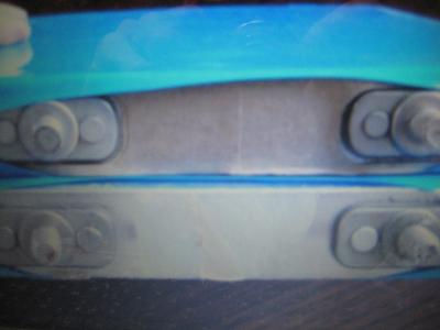

dimche
[user]Эриксон[/user], Такие элементы китайцы продают с разборок. Они сами не знают их качество. Я покупал похожие. Внутри у них призматики, которые стоят параллельно.
Берите такие элементы, но учитывайте что они уже на 80% свое отработали и для электротранспорта например не годятся, а в случае автономной энергетики, где щадящие условия - подойдут. Берите с запасом, т.к. есть вероятность что сдохнут.
Кстати посмотрел таобао, там ячейки с разборок 50ah есть за 1500р. + доставка 500р. Итого то же самое г-но но дешевле :) ведь надо учитывать что из такой ячейки высасывать все 50ah не есть хорошо,процентов 20 лучше оставлять.
Я по итогу после экспериментов с китайцами взял наши Российские ячейки Лиотеховские. Система у меня 48в, 300Ач.  Работает вообще без BMS, стоят только балансиры от перезаряда. Но такое подойдет только если ячейки нулевые и одинаковые по параметрам.
