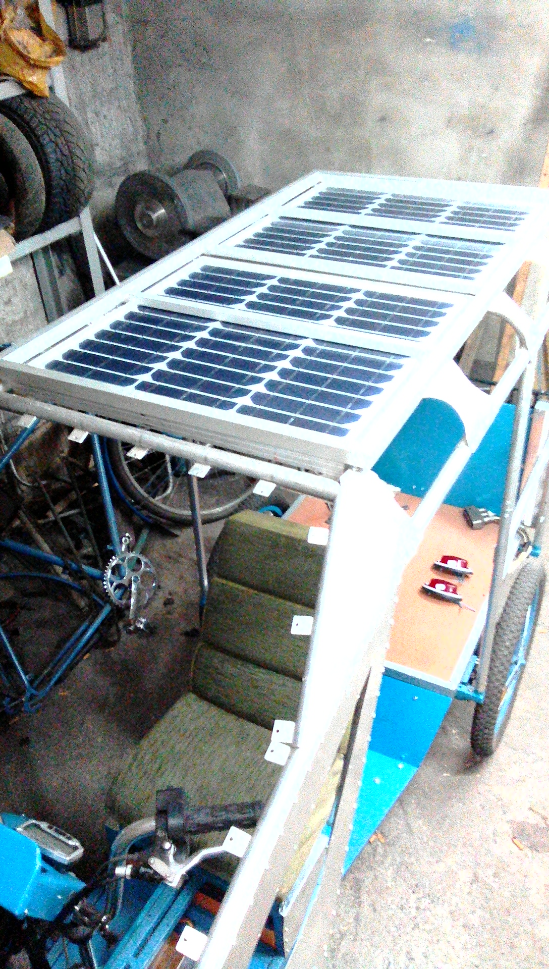

 Здравствуйте! Сегодня пристроил перемычки на рамку для солнечной панели . Вес всей панели получился 3,3 кг.  Отвлекли от дела , пришлось помотаться по городку ( население под 30 тысяч , небольшой , но машин валом , шахтёры всё ж )  Ну и примерился к солнечным панелькам ( пока нет возможности купить вторую сотку ) ,две по 30 вт , стеклянные , каждая весит 3,7 кг , точно центнер перавалю :facepalm:.
duka_
Здравствуйте! Всё таки я не стал перегружать веломобиль стеклянными солнечными панелями :bn:. Изготовил переходники и установил одну 100 вт панель . Для эксперемента и набивания шишек пока думаю её хватит ;-D :pardon:

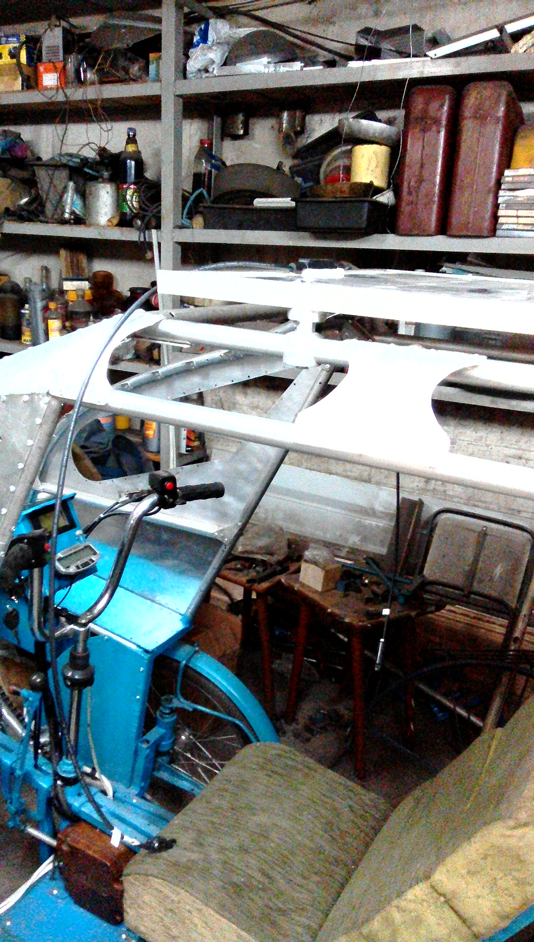

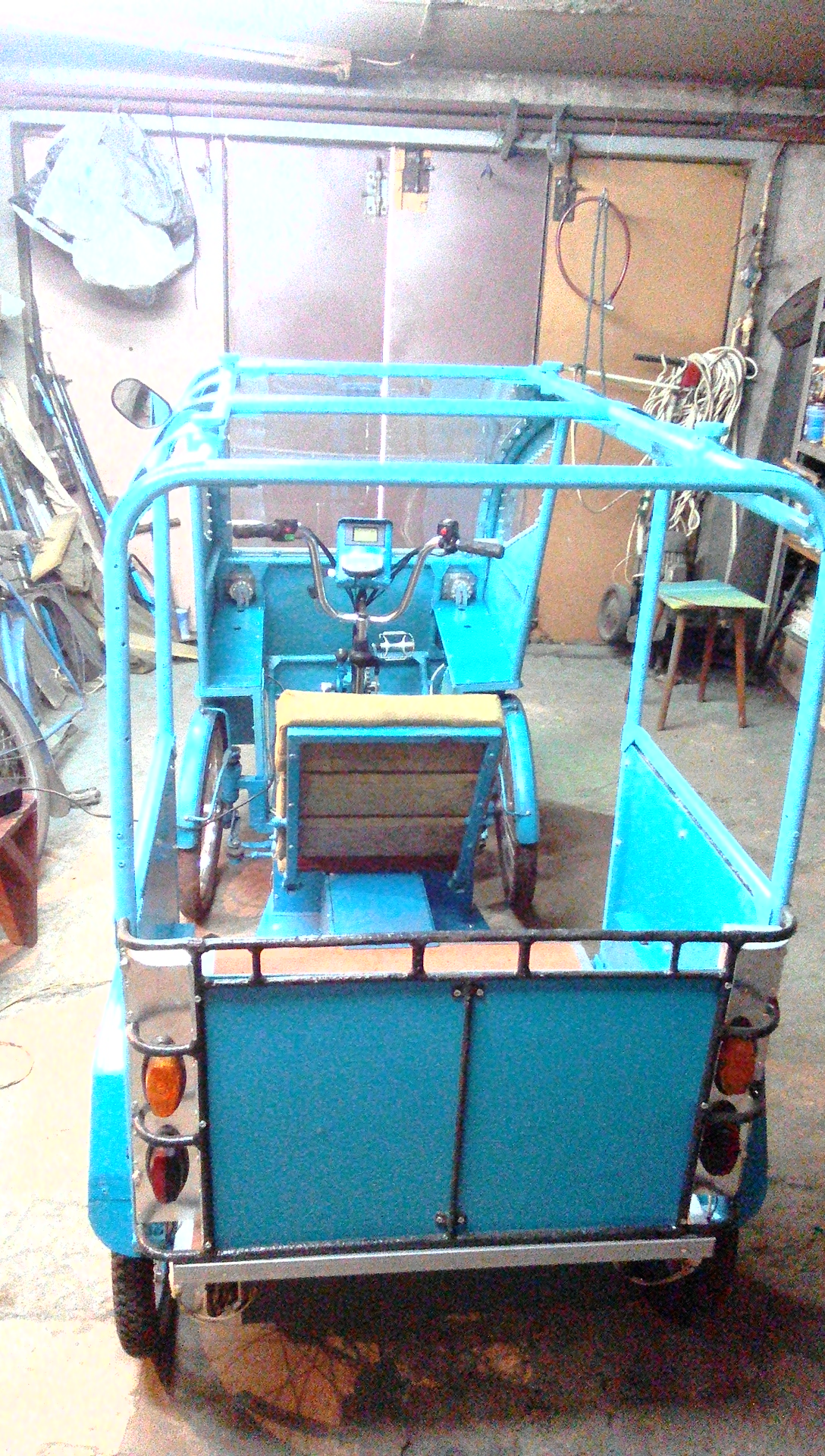

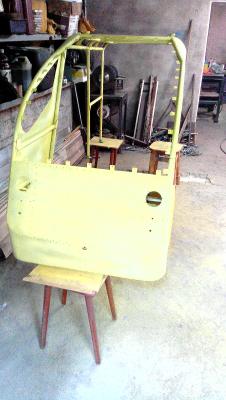

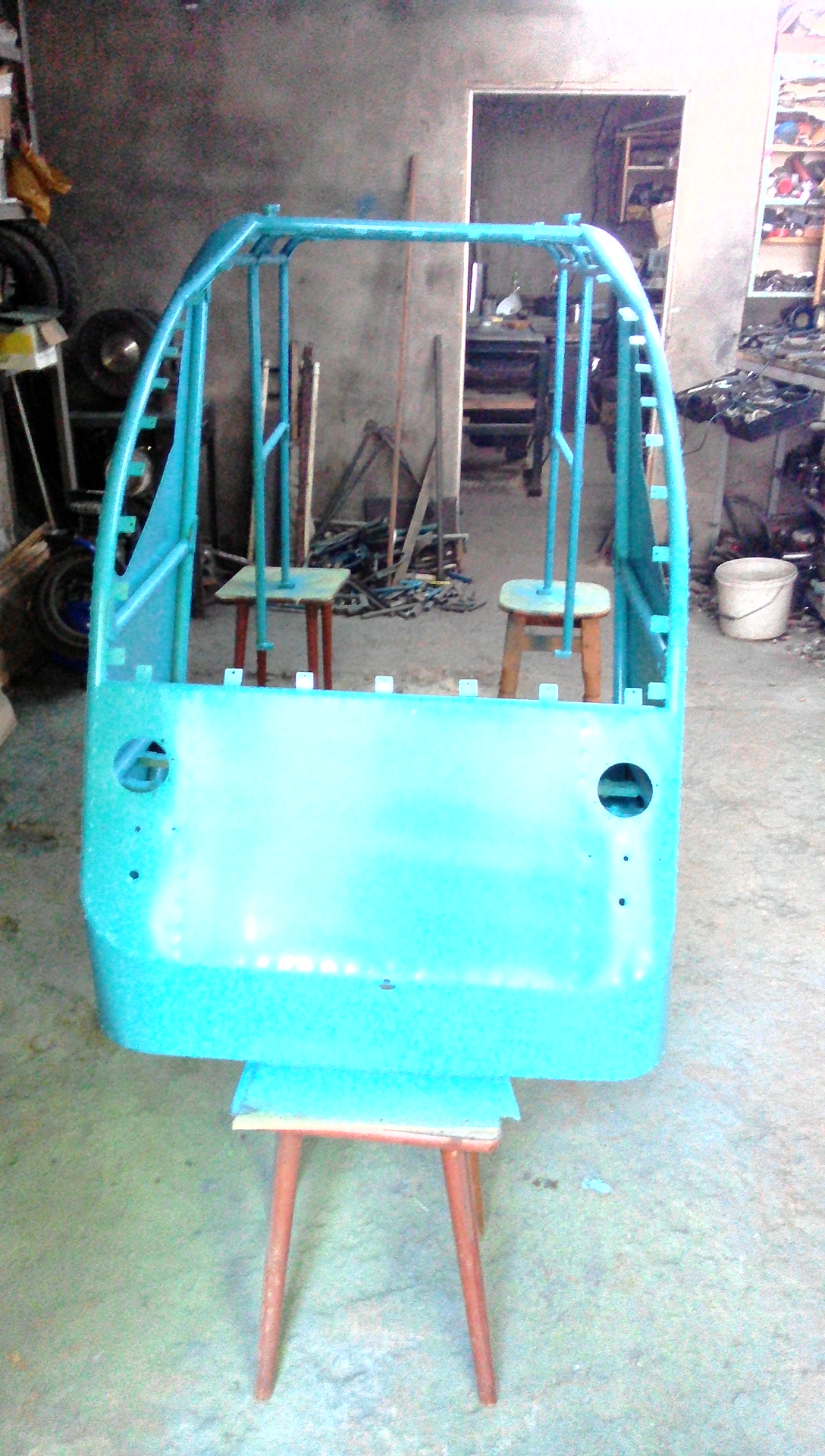

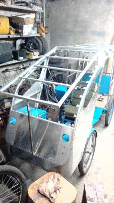

Здравствуйте ! На днях покрасил каркас . Красильщик из меня ещё тот :ah:. Сначала вскрыл грунтом по алюминию , ушёл один литр :facepalm: . Затем краской , тоже один литр , было бы два и их бы уложил :facepalm: :fool: .
Два дня производил сборку
Осталось разобраться с крышей , будет мягкий тент , пока не знаю полный или нет. Пока сох каркас ,сделал тестовые выезды , на участке 1,25 км с лёгким подъёмом , Два выезда , езда в горку и с горки, на максимальной скорости на круизе ( максималка точно неизвестна , оба раза зависал велокомп ),примерно 35 км час. (как и планировал, тяговый вариант ) Расход составил 61 ватт ч на первом заезде и 60 ватт ч ,во втором, итого примерно 24 ватт км .Завтра буду тестировать уже с частичным обтекателем  ,посмотрю разницу.

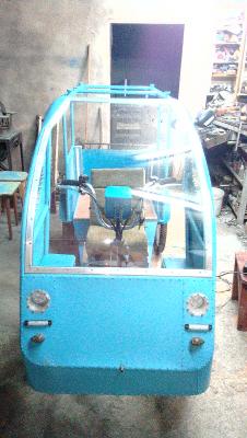

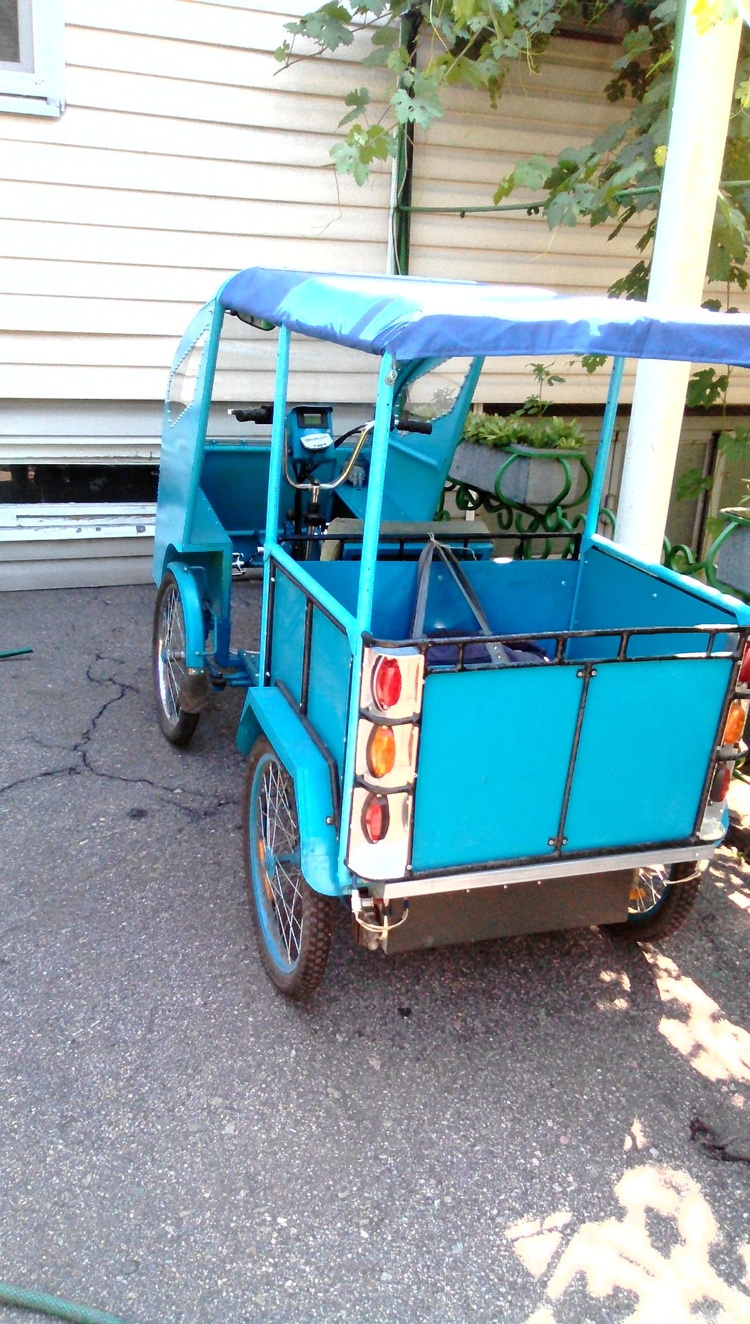

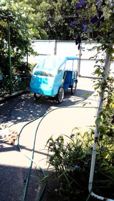

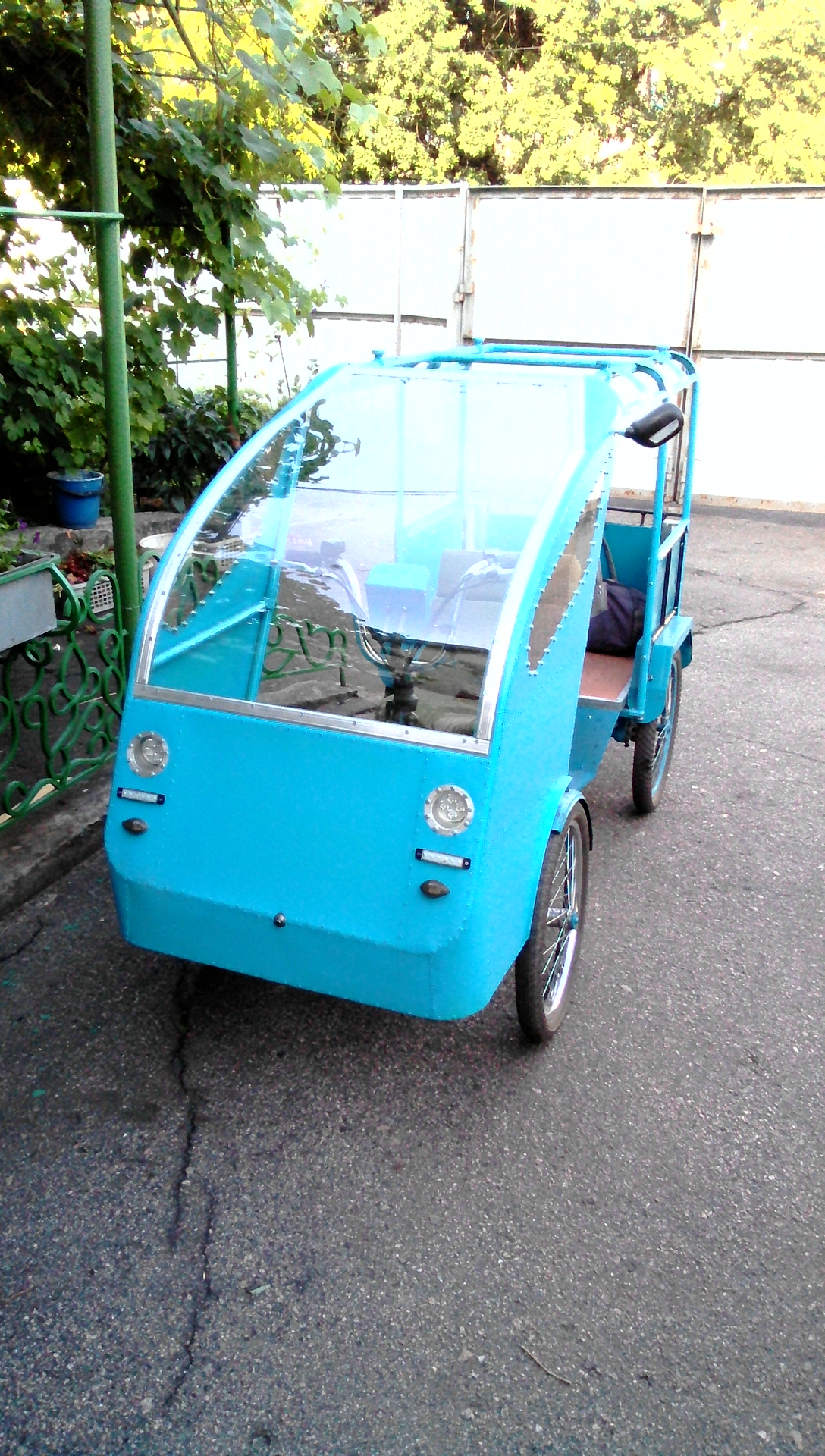

Здравствуйте ! Сегодня проводил тест , лобовое стекло добавило парусности :bn:. Результат заезда -езда в лёгкую горку ,расход 41 ватт час , с горки 30 ватт час , итого 71 ватт час . Или 28,4 ватт час на км.  так ,что и на этой скорости сопротивление воздуха имеется :bw: :bw:. Пару снимков после покатушек.
Появились недоработки , мягкая передняя подвеска , сегодня устранил и добавил 10 мм хода. Нужны брызговики на передние колёса , всё летит на заднюю часть . Зеркало менять , плохо настраивается. Ну и шить тент. :run: :run: B-)

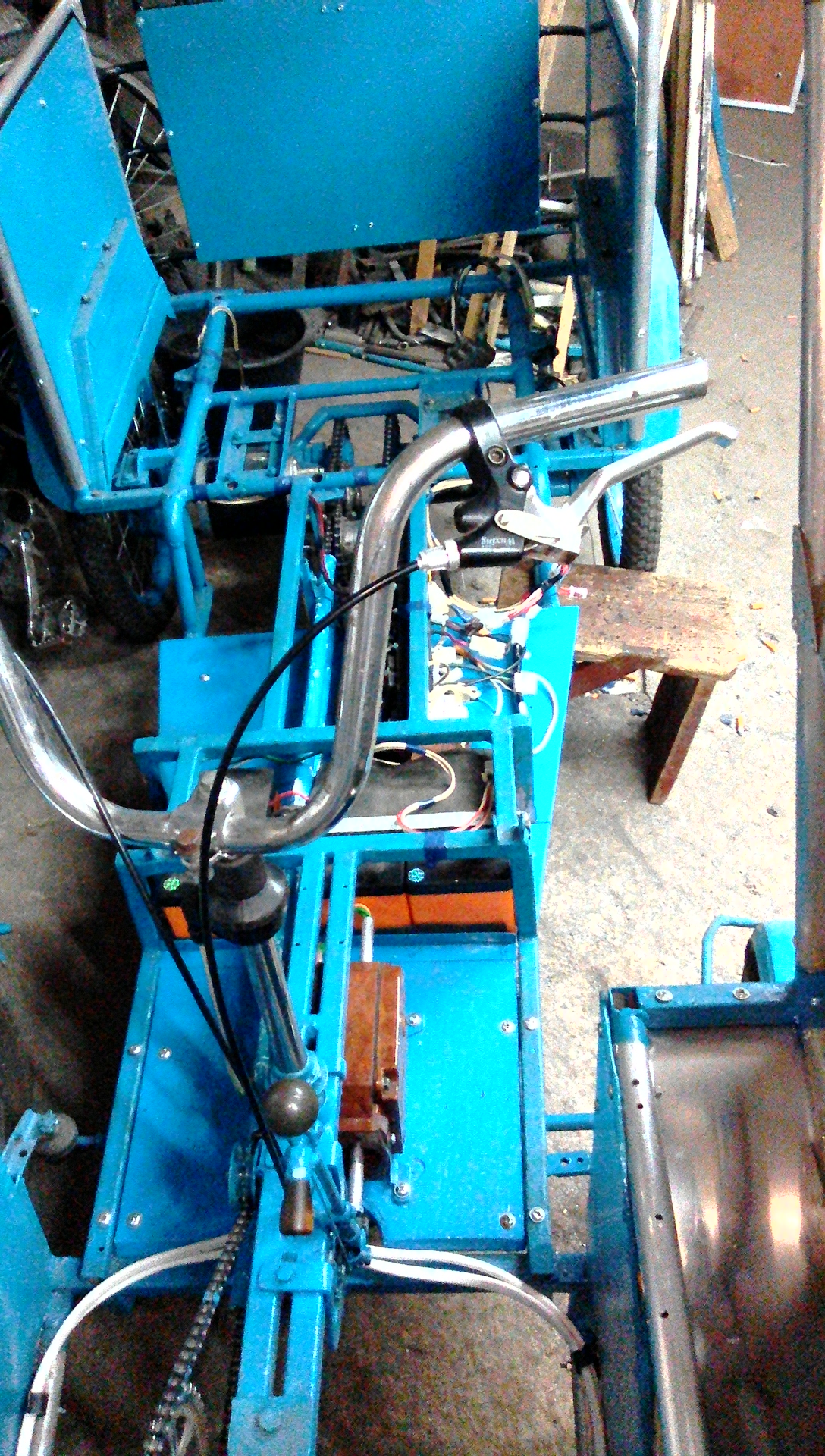

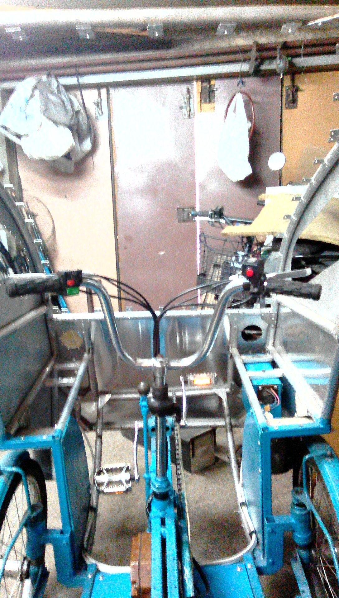

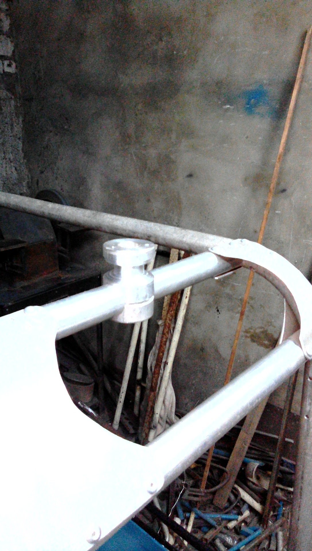

А сильно влияет на сопротивление воздуха лобовое стекло? В принципе на 35 км/ч сопротивление воздуха уже нормальное, сам ездил на веломобиле мксимум 35 км/ч, долго не продержишься.  Как ведут себя велосипедные колеса, не гнутся? Я так понимаю у Вас 20 велоколеса, оси самодельные?
duka_
#43
Как видно из показаний ватт метра , прибавка составила 10 ватт  час . Но надо учесть и сопротивление заднего борта , ведь он тоже открыт и поток воздуха заходит вовнутрь , что показало , кучей мелких камешков и пыли  сзади . Только полный тент уберёт часть турбулентных потоков , что положительно скажется на расходе напруги . Колёса 20 " , не гнутся и даже ещё не менял ни одной спицы. Оси да , точил сам и передние и задние . На передних в стандартных втулках торпедо , установлены ," миллионики" ,номеров уже не помню , внутренний диаметр 25 мм и крайний 20 мм ,радиально упорный , чтобы люфт убирать. Оси пустотелые внутри , для облегчения . Хотя задние теперь цельные , до облегчался , что просто педальками в этом году их порвал, по сварке , делал составные , два года полёт был нормальный , на третий ёк.  Варить не желательно . У меня передние не приварены к шкворню ,а зажимаются и с обратной стороны пустотелым болтом ,контрятся вместе с рычагом параллелограмма. Причём их обжимает разрезная втулка у которой внутренняя  расточка сделана под углом к наружной поверхности . Проварачивая втулку , регулируется развал или компенсация поперечного наклона шкворя . Ох и заумно написал :ah: .

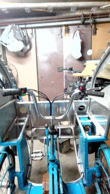

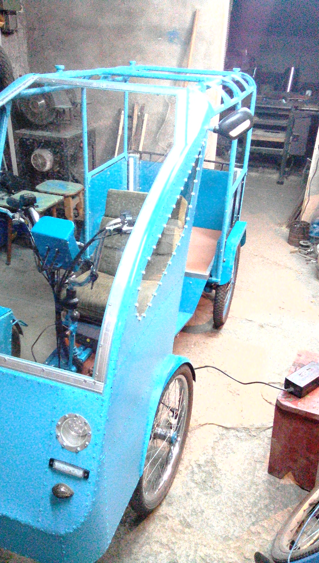

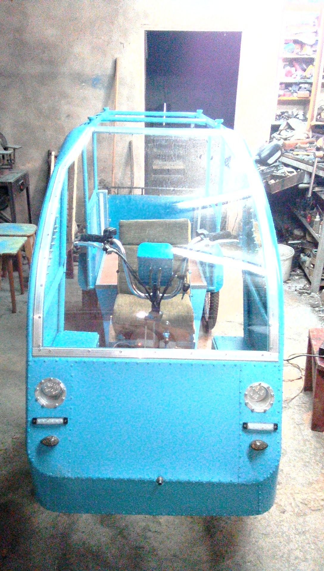

Всем здравствуйте ! Сегодня состоялся очередной тест . Заезд был по тому же маршруту :bored:. В лёгкую горку 1,25 км ,расход 37 ватт час , назад 1,25 км , 26 ватт час :pardon:. Была натянута крыша , что и дало уменьшение расхода , по сравнению с прошлым тестом. :wow: Переднюю подвеску усилил , возникла другая проблема , после проезда кочки , подвеска ударяет по ограничителю ,вниз :bn: . Сегодня поставил резиновый демпфер, проверю ,ушла ли проблема. :ah:  Была изготовлена перегородка , теперь можно возить грузы. В частности надувную лодку с кучей разных прибамбасов и ездить на рыбалку :dance:. Это пока основная задача на ближайшее время. B-) B-) ;-D                          Несколько фото после теста.
