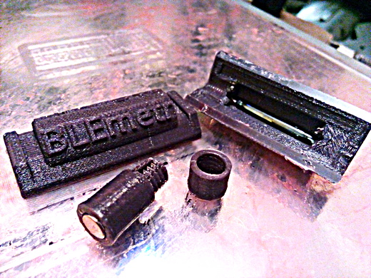

[user]ELOV[/user], если вам мало частоты с геркона (холла) который дает магнит на спицах, то нацепите на спицы побольше магнитов, для еденичного варианта не сильно расточительно.
Кстати про геркон, для надежной сработки магнит должен проходить не в середине стеляхи, а ближе к одному из выводов, так как геркон реагирует на поле направленное вдоль его корпуса (а не поперёк). Геркон вполне нормально работает если поставить после него RC цепочку (непосредственно садить на геркон конденсатор не следует, это изнашивает его контакты)
Я для крепления магнита и геркона печатал корпуса на 3D принтере вот такие:
