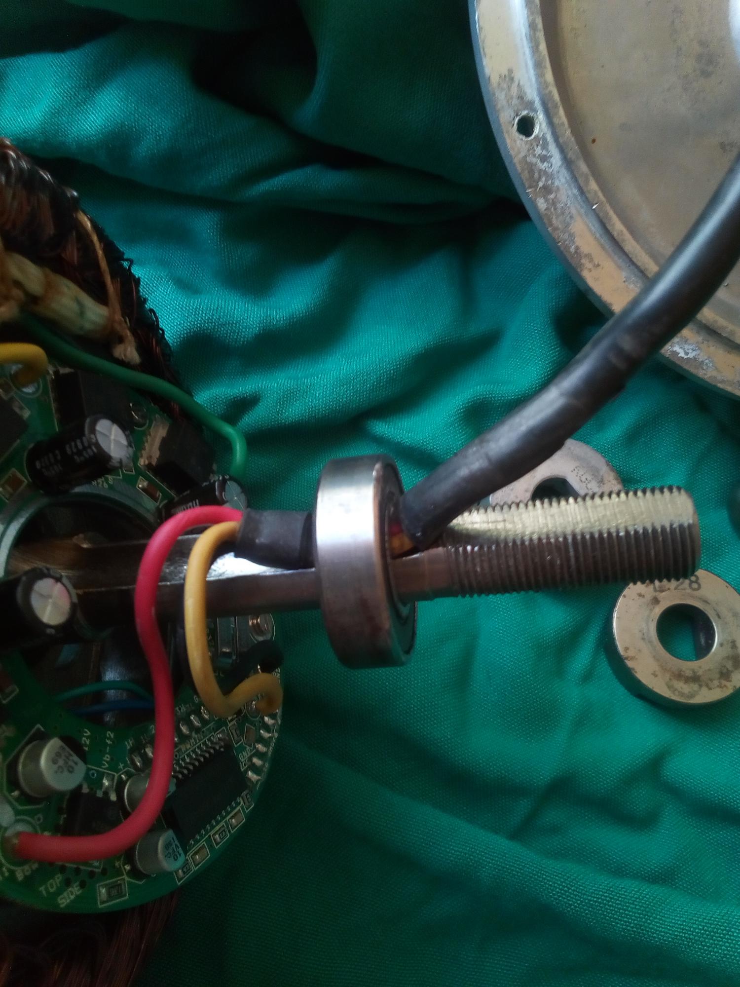

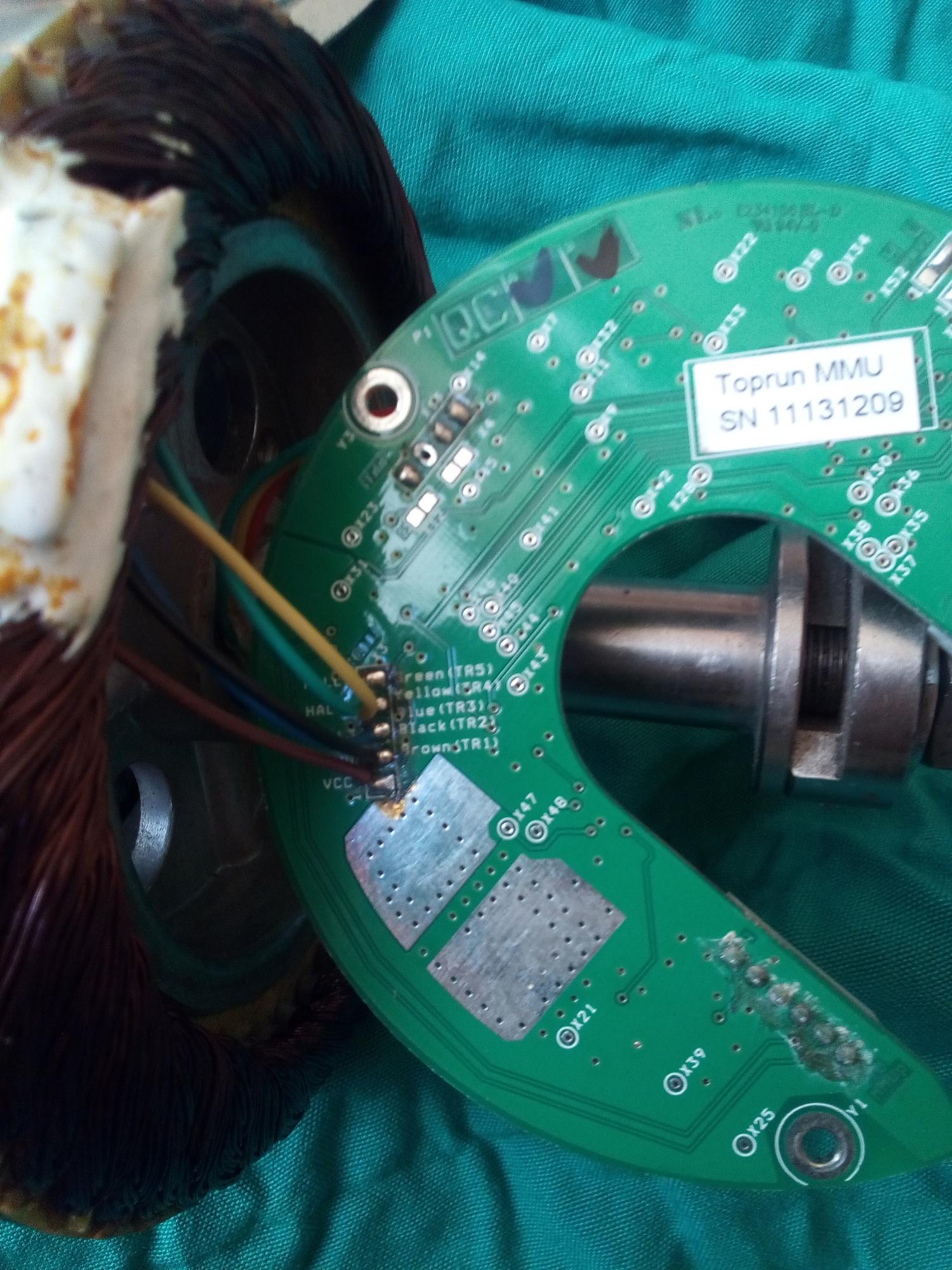

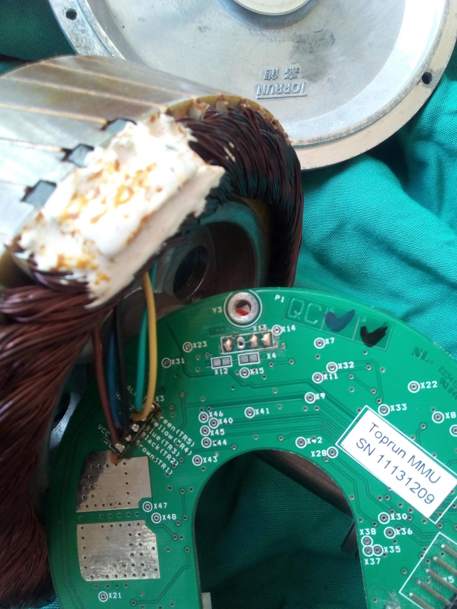

Я когда свой бортовой комп изобретал, то закладывался вообще на то что показатели скорости будут не только с геркона как у велокомпов, но и с фазного датчика холла самого моторколеса, а там частота может быть выше 600 герц, поэтому добивался работы вплоть до 1 килогерца. Шумы в виде дребезга есть и на внешнем герконе (вместо него лучше униполярный холл ставить), и на фазных холлах двигателя (по этой причине для измерения скорости производители моторколес ставят отдельные магниты на крышку и отдельный холл чисто для измерения скорости). В борьбе с шумами фазных холлов помогает RC фильтр, но не для больших скоростей, к примеру в моем моноколесе если фильтр пытаться ослабить чтобы он ловил выше 35км/ч то уже лезут фазные шумы и скорость может в какие то моменты резко зашкалить.

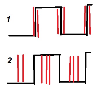

kor
Цитата: TRO от 07 Май 2021 в 07:10Шумы в виде дребезга есть и на фазных холлах двигателя. В борьбе с шумами фазных холлов помогает RC фильтр, но не для больших скоростей, к примеру в моем моноколесе если фильтр пытаться ослабить чтобы он ловил выше 35км/ч то уже лезут фазные шумы
Вы не смотрели, где локализуются эти шумы фазных холлов? вблизи момента переключения (1) или там где состояние холла должно оставаться неизменным (2) ?

TRO
Цитата: kor от 07 Май 2021 в 09:16Вы не смотрели, где локализуются эти шумы фазных холлов? вблизи момента переключения (1) или там где состояние холла должно оставаться неизменным (2) ?
В близи момента переключения, там гистерезис холла меньше шумов наводимых от токов обмоток (поле от обмоток перебивает поле постоянных магнитов). Особенно сильно лезет на малых оборотах и больших токах, в эти моменты малая скважность ШИМ и как результат большие и мощные пульсации тока.
