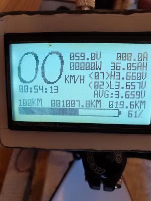

совет от профессионалов: порекомендуйте цифровой одометр для электромотоцикла с функцией отображения информации - сколько км осталось проехать на зарядке аккумулятора.

Magnitarus
Цитата: asg_s от 10 Фев. 2021 в 10:17цифровой одометр для электромотоцикла с функцией отображения информации - сколько км осталось проехать на зарядке аккумулятора
экран от smart Ant BMS, но нужна и сама эта бмс-ка к вашей батарейке
вот тут я делал обзор, про этот экран, с 28:13 https://www.youtube.com/watch?v=akytGie5xj0
ютуб канал electrotravelling

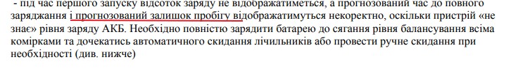

yurgen
#7
Цитата: MedvedUA от 10 Фев. 2021 в 21:34Не путайте никого и себя в том числе,  mr.Dream с одометрами  не связан никак.
Под заказ он делает БМС и СМАРТ БМС .
Вы для начала инструкцию почитайте , на его смарт ,
а потом рассуждайте.
Украинский язык надеюсь понимаете ?
ну или видео посмотрите
https://youtu.be/-KLMQLhKGHQ?t=51
на 51-ой  сек.

yurgen
 У него очень даже неплохой смарт получился,
возможности гораздо больше чем у китайской Ант.
Единственное что мне не нравится , у него не продуман акцент скорости обновления экрана в режиме  мультизадачности.
Возможно допилит программу со временем.
Сам думаю продать ЦА и купить  его смарт.

asg_s
приветствую Magnitarus, из твоего опыта функция "remain capacity indicate mileage" с какой погрешностью отображает информацию? эта информация отображается как average?
