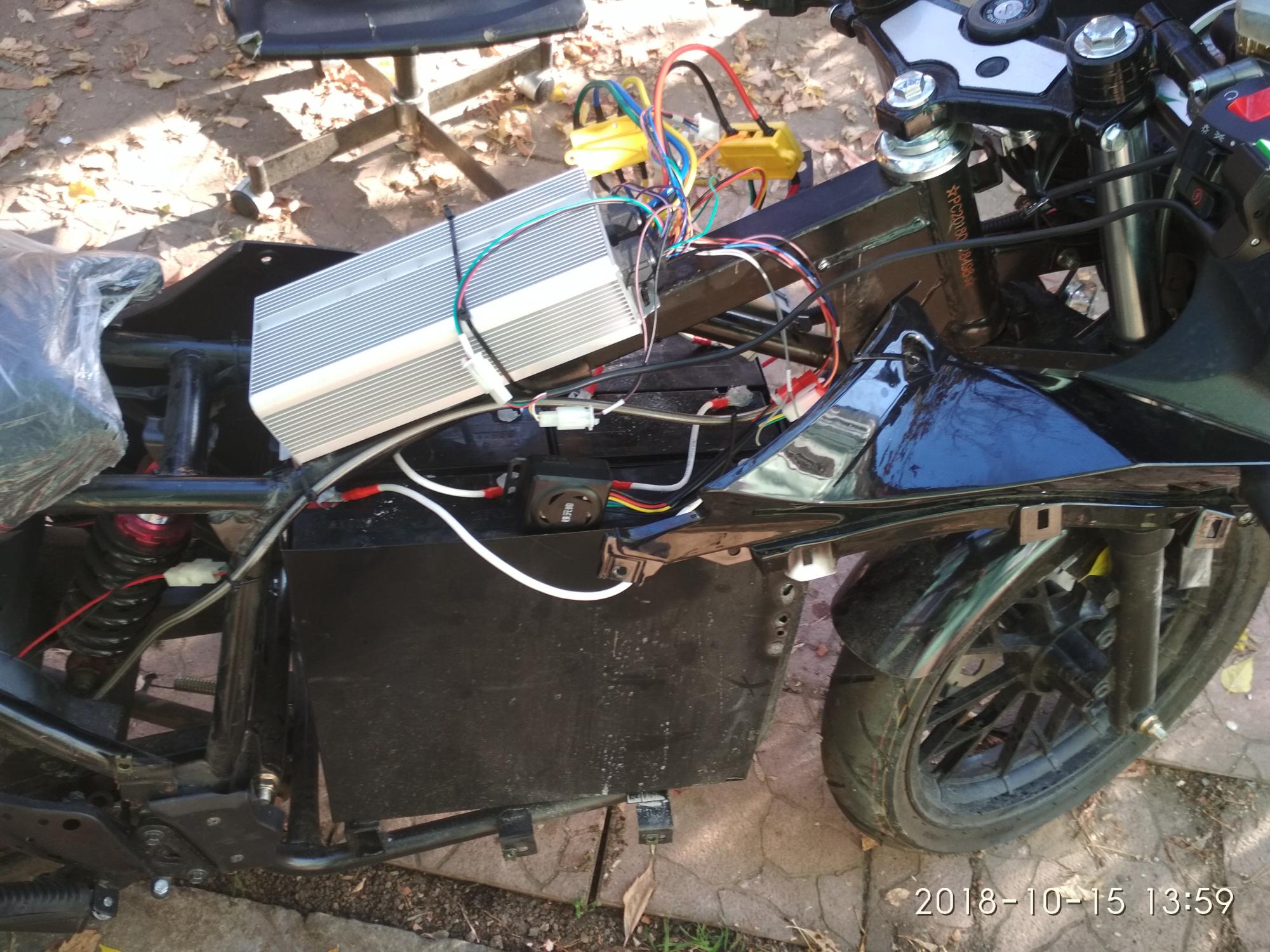

Уважаемые форумчане,доброго времени!
Я на форуме человек новый и с электротранспортом столкнулся впервые... Так что уж не забрасывайте пожалуйста помидорами,если для вас мои вопросы покажутся глупыми или примитивными.Не спугните,просто помогите советом,не дайте мечте улететь....
Собственно сам вопрос заключается в названии темы.
По ряду многих причин,незнания,неопытности а где-то и глупости, во время создания проекта,получилось так что единственной возможностью и выходом из сложившейся ситуации на данный момент это попробовать как-то установить мотор mxus 3000w внутрь рамы.Понимаю что теоретически возможно,но вот как оно поведёт себя на практике?Может быть есть у кого-то подобный опыт?
Заранее благодарен за ответ!

К сожалению фото не делал,рама кастом  - водопроводная труба 27мм.Вот скрин силуэта
