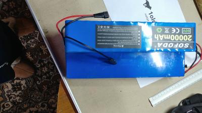

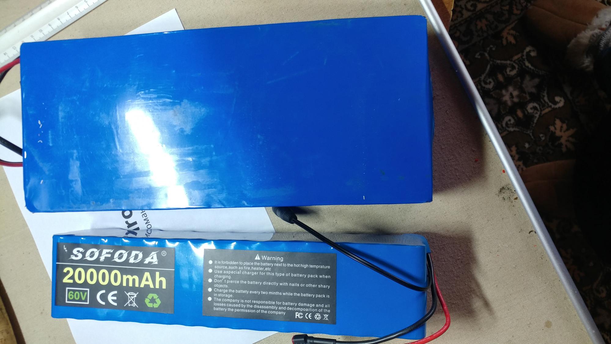

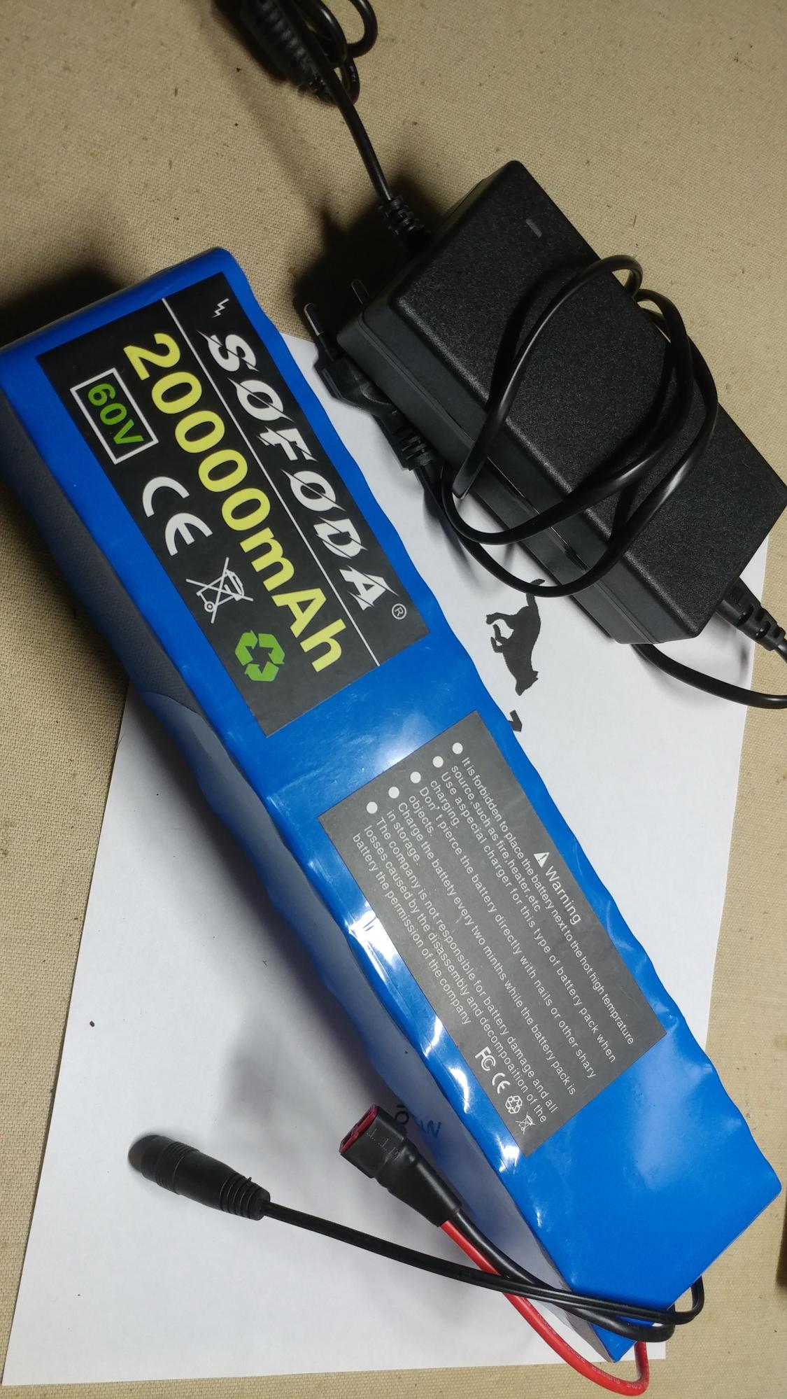

oldromantic
[user]Genadi[/user], привет :) Не работают личные сообщения. Кому писать, кого бить?
oldromantic
[user]Genadi[/user],  поменял батарею. Та что пришла - вдвое уже старой. Чудес, похоже, не бывает - ёмкость явно меньше.
Genadi
Цитата: oldromantic от 13 Апр. 2022 в 10:26ёмкость явно меньше.
Ну, надо покататься, а там видно будет. А что со старой батареей случилось?
oldromantic
Привет. Очень мало держать стала. PS. Первая же поездка разочаровала... Эх. Вторую-то можно прсобачить? :) Или хуже будет?
Genadi
Параллелить лучше не надо, лучше кататься на двух отдельно. И не понятно что случилось с первой батарейкой? Может отдать посмотреть тому кто разбирается по месту? И, я уже не помню, что там за первая батарея, из чего она собрана?
oldromantic
Привет. Был бы специалист. А то вон и датчик Холла пришлось самому менять. PS. На старой я отъездил несколько сезонов. В прошлом году начались проблемы (дальность стала падать), дошло до того, что и пару километров стало проблемно проезжать. PS. Посмотрел по нашей переписке - старая батарея с 2017 года.
