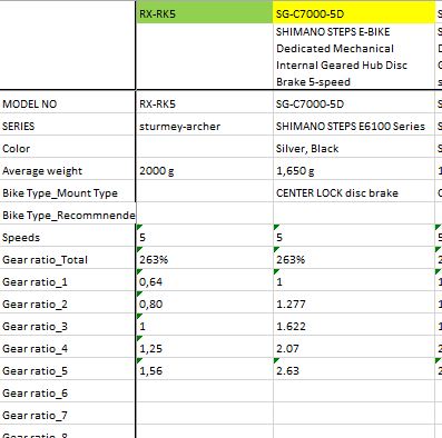

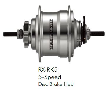

Хотелось бы вернуться к выбору 5 скоростной планетарки. Насколько я понимаю, 8 скоростей ебайку избыточно, и оптимально рассматривать 5 скоростные или меньше.
Я склоняюсь к покупке 5 скоростной планетарки, и вижу следующее:
Арчер тяжелее но у него есть пониженные передачи, а у Шимано передачи начинаются с прямой. Я правильно понимаю, я получить понижение, аналогичное арчеру можно увеличением ведомой звезды?
У кого нибудь была возможность сравнить начинку этих 2х планетарок, 350 лишних грамм ушли на усиление трансмиссии?
Какие слабые места планетарок?
Stanislavchik
Сам спросил, сам отвечу, купил по скидке RX-RK5,
стоимость позволяет поэкспериментировать. На первый взгляд крепление ведомой звезды на 3х зубцах не вызывает доверия:
Может кому пригодится, свёл в 1 таблицу шимановские, включая последние 5ти ступки для ебайков и некоторые Stormey-Archer.  Без этого в голове каша была.
https://app.box.com/s/zc91x8d43ner6yl6afhy6zta0z2wsmzz
Часть Шимановских планетарок отличается только поддержкой стандарта Di2.
Если потребуется, можно будет дополнить.

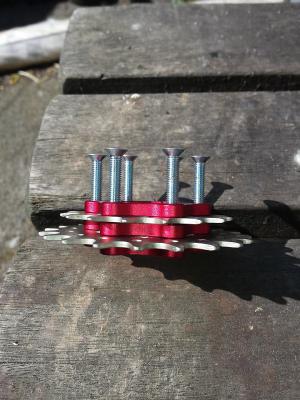

Зато оказалось, что всё таки есть умельцы делающие самопальные кассеты под толстые цепи:
www.endless-sphere.com/forums/viewtopic.php?f=28&t=68838&p=1123030&hilit=3+speed#p1123030
