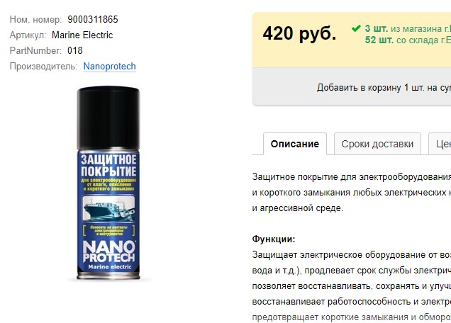

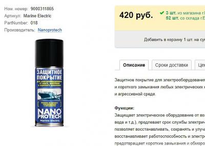

нашел только с кисточкой.
а такой подойдет?

ssilk
Цитата: djvov от 05 Авг. 2019 в 21:00а такой подойдет?

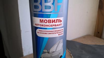

В принципе - должен... Это смесь органических растворителей, пропана и синтетического воска... После высыхания образует твердую жирную поверхность типа свечка.
Но есть два нюанса: Если нужно будет паять, то придется отмачивать в бензине и долго отмывать, раз.
И два, вот эта маленькая баночка стоит в два раза больше этой, которая в два раза крупнее...
А состав один и тот же...)

Александр.
Цитата: ssilk от 05 Авг. 2019 в 21:38В принципе - должен.
Смотря что покрывать, а с теплоппроводностью у этих средств как, и как Ваше изделие после покрытия будет греться?
