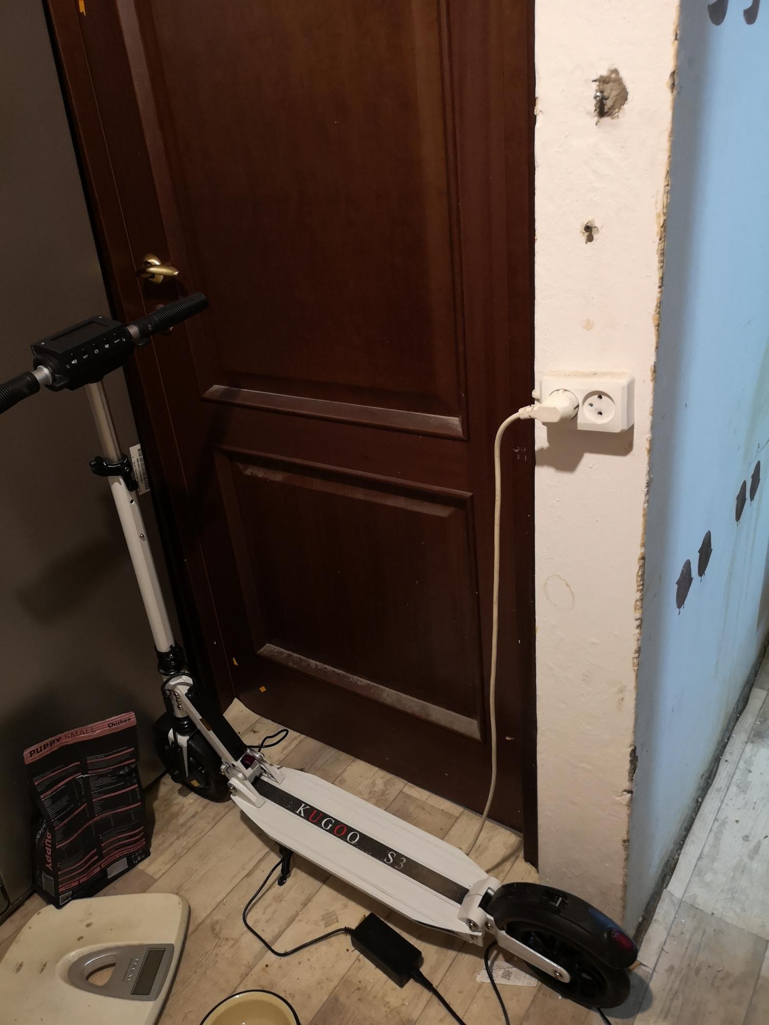

Купила kugoo s3 сборка jilong все прекрасно, задаюсь вопросом, а были ли реальные случаи попадания воды в контроллер и аккумулятор? Все швы плотные, дырок нет. Не нашла случаев на форуме, только правило - купил, значит гидроизолируй! При этом если что случится, я потеряю гарантию ( доработка сразу лишает этой возможности обратиться по гарантии, наклейки слетят)
Прошу помочь, у кого были такие случаи, или может скините пример с форума?

Цитата: Idea89 от 27 Июнь 2019 в 11:06а были ли реальные случаи попадания воды в контроллер
капля никотина убивает лошадь. любая влага убивает самокат.
примеров в разных темах - множество.
но вопрос защиты от влаги  крайне неоднозначный. дилемма - не допустить попадания влаги вообще (почти нереально) или обеспечить вентиляцию для скорейшего удаления (испарения) той влаги, что возможно попала.
причем, не только батарея - это и контроллер (в гусе) и дисплей (наверху).
kugoo s3, 100+110+ кг ;)
А свой гидроизолировал? По вентиляции - это что за зверь?

это придумать - где залить герметиком, а где наковырять "дырок", чтобы влага испарялась активнее, если вдруг попадет.
вопрос очень неоднозначный, каждый его решает сам и все равно, кмк, однозначной панацеи нет. кто то заливает все герметиком, по много раз, накрывает пакетами и т.п. видел не раз куги с замотанными напрочь во много слоев стретчем декой и гусем. только не уверен, что это реально поможет от серьезной влаги.

Цитата: Idea89 от 27 Июнь 2019 в 12:10поехала в ближайшиц магазин под мелкой моросью
это зря. на самом деле, даже такая морось может просочиться например сквозь стекло дисплея и вывести его из строя. при том, что произойти это может не сегодня и не завтра. влага - она коварна.
и в остальных местах аналогично - с переднего колеса, например влага с дороги забрасывается на переднюю крышку и через ее щели - в аккумуляторный отсек.
влаге, гораздо проще проникнуть внутрь, несмотря на все ухищрения, но вот покинуть (высохнуть) - сложнее гораздо. и эти ухищрения по предотвращению (герметизация) - тут уже в обратную начинает работать - не давать влаге испариться.
а еще - коварен конденсат. с влажного холода в тепло, и вот оно - роса выпала на плате и...

Собственно, проблема не в контроллере и дисплее, ежели они из строя выйдут ничего страшного не случится. Проблема в батарее. И там вода может натворить дел. См. темы "как горит литий", "сгорела квартира..." и им подобные За самокатами не слежу, но случаи возгорания моноколес после попадания воды на этом форуме не раз описывались.

[user]Idea89[/user], разница в напряжении батареи. В телефоне всего 3,7 вольта. В куге в 10 раз больше - 37 вольт. Чем выше напряжение - тем большие токи протекают в местах, где влага попала на контакты и стала проводником и тем большие температуры присутствуют в этих местах.

ИМХО, обязательный план минимум в части гидроизоляции - брызговик на переднее колесо иначе грязь и влага будут неизбежно набиваться в батарейный отсек (и даже в дождь при этом ездить необязательно)...
