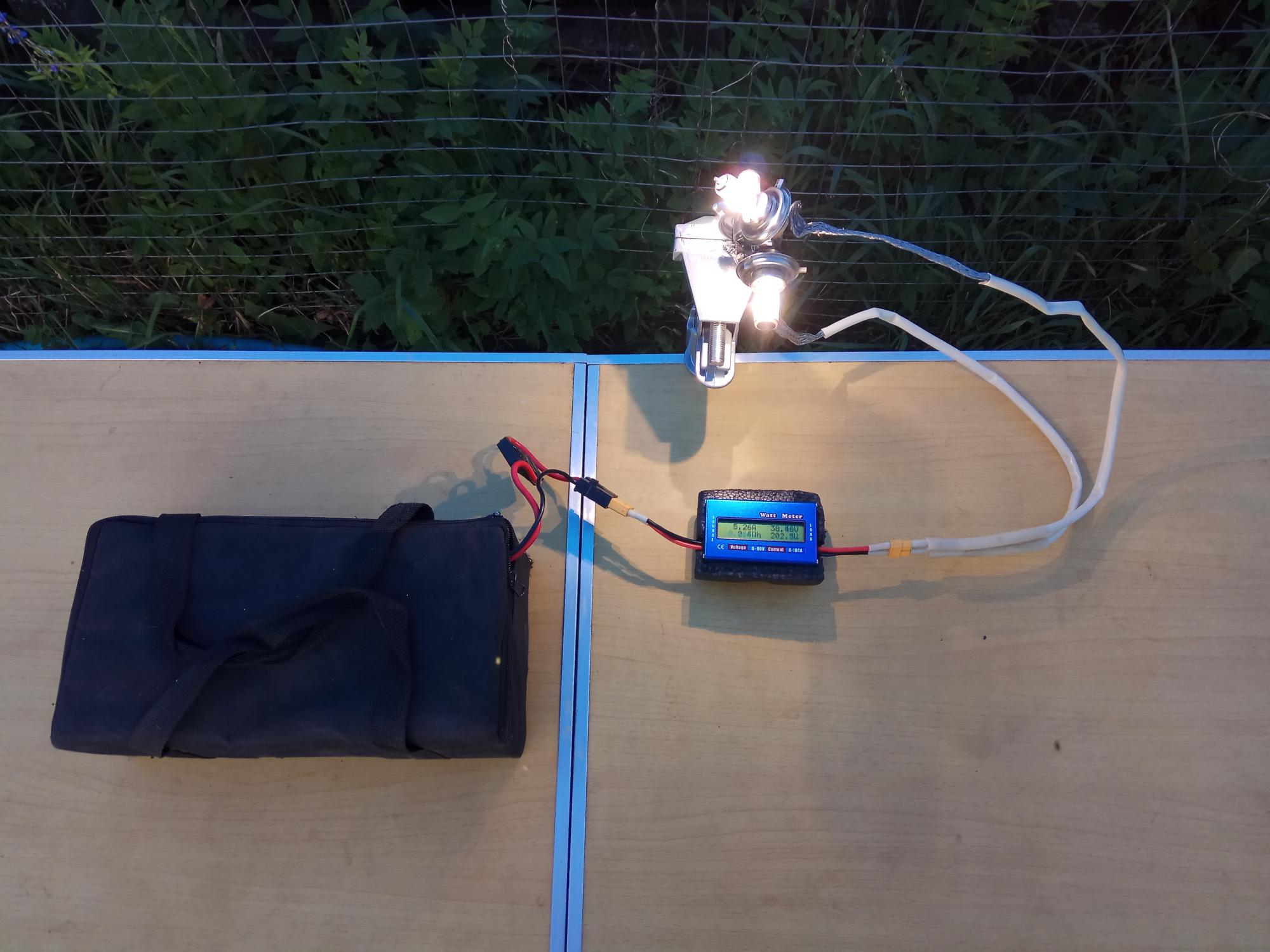

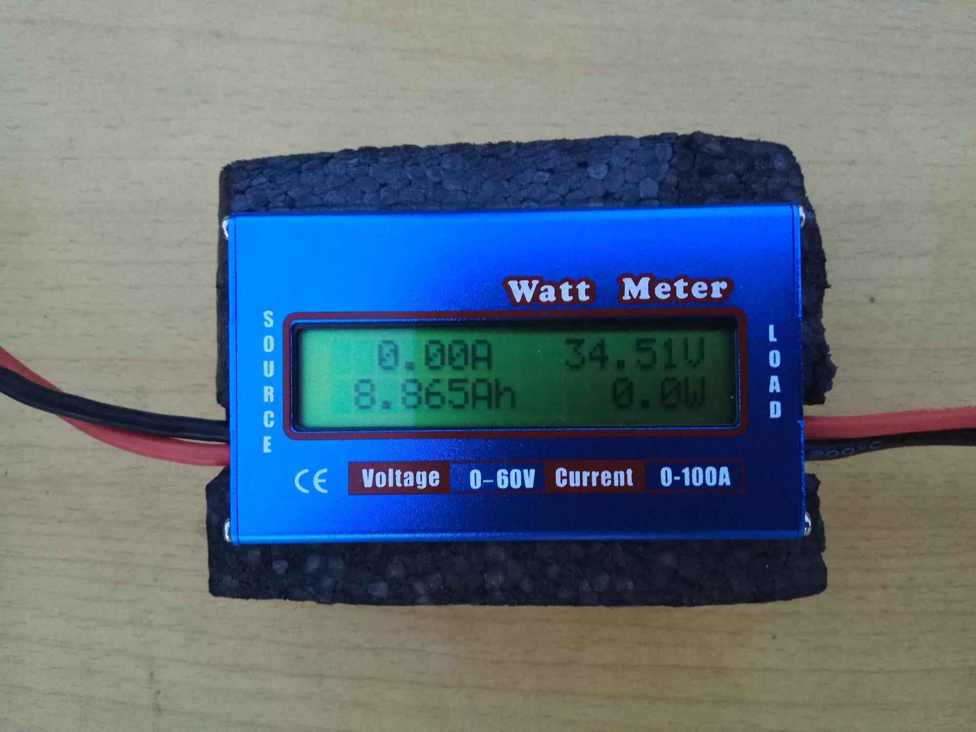

Добрый день. Тестировал вчера свинцовую батарею из самоката 3 акума по 12А/Ч , 36В на 12А/Ч в общем. Вот что намерял 8.8 А/Ч до 10,5В на одной из банок, но проезжаю не более 5 км. , правда движок 1000 Вт.

[user]Spinningist[/user],
ЦитироватьВот что намерял 8.8 А/Ч до 10,5В на одной из банок, но проезжаю не более 5 км. , правда движок 1000 Вт.
Так нужно и тест проводить 1000 ваттной нагрузкой, чтобы получить реальный результат.
Татос
[user]Spinningist[/user], сделайте нагрузку из нихромовой проволоки опущенной в воду. Рассчитать нужное сопротивление, калькулятор. https://arduinoplus.ru/kalkulyator-oma/
Spinningist
Так на заводах при изготовлении свинец тестируется током 1/С.
Санек84
Врядли, там 10 часовой разряд, то есть 0.1С. Но это не так важно, как  длительность нагрузки и её величина. Вы можете проехать 5 раз по 2км с остановками часа по 4ре или за раз проехать 5км и АКБ сядет. А если поедете в горку под полной нагрузкой, то и в гору не подниметесь, а он уже сядет. Но если лечь поспать на горе, то сможете снова ехать. Так же и при зарядке, свинец очень быстро показывает, что зарядился, но это только 65-70 процентов заряда, а вот остальную ёмкость набирает двое трое суток под мизерным током.
привет, начинающим), выкинь свинец и мотор, поставь мотор колесо и лифер, и все будет гуд
