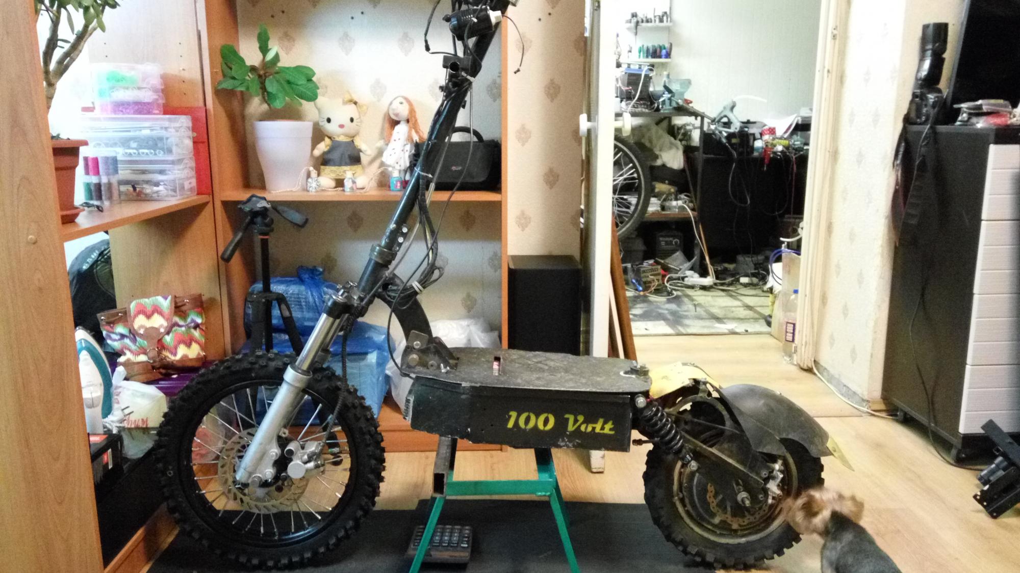

Всё что связано с ремонтом и модернизацией можно сюда складывать что бы тут была база знаний про этот не плохой конструктор :)
Т.к не я один собрался его переделать можно будет это всё повторить.
Вот что постепенно получилось из обычного рино.

Защитил чашку рулевого подшипника куском резины стянув стяжкой.
Обязательно доработать иначе подшипник быстро заржавеет.
У меня с первого раза катания в дождь туда попала вода и я на след день там от ржы чистил.
Сегодня сделал бардачёк как раз к теме. Туда укладываются монтажки для ремонта колеса, ключ разводной для откручивания колеса и новая камера.
Еще присобачил насос. Все при мне могу прокалывать еще раз. после того случая я вообще боюсь далеко отъезжать. Если электроника отказала еще можно катить, а если колесо проколото это капец. Самый крайний случай ловить внедорожник или газель и попросить до дома довезти ну не безплатно. :)
Меня порадовала в бардачке резиновая прокладка по периметру, он водонепроницаемый от оптического прицела. Можно кёрхером мыть.

Внутри размещается всё что надо. Еще бы тестер положить но он вряд ли спасёт. Лампочку с припаяными проводами можно.
На фото выглядит не очень. А в реале буд то родной хотя и топорненький. :)
