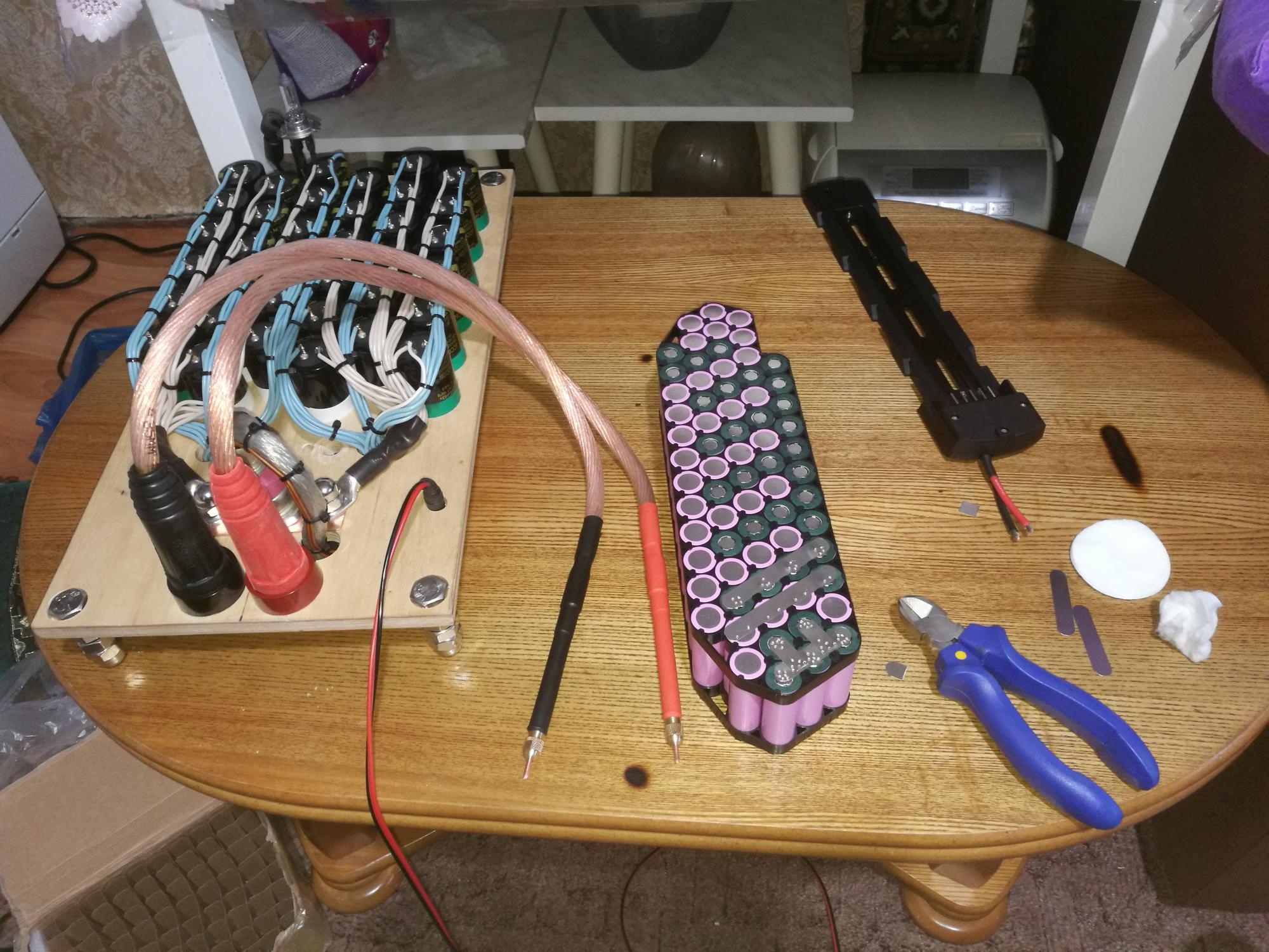

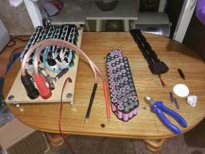

[user]Андрей3[/user], Сопротивление цепи с учётом свариваемых деталей?

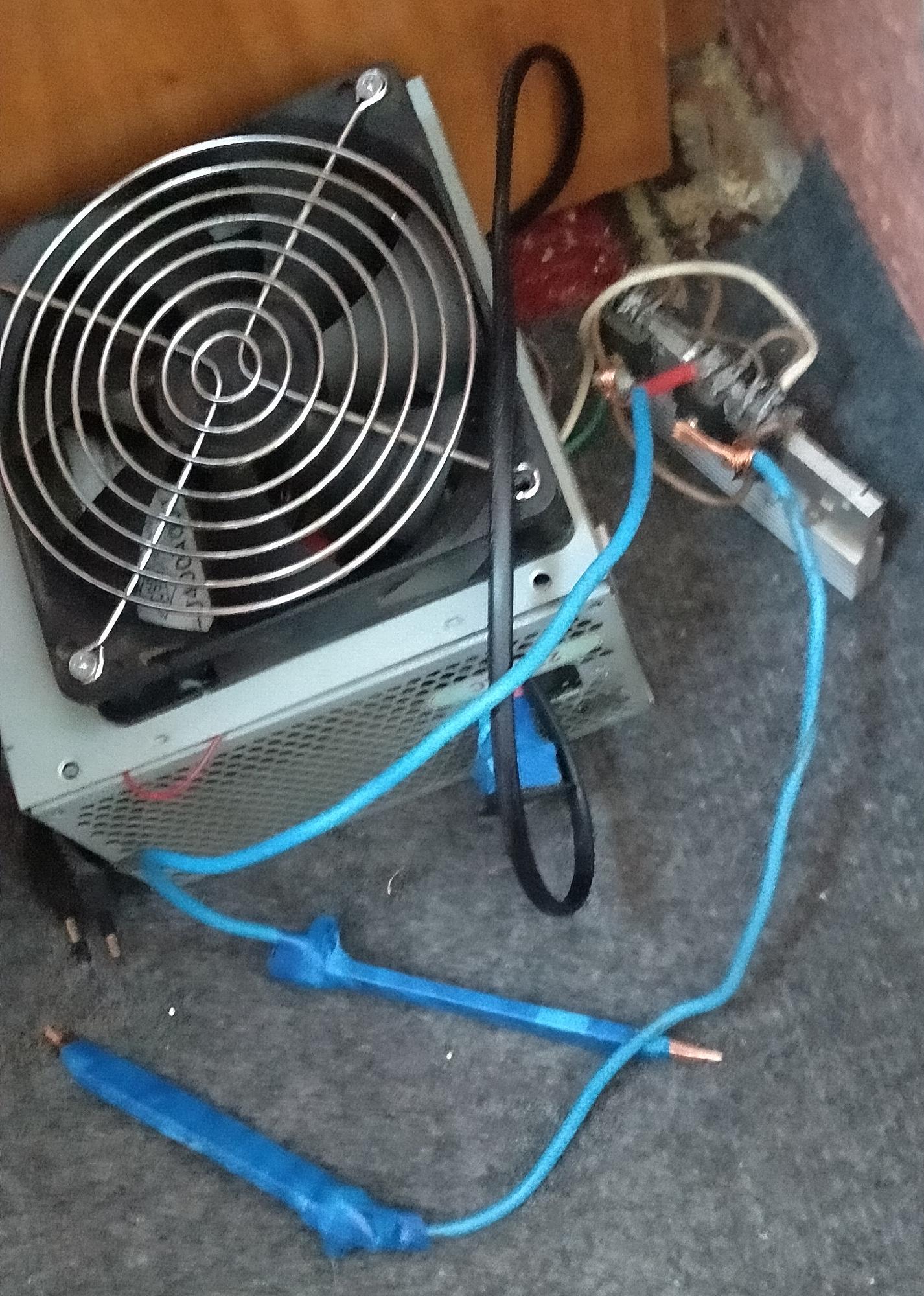

Arpanx
С высоким напряжением (>12 вольт) на электродах, вполне легко зажечь электрическую дугу. А вот дуга уже начинает творить беду. У меня контактная при сварке просто "бумк"-"бумк" но иногда на весу если вдруг под лентой не окажется контакта и загорится эта чертова дуга, все в ленте дырка прожигается. Но это было на больших временах выдержки. Поэтому я себе на контактной-трансформаторной считаю в + что нет высокого напряжения.
А тут получается высокое (относительно) напряжение (у дуги как раз 12-20 вольт). А на конденсаторной что происходит если дугу поймать? Неужели не ловили дугу, когда вся мощность уходит в дугу.
Андрей3
Само собой, мерял в розетках щупов и на штырях щупов которые в эти розетки вставляются (прижимая их электродами к ячейке через никелевую ленту, сложил их прибавил к этому сопротивление тиристора в открытом состоянии из его характеристик. Наверняка есть какое-то сопротивление в самих разъемах щупов но оно врядли большое, там контакт надежный и площадь большая.
Да тоже самое происходит, вот только дуга если и получается то кратковременная. При сборке батарейки пару раз было на плюсовом контакте из-за того что он маленький и придавливал щуп видать не прямо на нем. В итоге точка хоть и привареная но с дыркой в ленте. Основной залог успеха это посильнее придавливать электроды, ну и затачивать их не очень остро, либо полусферой либо усеченным конусом.

Андрей3
Цитата: Belogrost от 15 Дек. 2019 в 05:50
у меня длительность - сколько держишь кнопку столько и будет..
Пока что в оптимуме гдето две десятых секунды.. тоесть 200мс на глаз конечно меряю.
Конденсаторы? Мосфеты?
У меня с тиристором длительность импульса не отрегулируешь, достаточно одного щелчка кнопкой и он сбрасывает все что есть в конденсаторах до нуля. По ощущениям это происходит ну очень быстро.
RemScooter
Цитата: Андрей3 от 30 Сен. 2019 в 00:29
Одна дальняя банка (справа во втором ряду с дальней стороны вторая) неправильно стоит
Ремонтирую гироскутеры, сигвеи, моноколёса, электросамокаты. Варю батареи
Андрей3
Истинно так! Респект за наблюдательность.
Я ее несколько позже обнаружил, пришлось с одной стороны ограничивающие выступы холдеров срезать чтобы перевернуть как положено. Батарейка уже пару месяцев работает, все норм.
