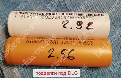

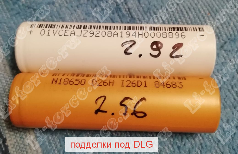

Из этических соображений раскрывать такую информацию я не буду, просто смотрите что покупаете. Если вы занимаетесь сборкой , после тестирования сравните с даташитом, и сами все поймете. Назвав фирму проблему не решить, потому что один продавец - капля в море. Позже размещу пару фотографий фейков, продавцов много...
А опасность заключается в том, что некоторые поддельные элементы не имеют клапана, другие имеют сильно отличающиеся параметры от номинальных, а также большой разброс внутри партии. После сборки пользователь может не ожидать значительного нагрева при эксплуатации. Разные токи саморазряда приводят к сильной разбаралсировке, и при использовании с ненадежной (или неверно смонтированной) электроникой это может привести к возгоранию.

недавно мы купили в РФ несколько элементов , которые нам продали как DLG
емкости 2.6 и 3.2Ач  ,являясь официальным представителем могу с уверенностью сказать, что это не DLG
мы протестировали полученные образцы, фактическая емкость подписана на элементах
с виду в пределах разумного, НО после циклирования сразу появились серьезные отличия
банка 2.6Ач на 66м цикле умерла полностью в КЗ
банка 3.2Ач прошла 150циклов, но еще пока жива, на данный момент могу сказать только то, что эти белые цилиндры имеют приличный разбег по параметрам, что не совместимо с понятием качественной батареи. Отдельные образцы имеют емкость 2750
для сравнения, в таком же жестком режиме оригинал прошел гораздо больше циклов:
ссылки на оригинал тут (
2600mAh https://www.li-force.ru/shop/view/li-ion-36v-dlg-ncm18650-260-2600-2   2600мАч прошел 700 циклов 1С заряд/0.5С разряд
3200mAh https://www.li-force.ru/shop/view/li-ion-36v-dlg-inr18650-320-3200-3  3200мАч  -900 циклов 1С/0.5С  )
