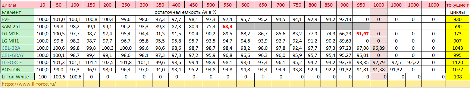

при токе 21А этот элемент нагревается к концу разряда до температуры 51 градус,
этот ток для данного элемента является максимальным непрерывным током, в ТТХ поправили
сегодня проверил отряд циклируемых... и обнаружил очередного сошедшего с дистанции LG M26 , но на мой взгляд он держался достойно , прожив при этом почти 800 циклов

сегодня окончательно сошел с дистанции LG  M26
на 1025 цикле осталось 24% емкости

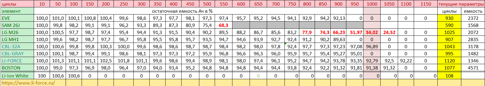

LG MH1 добралась до 1000 циклов , при этом остаточная емкость 85.5% !
При этом запасаемая энергия упала с 10.5Втч до 8.76 - что составляет 83.4% от первоначальной
Можно сделать  вывод о том, что внутреннее сопротивление незначительно увеличилось.

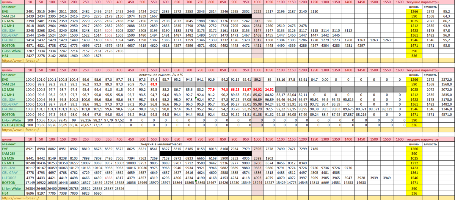

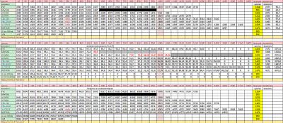

выкладываю все таблицы по тестам на текущий момент
в нижней таблице вписана емкость в миливаттчасах (правильно вычисленная интегральным способом во время тестирования)

[user]gekanaz[/user], что-то с HE4 совсем всё печально
элемент 2016 года(это единственный старичок из всех "конкурсантов" ), возможно в этом причина, позже попробуем зациклить свежий элемент, заодно посмотрим разницу между возрастом элементов
