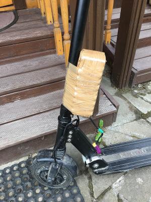

Собственно вопрос. После КЗ внутри корпуса руля сдох контролер и дисплей. Если на дисплей подаю отдельно 14 вольт, реагирует на кнопки, включает фару, пибикалку и передает данные о режимах скоростей, включении фары и счетчика дней гарантии через блютус на айфон в приложение kungoo. Подсветка дисплея не горит, светодиоды и транзистор целые. При этом дисплей настолько черный, что не просвечивается ничем.
И у меня вопрос, он не выдает никаких данных, потому что без контроллера подключен? имеется ввиду не поступают данные RX-TX. Или же он должен показывать хотя бы нули и пиктограмки? Вопросы может быть глупый, но черт их знает этих китайцев...
Контроллер дисплея (1621 кажется) выдает почти на все ноги дисплея напряжение 4,7 вольт. Вот не пойму, контроллер сгорел, или так и должно быть... есть конечно вероятность что в контроллере управление выводами типа npn.
Но главный вопрос.. .почему не загорается подсветка дисплея? Она управляется основным контролелром, который передает данный на блютус, включает фару и т.п.

А что в ней интересного? Из ремонта годовой давности понял одно - производитель Kogoo - аферист, плохо разбирающийся в электронике. Лишь бы ехало и лишь бы продать. А то, что на заряженном аккумуляторе нельзя тормозить рекуперацией их это не интересует. Ребенок этого не знал, но производитель мог бы догадаться, что на скорости при торможении идет огромная ЭДС, которая при заряженном АКБ идет мимо АКБ, т.к. там срабатывает защита от перенапряжения в BMS, и всё высокое напряжение идет в контроллер, не погасая частично на АКБ. В итоге tip127 выгорает и тащит всё за собой. Туда нужен IGBT какой нибудь, под 1000 вольт, а не tip127. И в целом должна быть пассивная нагрузка электротормоза в таком случае. И такая болячка каснется каждого,у  кого есть этот самокат, особенно в горной местности.

Итак докапался........ Значит так дисплей с процам мм32 не стартует БЕЗ кантролера МК ,если вылетела DC на 15 воль ,и её нет в наличии,меняем Tip 127,он тоже как правило дохнет,это полный ключ и на дисплей и на МК ,и коллектор садим на выход DC ,подаём на питание блока МК не """42вольта""" с АКУМЫ,а всего """"15 вольт  с блока питания"""", дисплей должен стартовать,отдельно он не работает и даже если подать питание 15 вольт на МК и через него питать дисплей,минуя силовую часть,где-то в силовой части есть ещё контроль,проверил . При том не забывает с МК Rx  идёт нa Ts и соответственно Тx на Rx  дисплея ,если это тестить на столе, на провадах. """И так дисплей на проце MM32 не включается без МК!!! """
