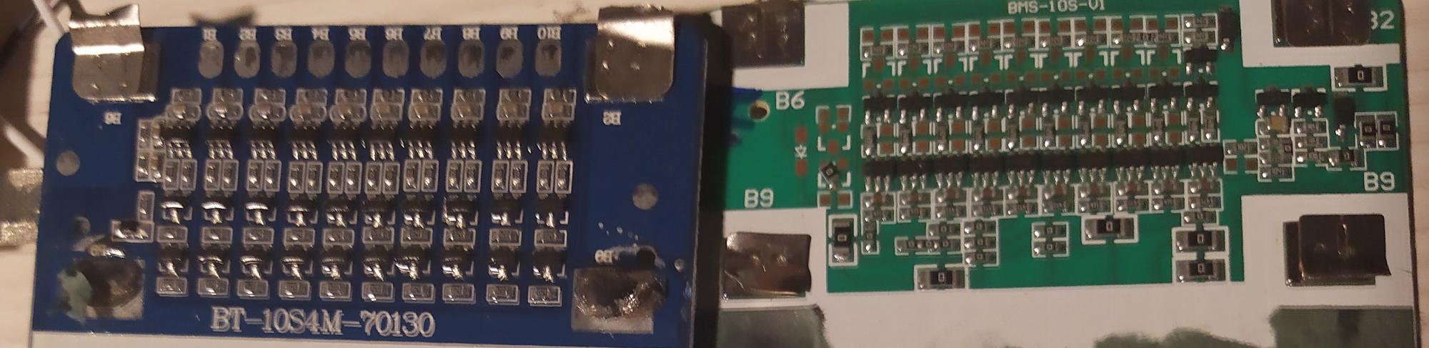

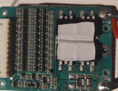

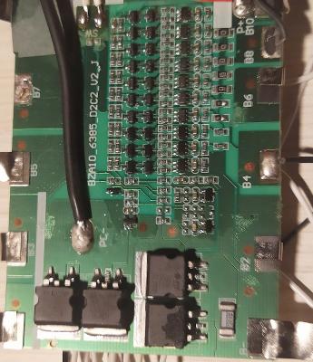

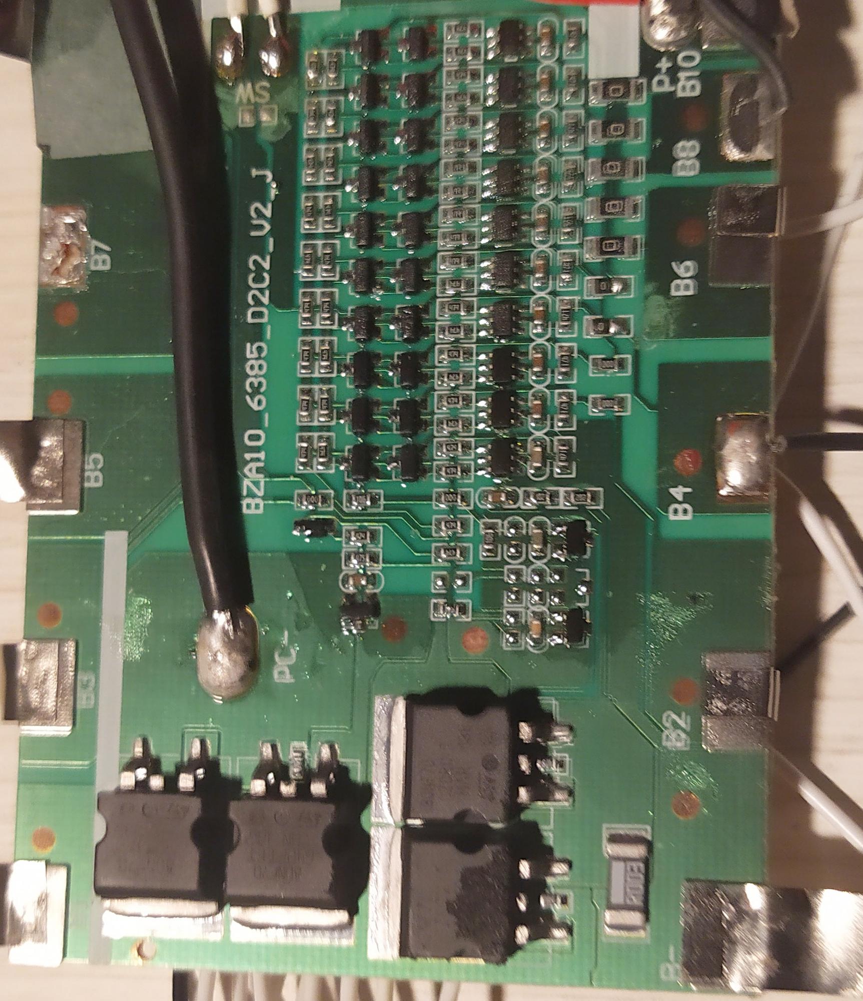

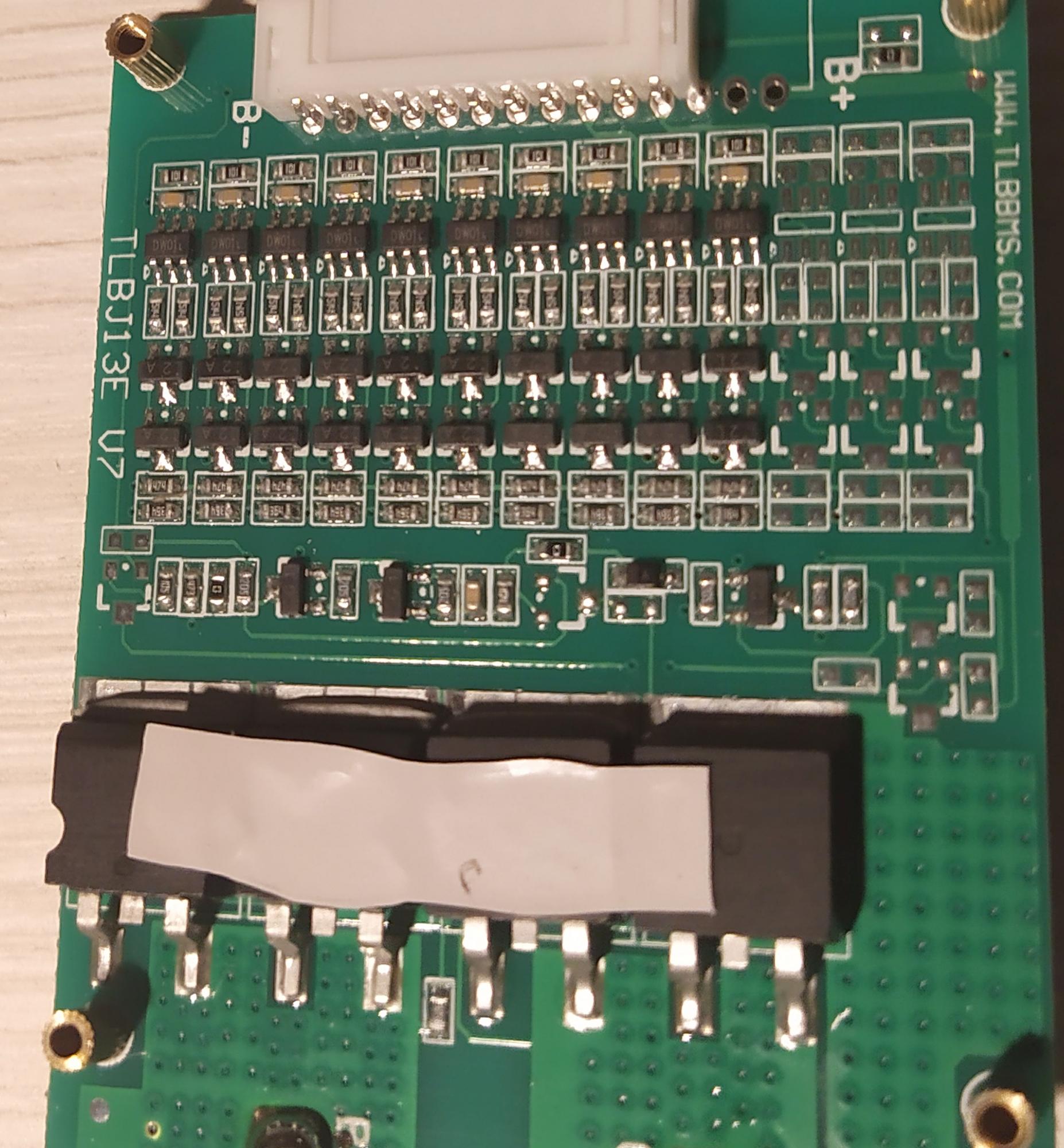

  Есть у меня вот такие балансиры
1
2
3
4. Тут нижняя часть обрезана, там дальше 4 транзистора стоит на каждой плате
  Задача стоит собрать по принципу лучше уж так, чем без них.
  Что лучше использовать?
Делать 1 сборку? Или несколько сборок?
Спасибо
