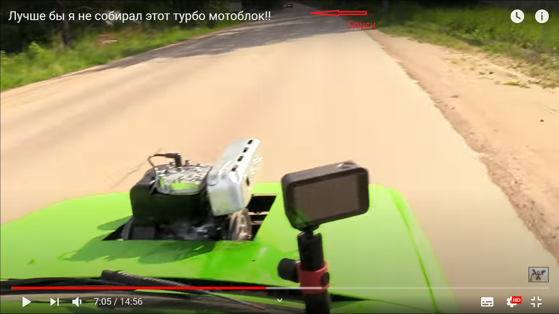

два ролика где автор цепляет двигаетль 6.5 лс
точный линк на момент где автор говорит
Цитировать6.5лс двигателя хватает на 40 кмч
и дальше он объясняет почему он считает
что это не макс скорость
www.youtube.com/watch?v=58Ilvb4SZog&feature=youtu.be&t=833
второй линк автор уже добился 50 кмч с двигаетелем 6.5 лс
www.youtube.com/watch?v=nkbtulxMPYM&feature=youtu.be&t=760
Vik3
Я вам говорил искать достоверную информацию, а этот парень шустрый и бессовестный как Гордон, но зато подписчиков более миллиона... ничего личного :) .
То он говорит что тратит 1л на 100км, но по его же замерам 700гр на 6,5км это 11 литров на 100км т.е. в 10 раз больше чем он говорит, то в первом ролике говорит что скорость достигли 40км/ч, а во втором уже говорит что в первом ролике больше 30км/ч не получалось, хотя я в обоих роликах видел что 95% времени езды в кадре скорость у него 12-17км/ч, может быть где-то 20км/ч что реально для 6,5л.с. и 300кг веса.
Свои рекорды он ставит на пологих спусках:
У того же Юпитера с коляской если отказывал один цилиндр, то пилишь до дома 30-40км/ч - больше он на оставшихся 12л.с. не разгонялся.
x256
Цитата: Vik3 от 03 Сен. 2020 в 09:22и бессовестный
Цитата: Vik3 от 03 Сен. 2020 в 09:22может быть где-то 20км/ч что реально для 6,5л.с. и 300кг веса.
по простым формулам (по которым несложно на бумажке посчитать) чтобы тащить 300кг 50кмч надо не больше 1кВт останется ещё трение воздуха которое тоже будет около 1кВт, так что никаких горок там не было...
