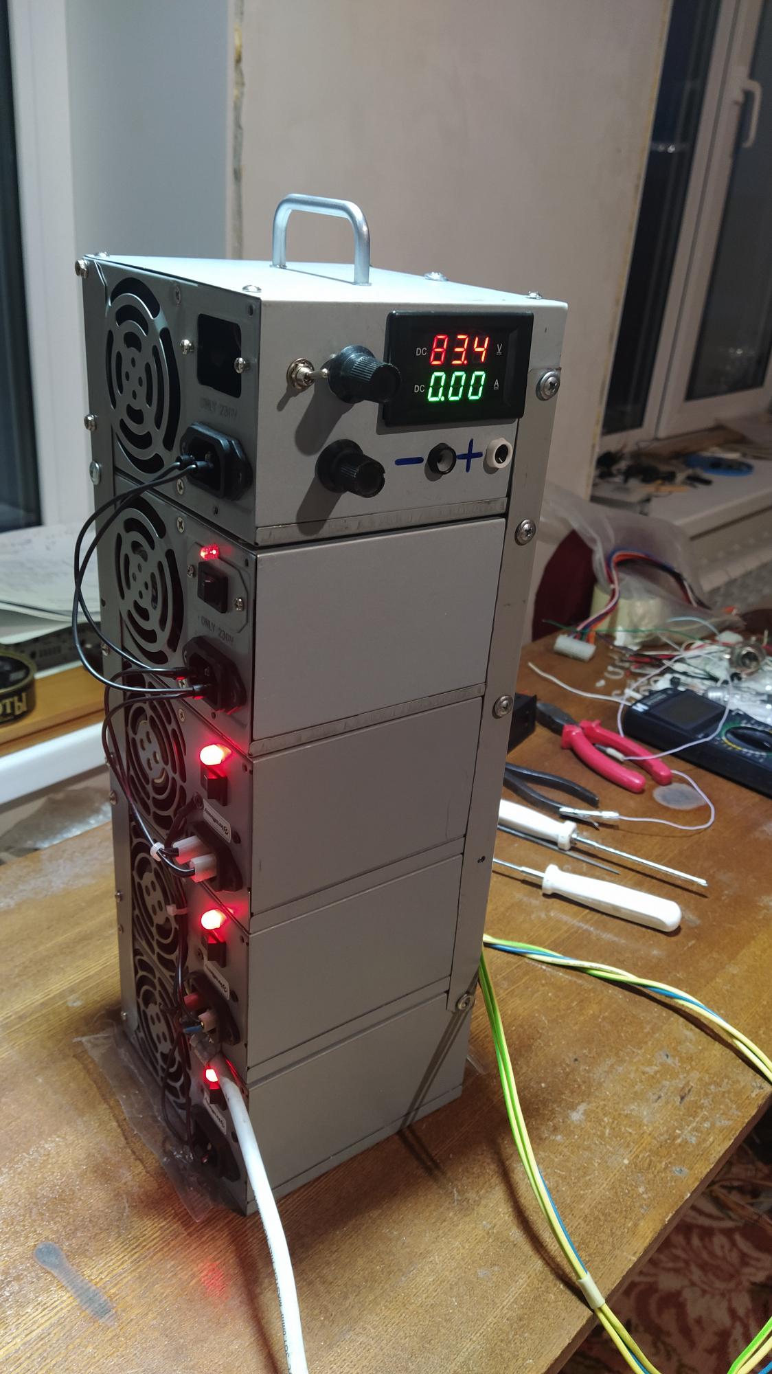

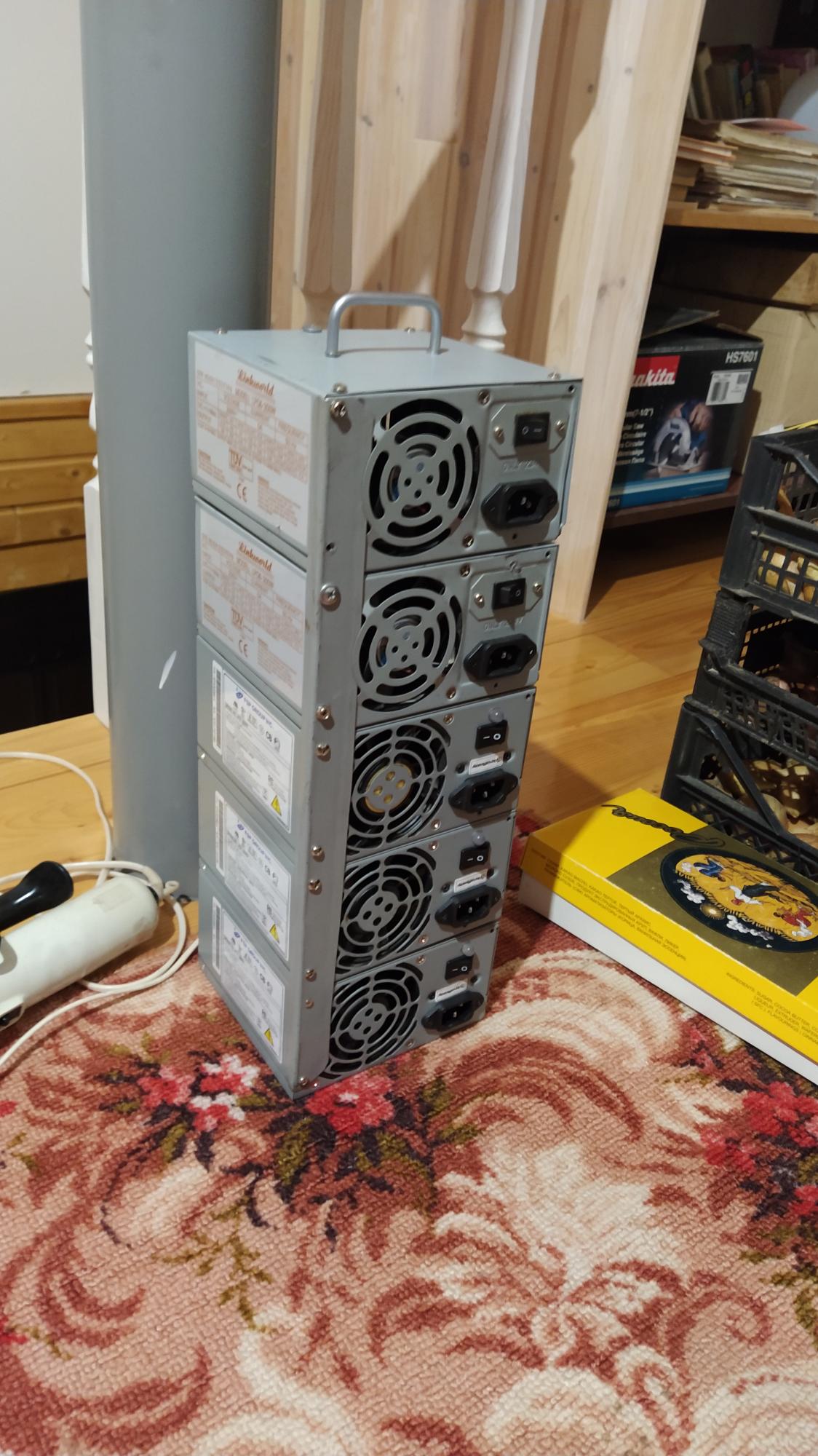

Здравствуйте. Долго искал зарядник на 84в и помощнее, ничего нет за приемлемую цену, только 60 вольтовые. Купил Eltek на 46 в, поднять напряжение удалось, но ток не держит.- не устроило. И тут попалось объявление- продают кучу БП от компа 100р. Купил 6шт.
  И началась работа. Переделал каждый блок (кроме одного, про это попозже) увеличил напряжение 18в, покопался с защитой, держит 20а просадка напряжения минимальная, но ограничил 17-18а . Значит БП будет 5 шт. 18×4-3=69 (3в - потери на проводах)... ещё не хватает 15в , этим займётся пятый блок с хитрым подключением. Он будет лабораторным с цифровым таблом, регулировкой тока и напряжения - 1-17а. 2-20в.
  Теперь про хитрое подключение. Задумка такая- контроль напряжения не только своего БП а всех +провода , схема будет брать сигнал с разъёма АКБ. Попробовал на 3х БП работает изумительно, но интересная его работа, при отключении одного блока последний старается компенсировать нехватку и поднимает своё напр до максимума - 25в
Вот как то так! Жду посылку с таблом.

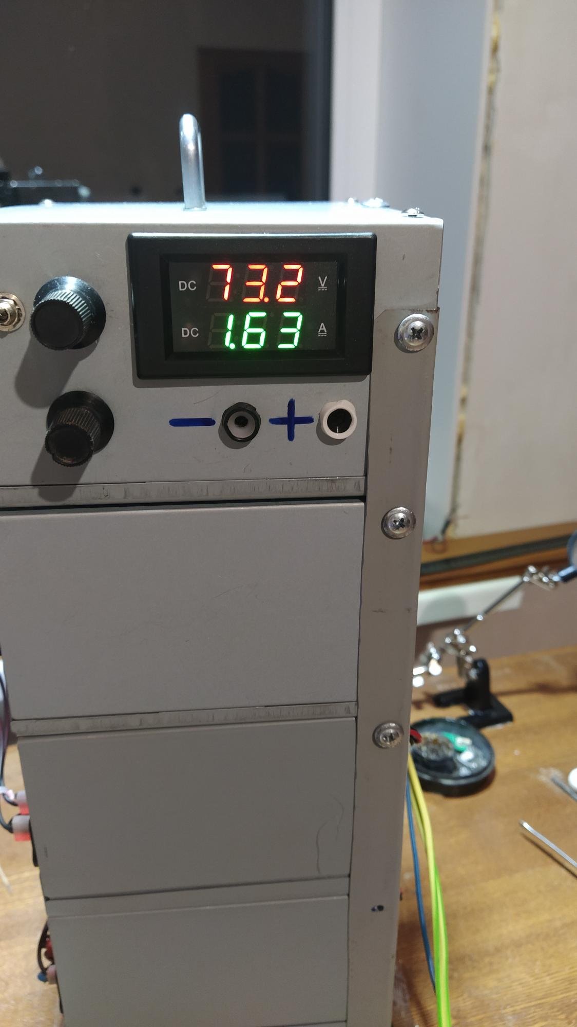

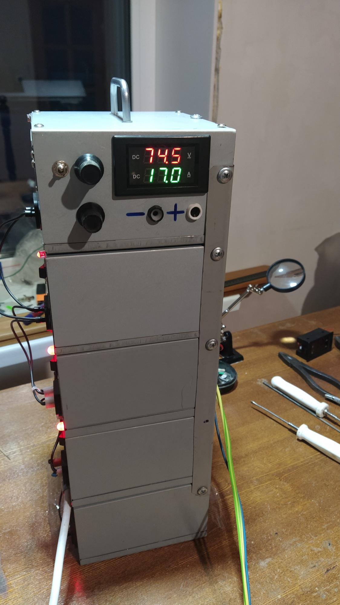

Так, продолжаю.
Получил я вольтметры, оказались они больше по размеру чем 10амперные, ну да ладно.
Всё получилось,  :wow: ток регулируется 0 -17а. Верхний как и хотел получился лабораторным, переключая тумблер вниз , на штекерах будет 1.2 - 23в.  и до 17а.   ;-)
