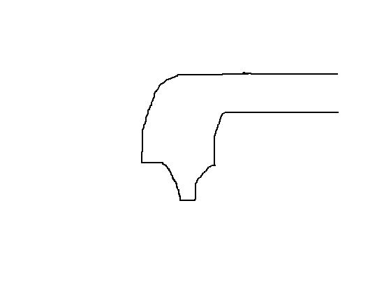

Вот кстати насчет плюсового контакта у меня тоде паранойя регулярно возникает, когда паяю и переборщил с количеством припоя и образуется такая капля на контакте плюсовом что вот вот и достанет до корпуса ячейки, который минус ... жо сих пор везло :pardon:

Цитата: tmkt от 07 Март 2021 в 11:13переборщил с количеством припоя и образуется такая капля на конта
Тут нужно правильно подготовить жало паяльника , иначе такие косяки будут повторяться .
Я сточил торец жала на усеченнй конус , диаметром 5 мм.  и паял этим торцом.
Получалось круглое и аккуратное место пайки .
