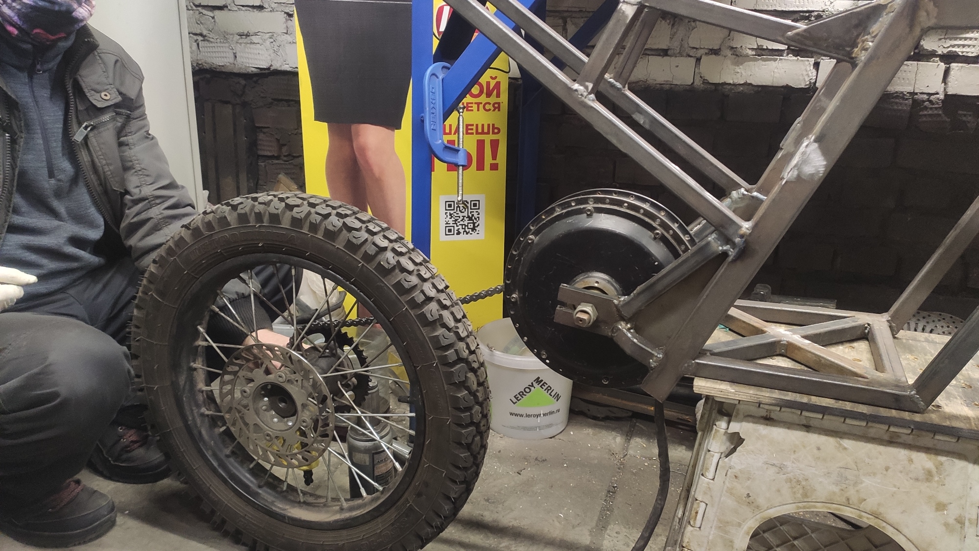

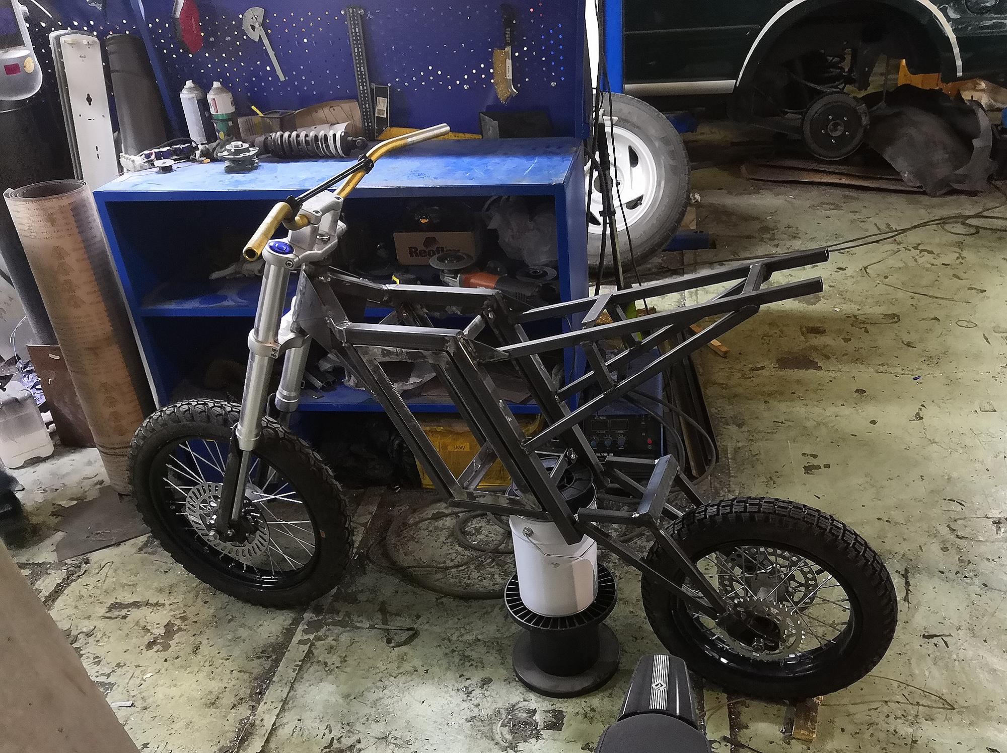

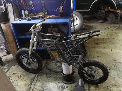

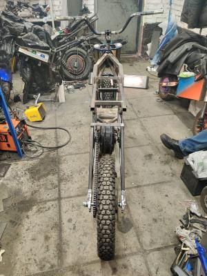

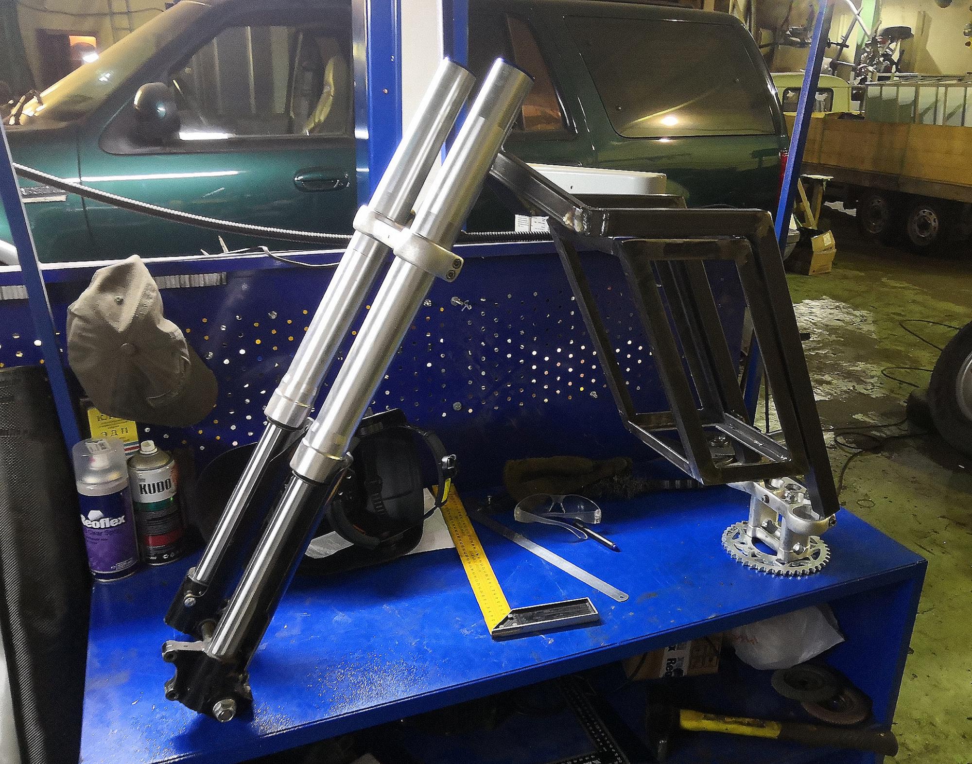

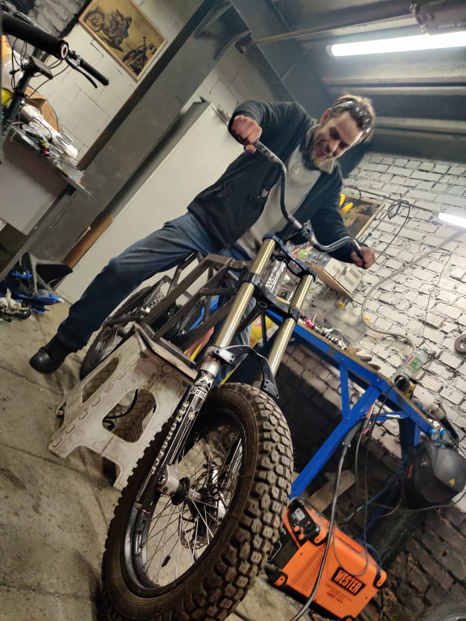

Этот проект зародился еще в 2019-м году, как бюджетная копия суррона на питовских комплектующих.

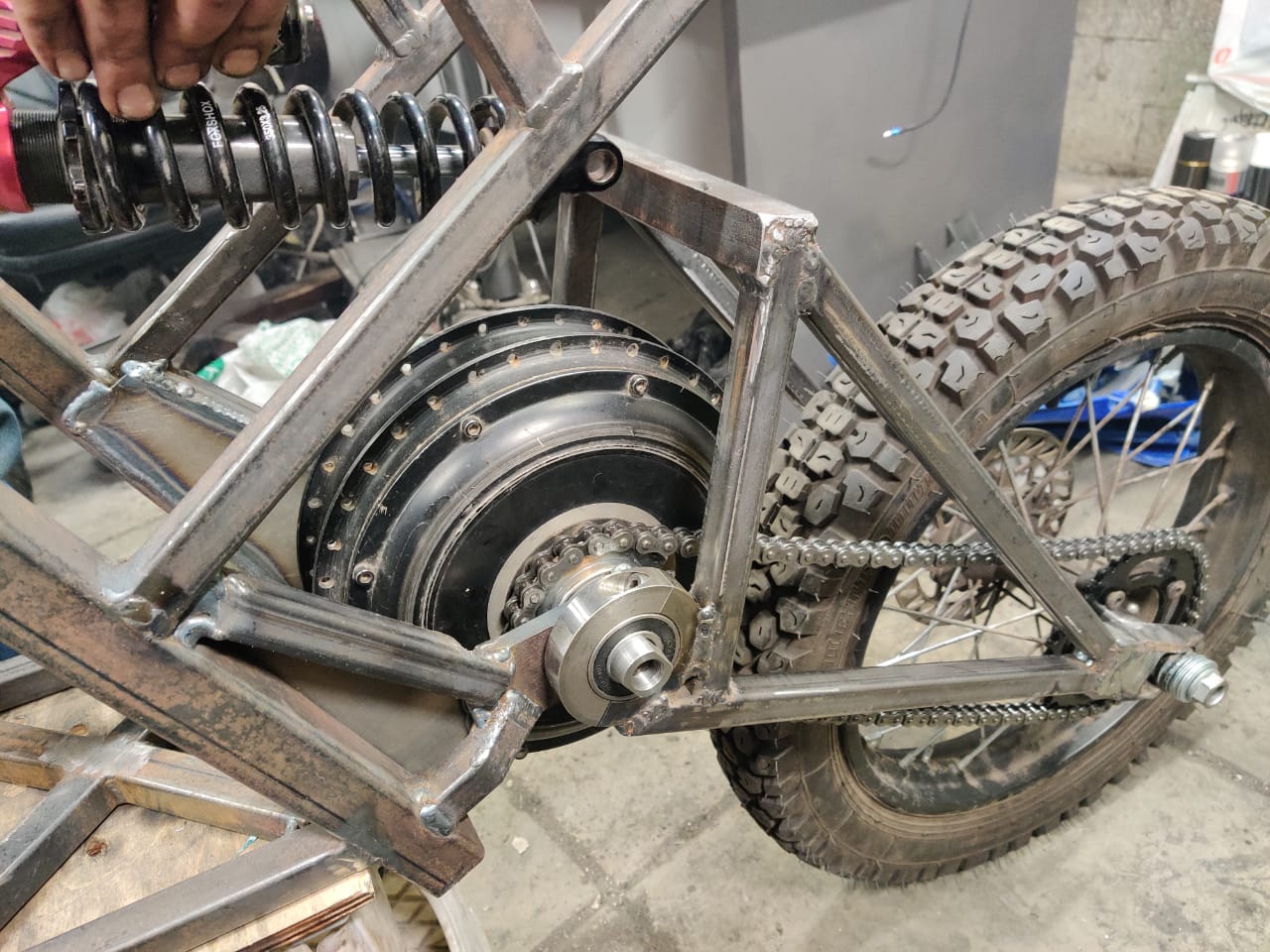

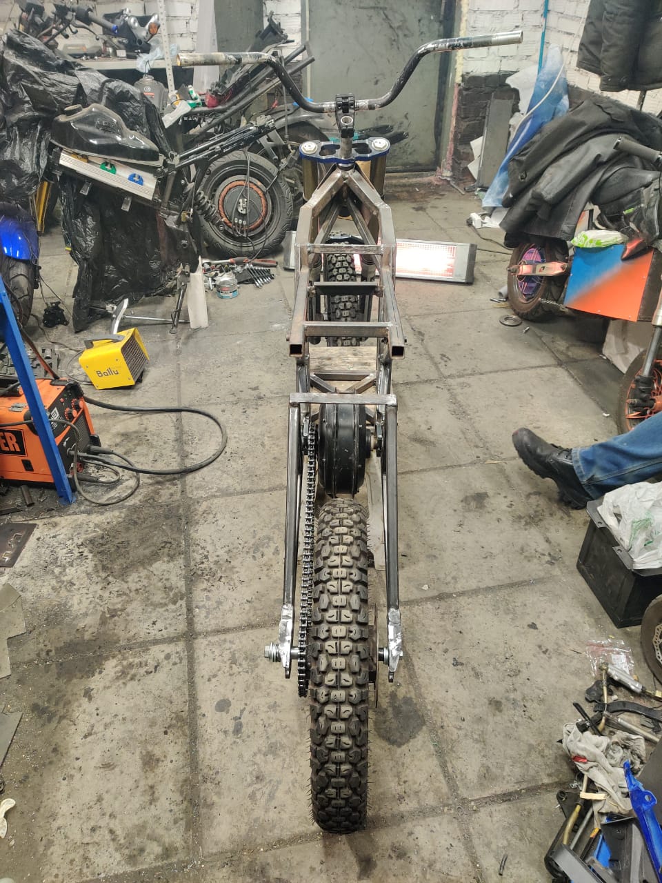

Но до финала не дошло, так рама и провалялась полтора года. И вот решили мы в ElectroLime повторить успех Алеши Поповича. Мопедный рулевой стакан отрезан, приварен вело, установлена вилка Marzocchi Monster T2, колеса 16" мопедные. Спереди с веловтулкой, сзади обычная мото ступица. Оказалось, что шаг велоцепи совпадает с шагом 420-й мотоцепи! Поэтому на крошку прикрутили самый большой велофривил на 20, а сзади поставили самую маленькую звезду на 38 зубьев.
И приварили крепежи с дропаутами.

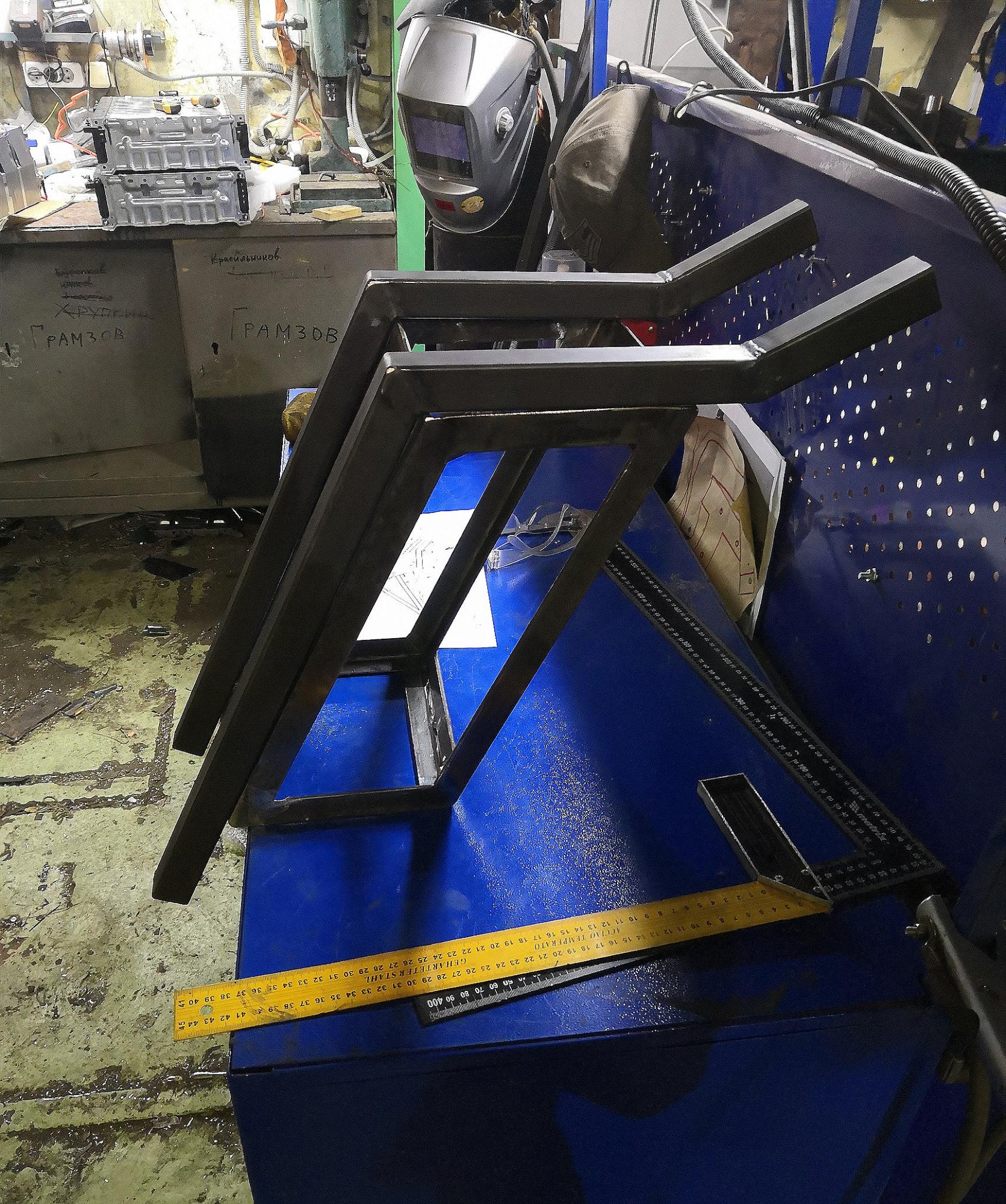

Выставили чейнлайн. Сварил маятник. Все так четко собирается!
Следущий этап - подножки и уши амортизатора

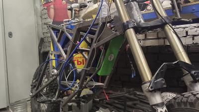

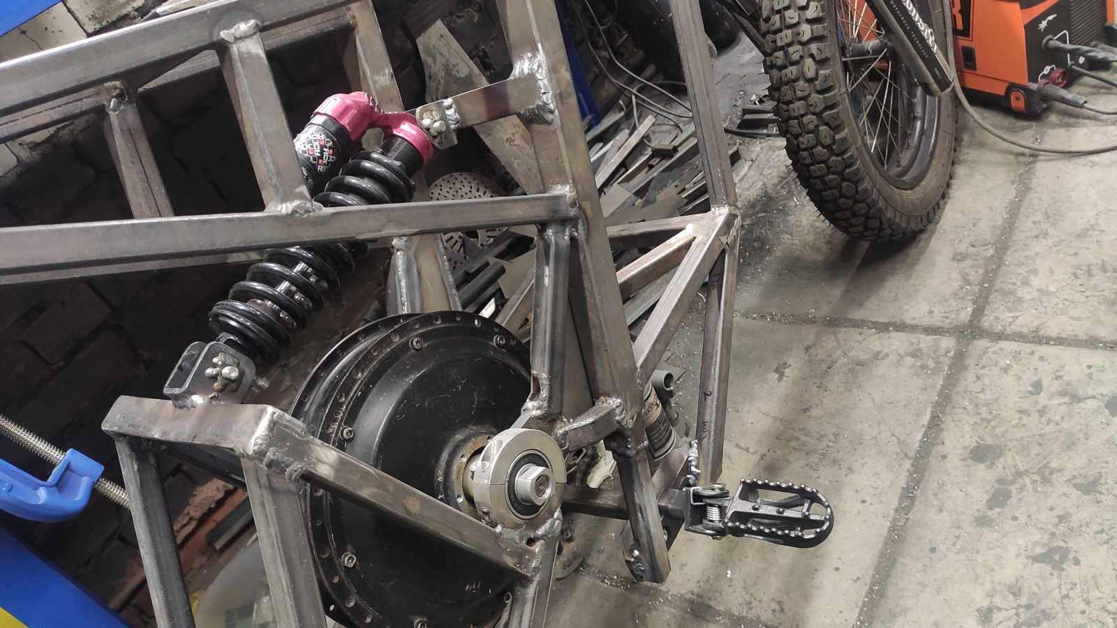

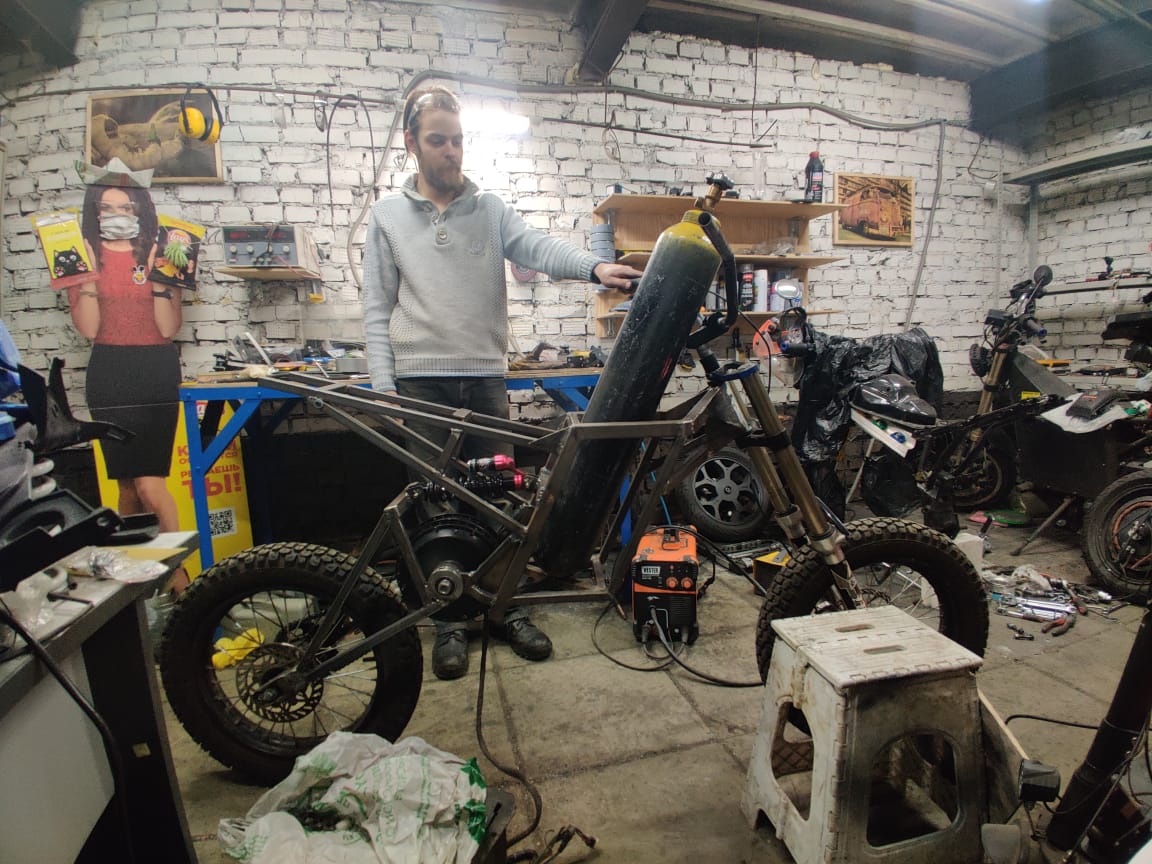

Итак, уши аморта наварил.
Мы собрали баллоновоз)) На самом деле это точный вес батареи. Подвеска работает идеально.
Подножки сегодня тоже сделал
Остается прокачать задний тормоз, подцепить контроллер с акумом и попробовать покрутить.

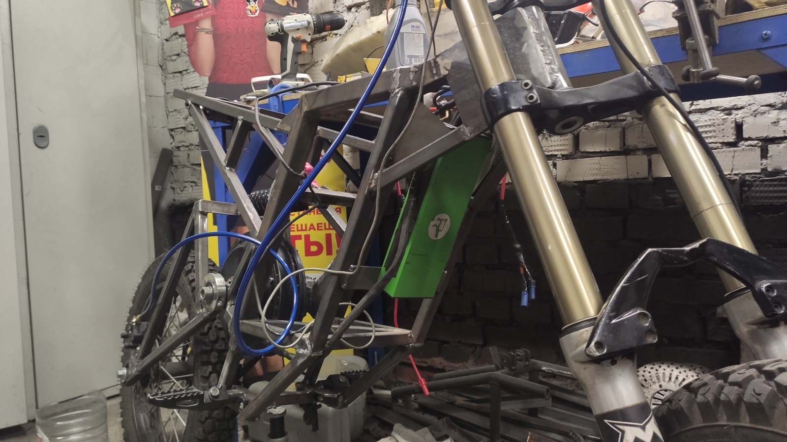

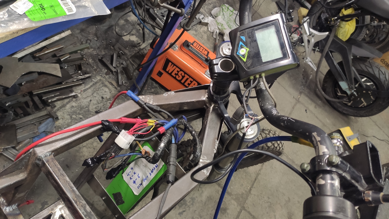

сделали крепеж габарита,
и контроллера
пока все на соплях, на скрутках

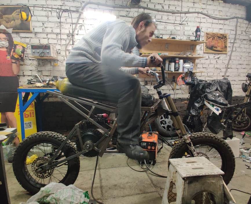

запилили сидушку и воткнули левую батарею (с машины...) и мы выехали!

drossel
[user]Ivan886[/user], здесь есть тема "Алёша Попович" 5 лет назад вставили МК в маятник. Отлично получилось.

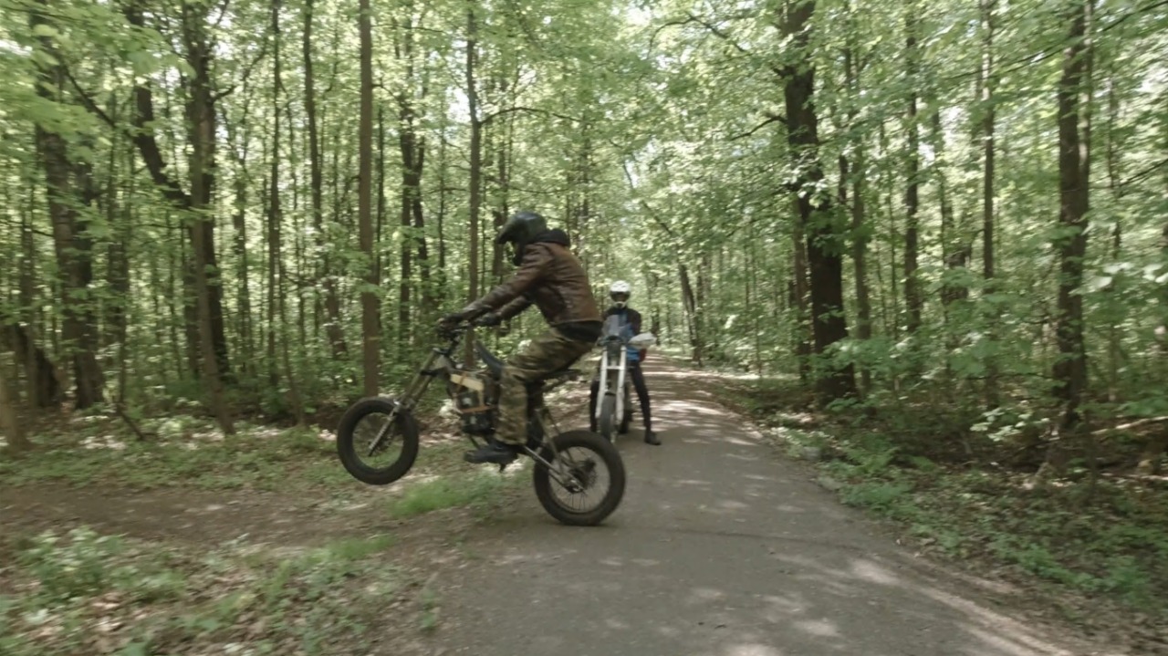

Наконец-то собрались и поехали в лес погонять. Подвеска работает просто идеально! Получилось даже попрыгать
Беда пришла, откуда не ждали - вырвало болты из задней ступицы и звезда слетела! Непонятно, как так получилось, ведь там нагрузка на срез болтов, а не на отрыв. Два болта нашёл и на пару витков вкрутив, доехал в эко режиме обратно.
