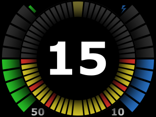

почти дорисовал интерфейс экрана кстати, чуть позже закину скрин ) инфа там в основном визуальная, цифр по минимуму ) по крайней мере пока ))
возможно сервисное меню еще сделаю куда для отладки вообще все выводиться будет )

7ambrion
С интерфэйсом экрана пока вот так получается ))
В планах: если удастся сделать переключение режимов через тач экрана, то сверху над цифрами скорости появится надпись "драйв" которая будет переключаться в "спорт" при нажатии ) тогда под скоростью, для симметрии возможно будет одометр/оставшийся пробег на батке, в зависимости от режима )) так же при переходе в спорт, боковые показометры будут оба меняться на амперы каждого из колес ))
